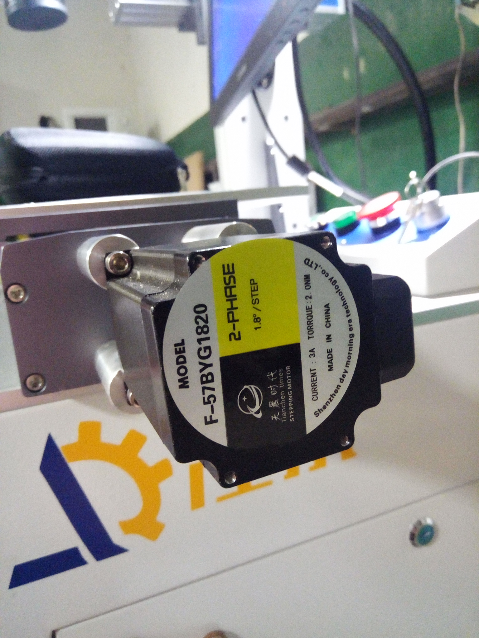

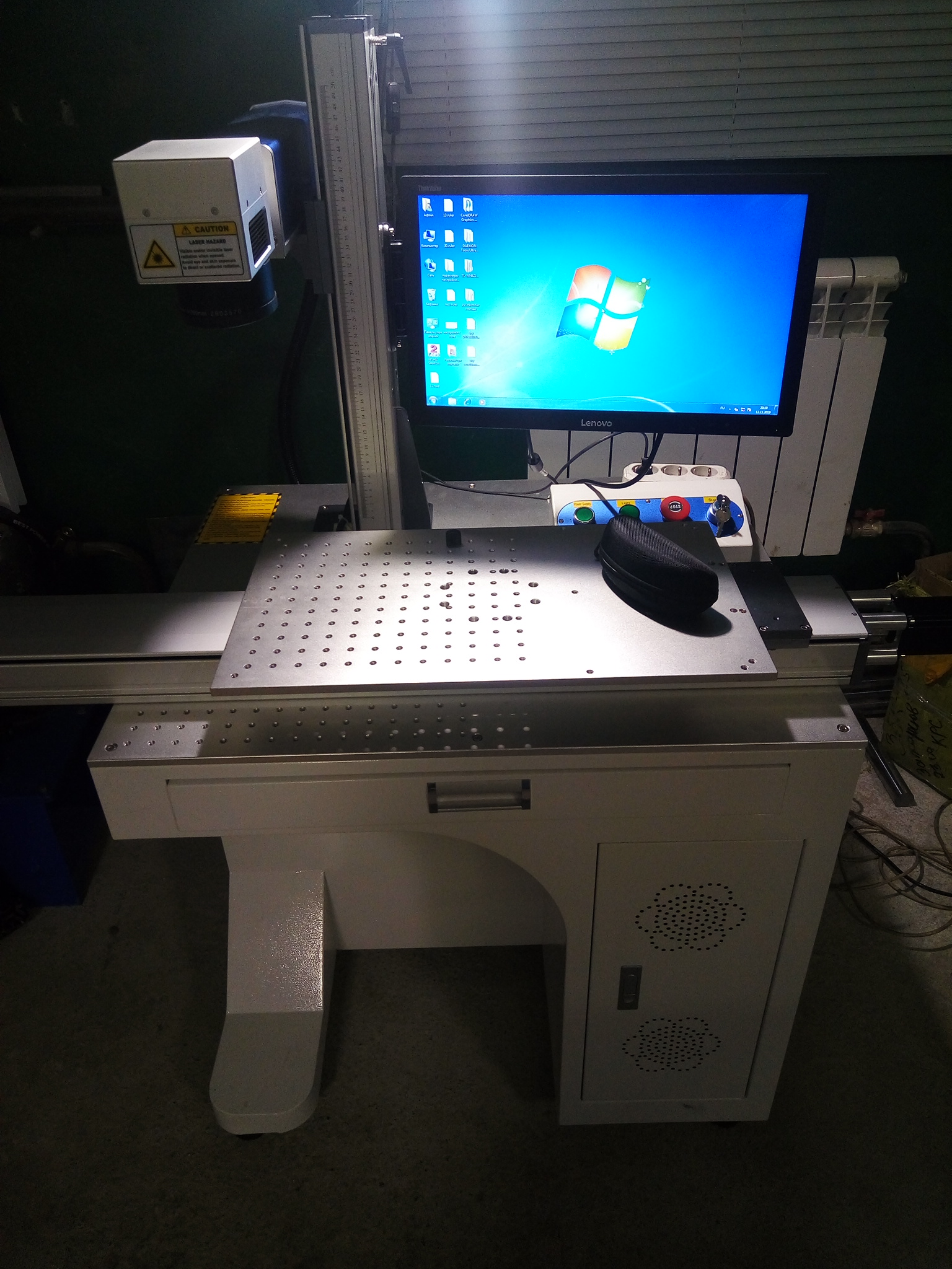

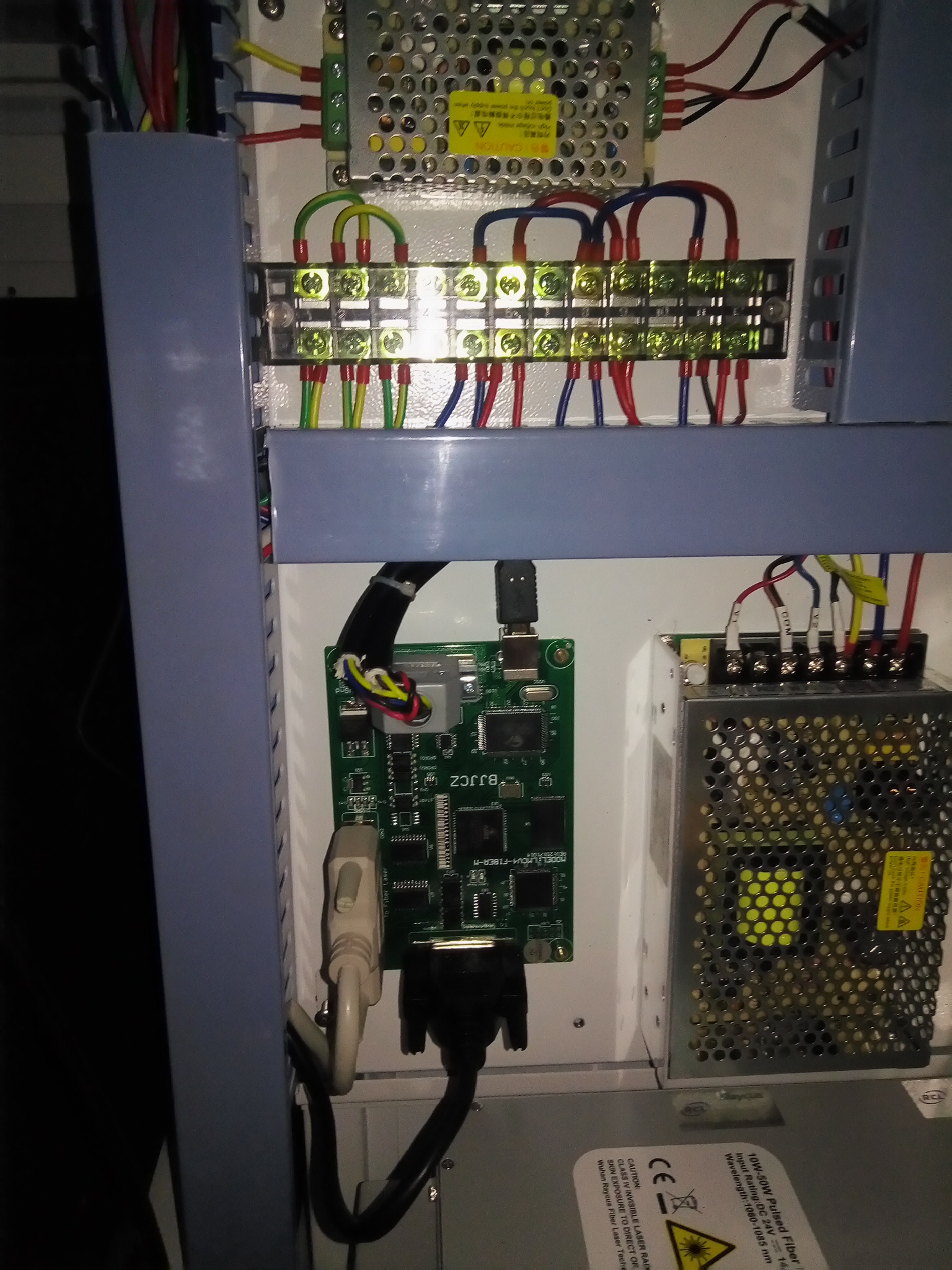

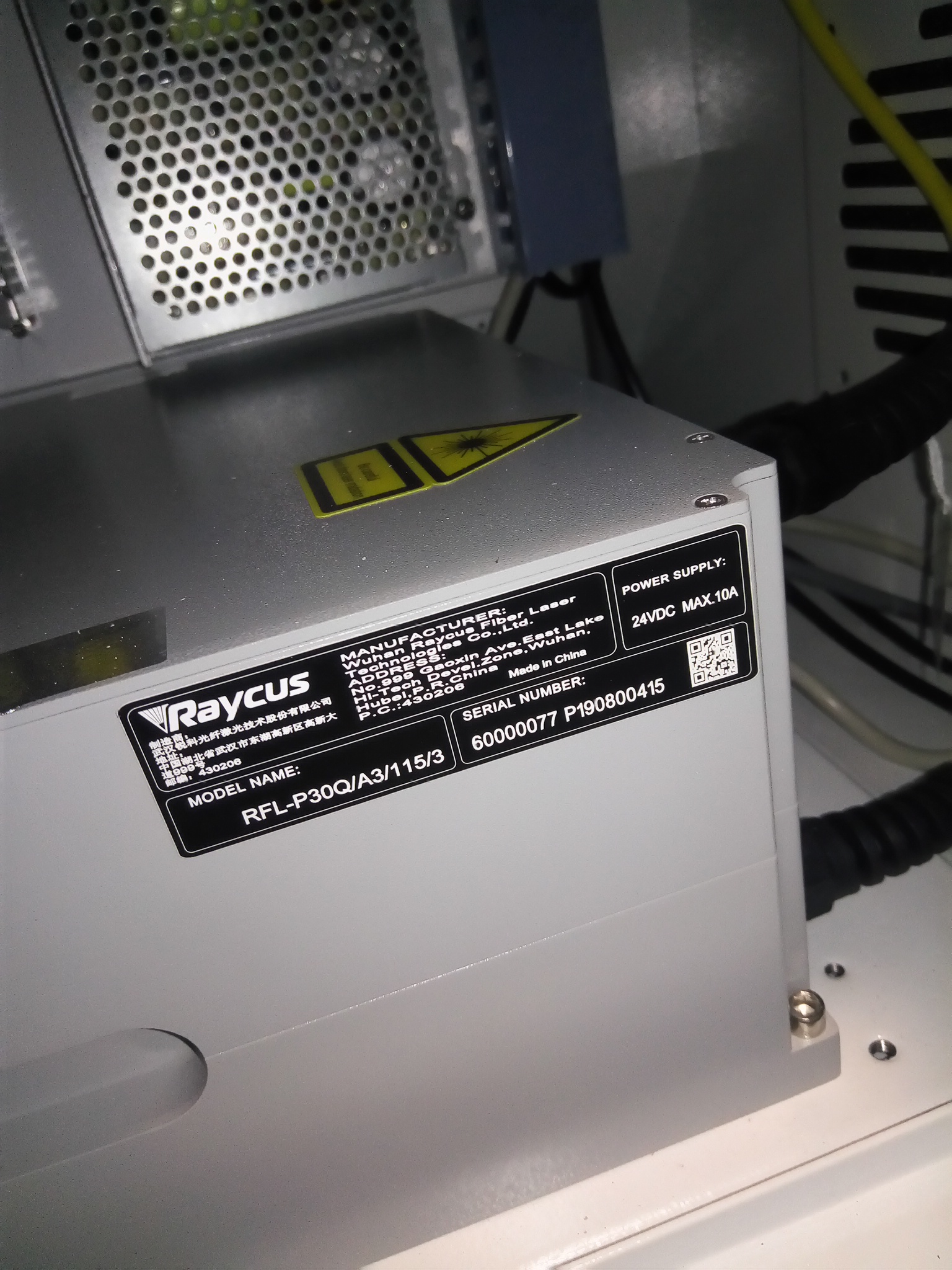

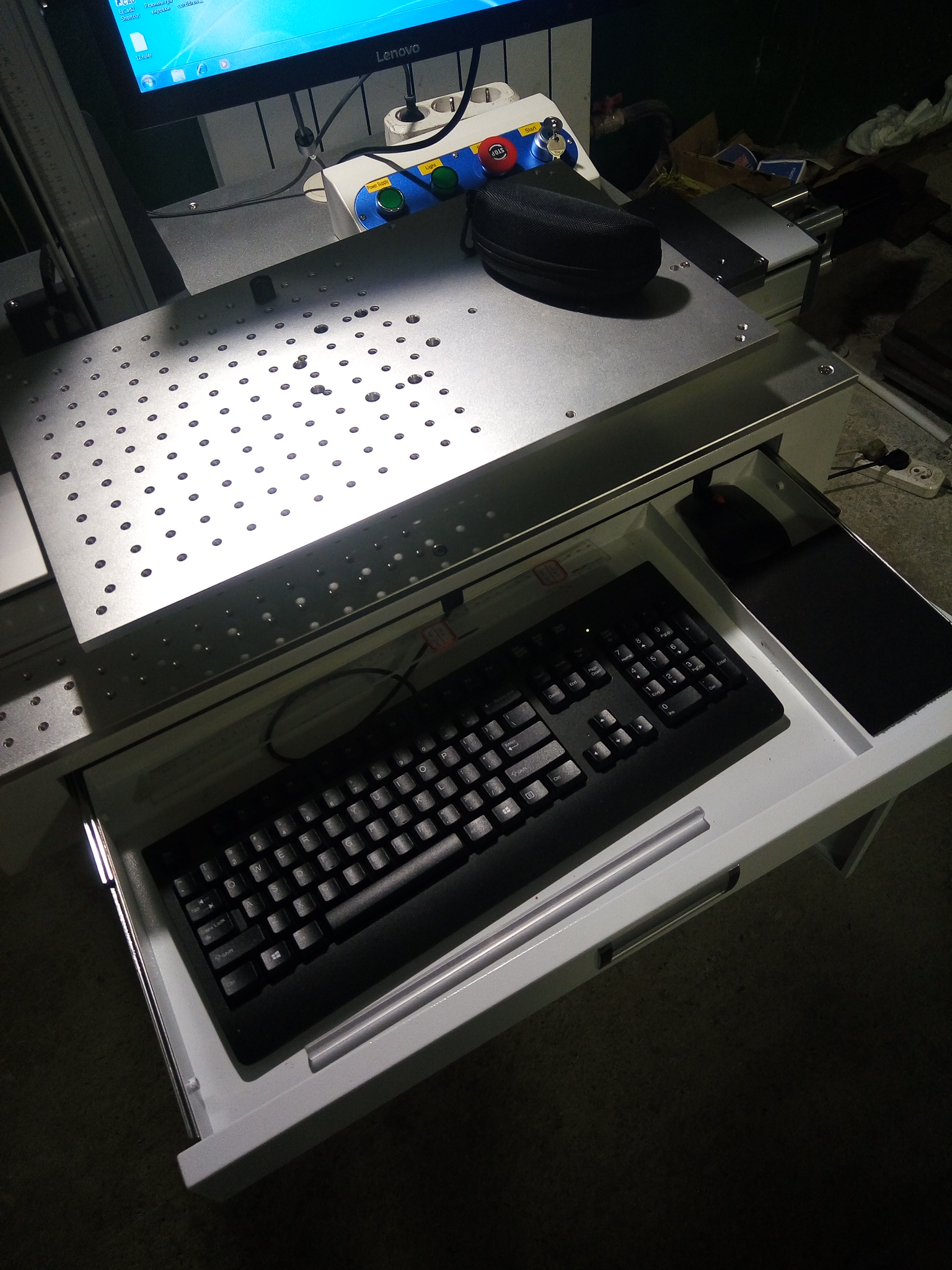

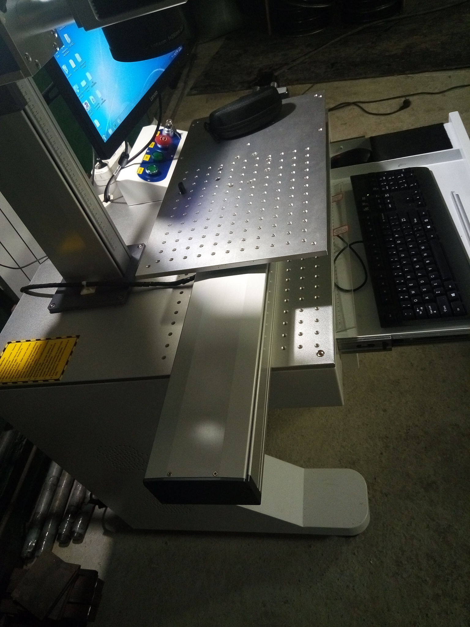

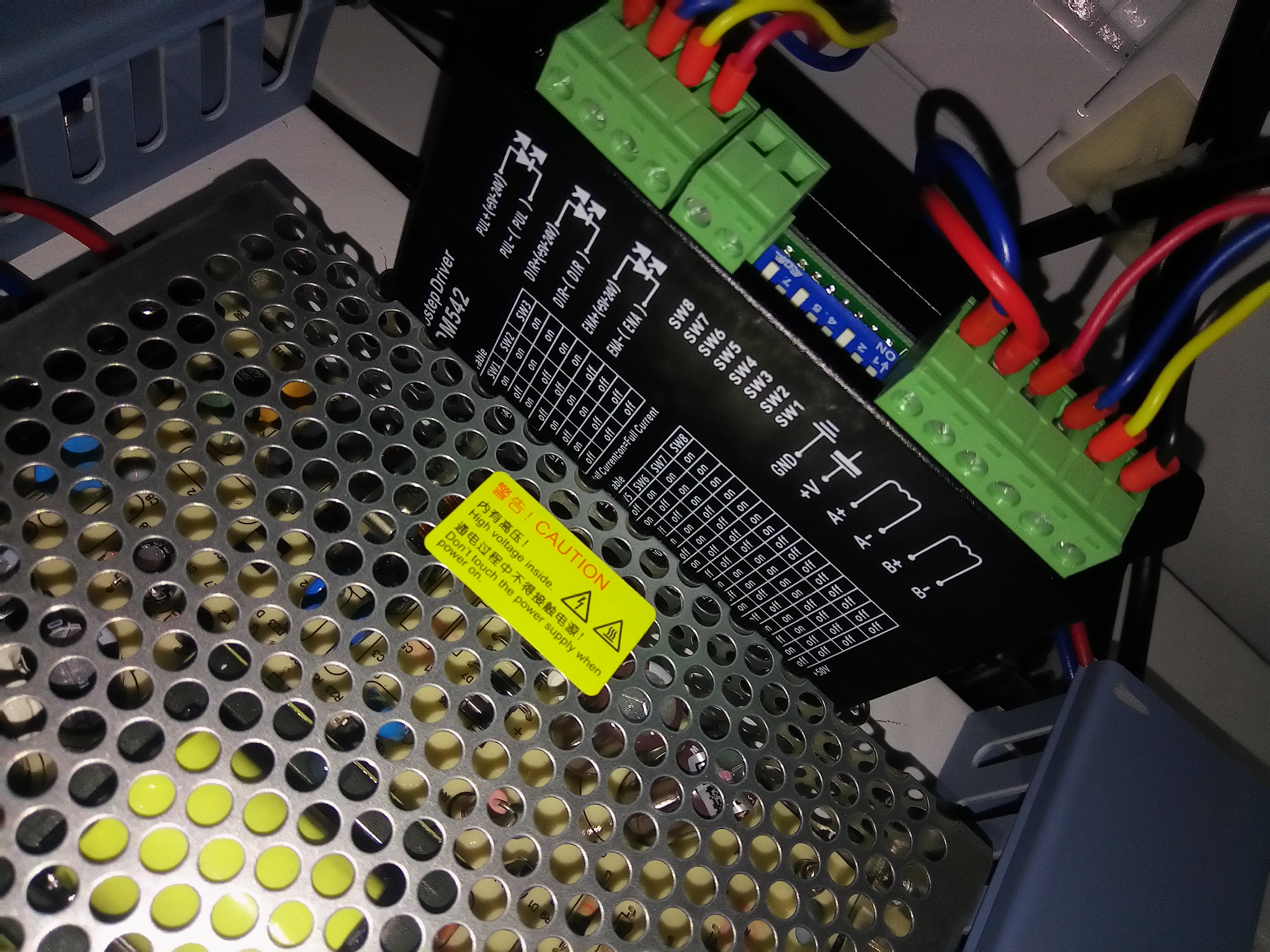

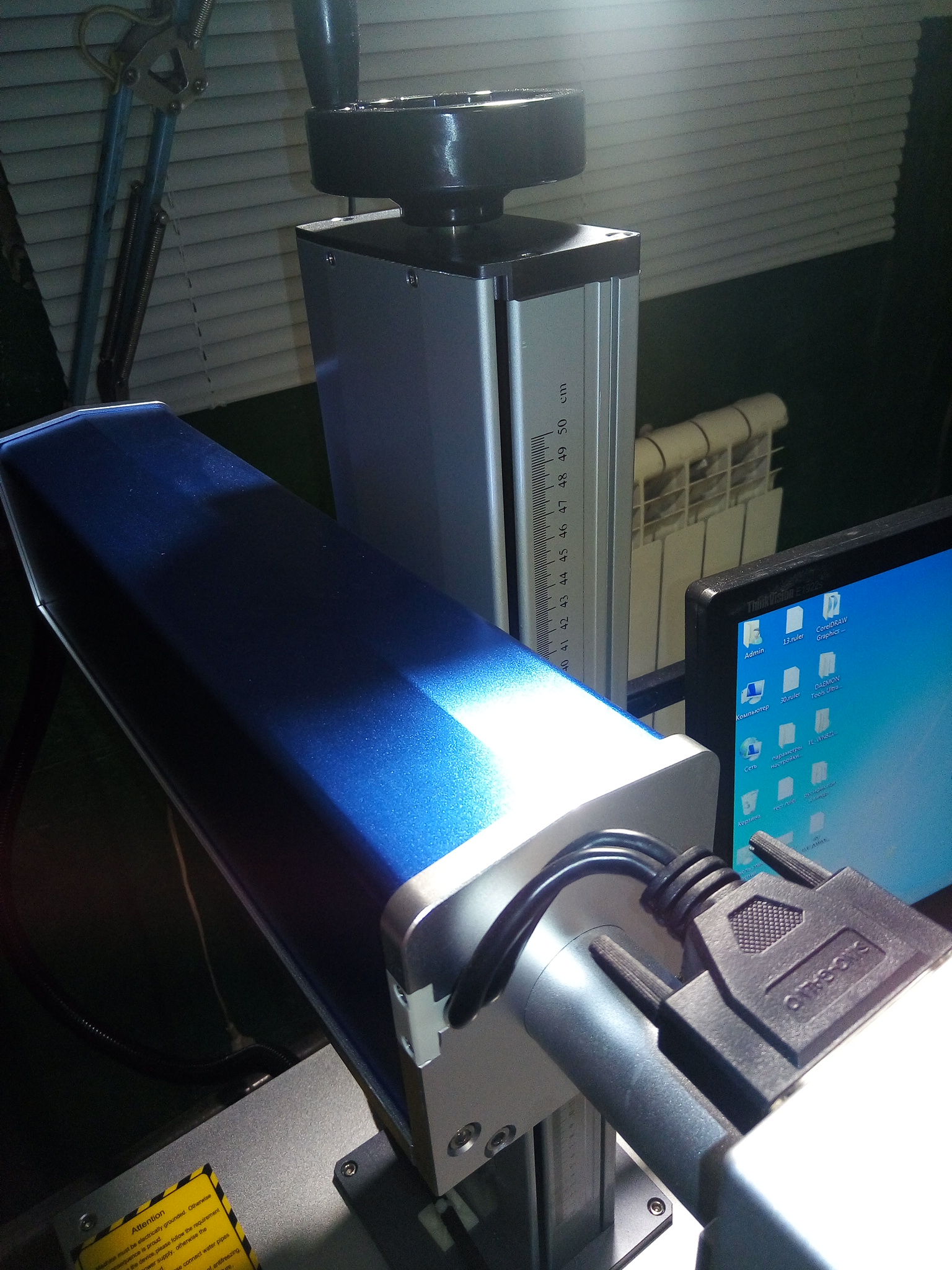

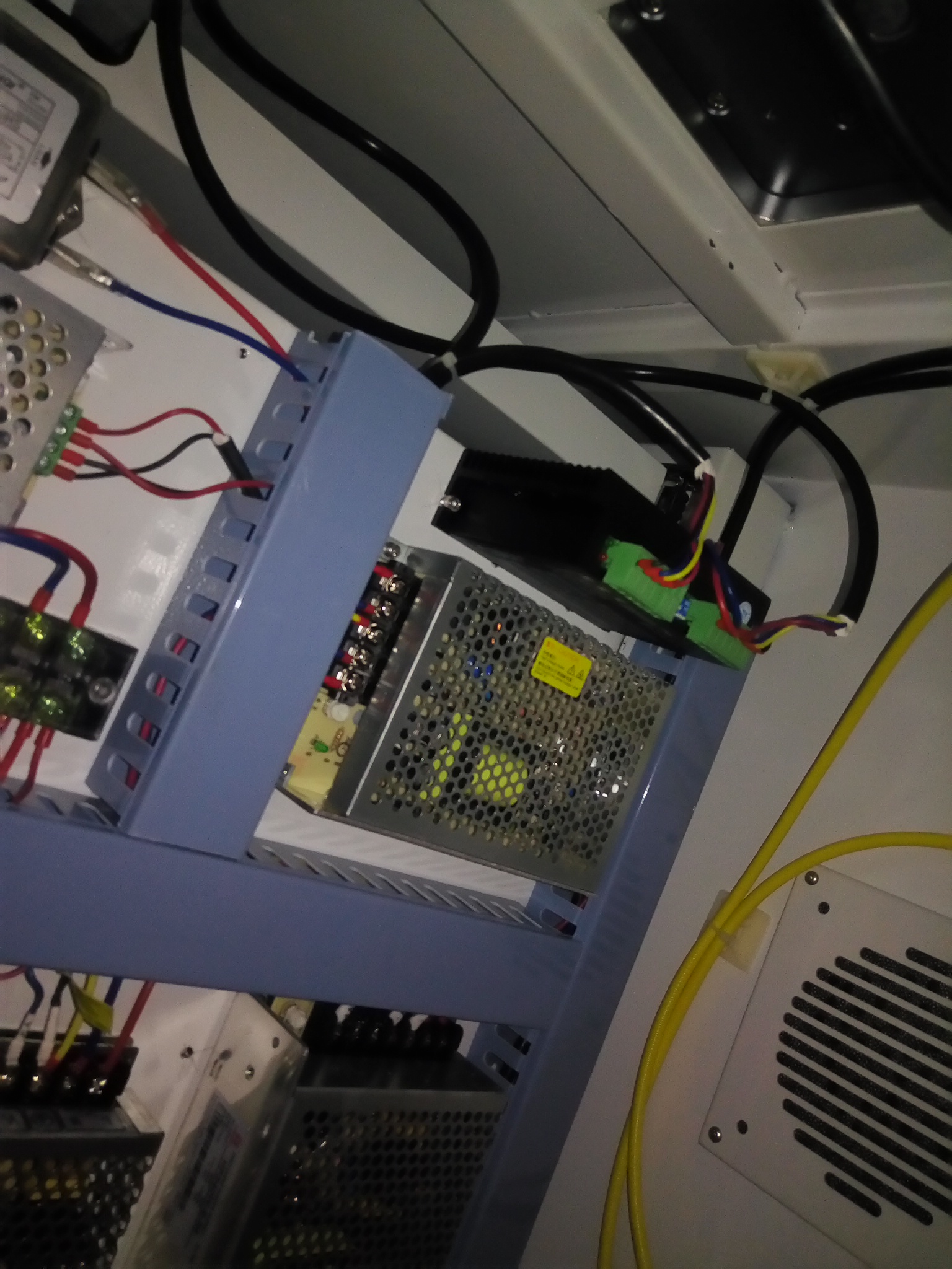

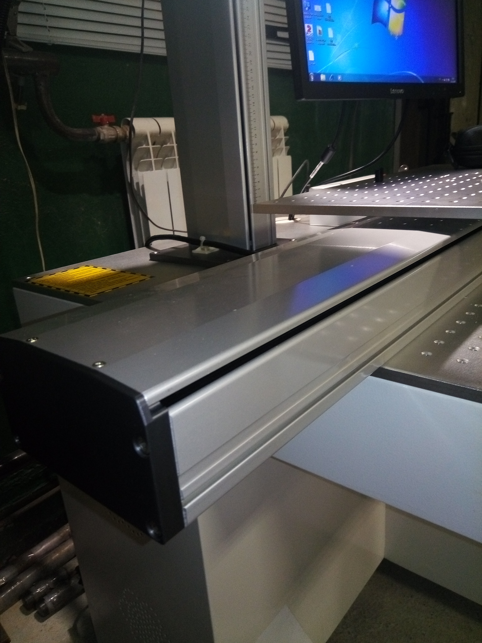

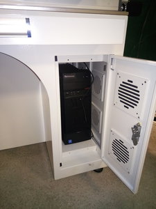

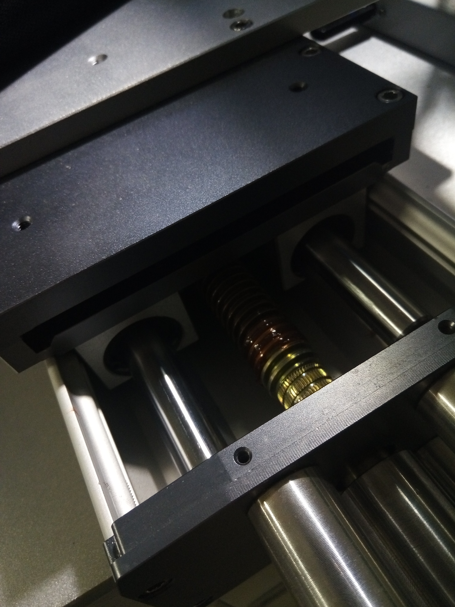

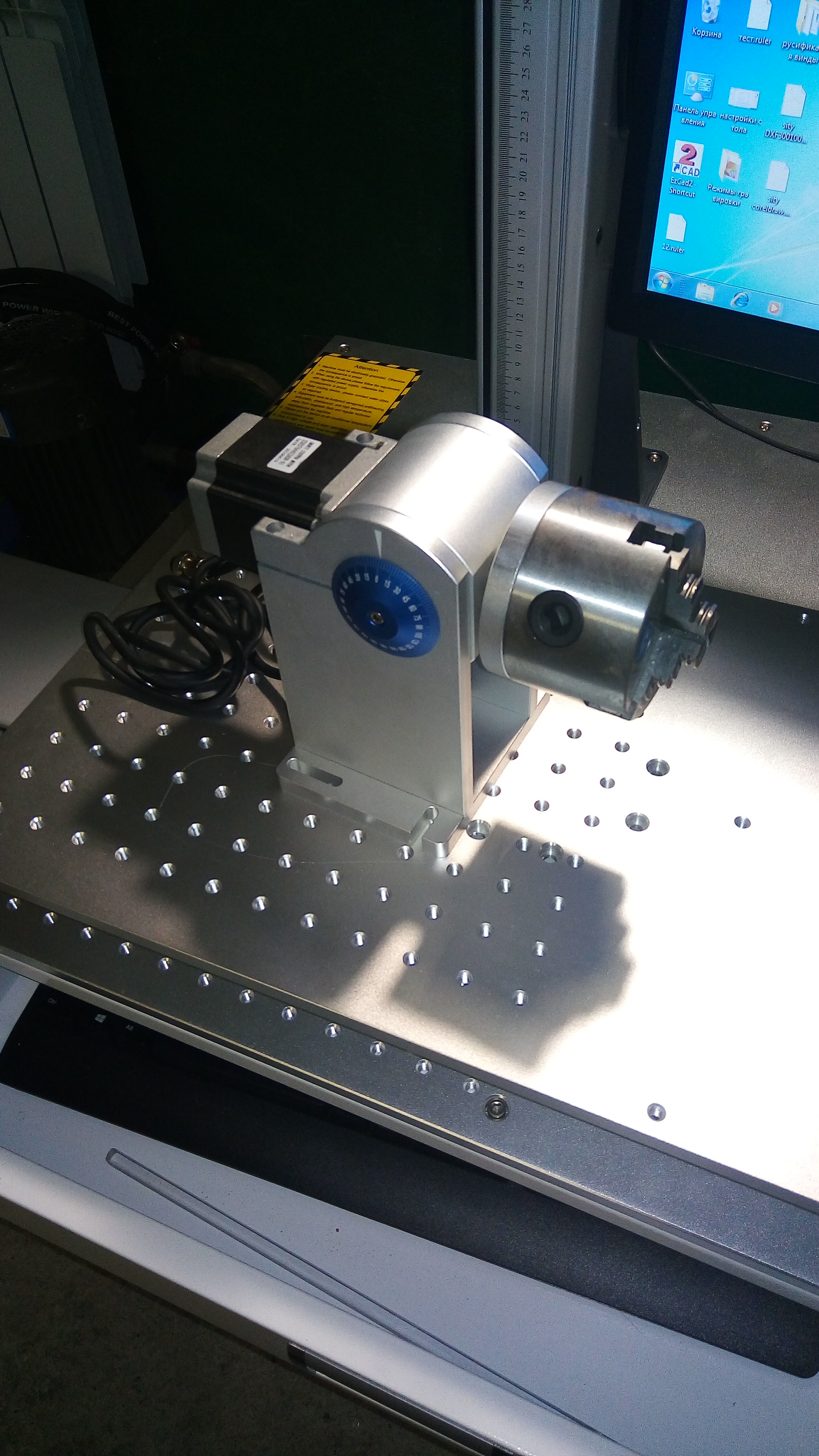

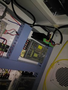

Парни, всем привет!
В общем решил отписаться о приобретенном опыте, может кому и интересно будет. Назрел вопрос по лазерной гравировке металла, в основном алюминий. Гравировка механическая не совсем устраивает уже, так как однотонная, как бы читается плохо. Давно хотел волоконник, но ценники чет совсем были (год назад) дикие. В этом году опять решил поинтересоваться. В Москве пару фирм набрал, посмотрел ютуб у них на канале и отправил образцы на гравировку. В общем результат понравился. НО Ценник дикий. Денег не много было, ну думаю займу и все такое. Остановился на модели настольного исполнения. Модель 30 ватная, ценник просили что-то типа 500к+. НО мне принципиально нужен был дополнительно стол/слайдер на 800мм. Как бы поле хотелось 200*800. За линзу 200*200 +20к, в комплекте 100*100. Вроде не вопрос говорят они +200к за стол. Я ваще выпал от такого предложения)). Поинтересовался, что там в столе-то, швп какие, направляющие, серво, не серво). В общем они не втеме. И это без ПК.
За вариант в стационарном исполнении просили под 1лям, это уже с чудо столом/слайдером. Но там вроде как сканотарная головка европейская, сборка Русская, типа качественнее(гарантия 3года), но излучатель такой же как и на настольном исполнении Raycus. К слову такой же как и в купленном мною в Китае.
Я как бы с электроникой не особо в ладах, ну и говорю им «давайте я со столом сам решу, а вы поможете настроить эту канитель!?» Они типа «ну… не, вы там потом сами разгребайте…» В общем в расстроенных чувствах начал мозг напрягать. Вспомнил, что Уважаемый at90 на любимом форуме оставлял контакт китайца у которого он покупал себе лазер. Спасибо, at90, что поделились!
Нашел я этот пост, в тот же вечер написал в Китай через вотсап. Доступность станка меня, если честно насторожила. Пару дней я мучал человека вопросами, он мне фото станков, вариантов столов, образцы гравировки моих макетом, в общем убедил и успокоил мою бдительность. Мужика зовут Джичень. Не всегда быстро отвечает, хотя читает сообщения, особенно заметно было после получения оплаты))) Реально пару раз напрягся. Опыта таких покупок из Китая не было, так что сами понимаете.
По оплате: выслал мне инвойс, оплатил на их фирму в Китае 30% предоплата и остальное перед отгрузкой. Подготовили станок к отправке недели за 2. Можно было конечную сумму разбить на две, последнюю оплатить после получения, но я не стал морочиться и оплатил под остаток.
Значит по деньгам: Станок 30 ватт в стационарном исполнении + ПК + слайдер на 800 (ход)+поворотка с доставкой до моего города 5480$ ну комиссий наверное баксов 100 вышло. Ах да, забыл, линзу 200*200 мне подарили :tongue:

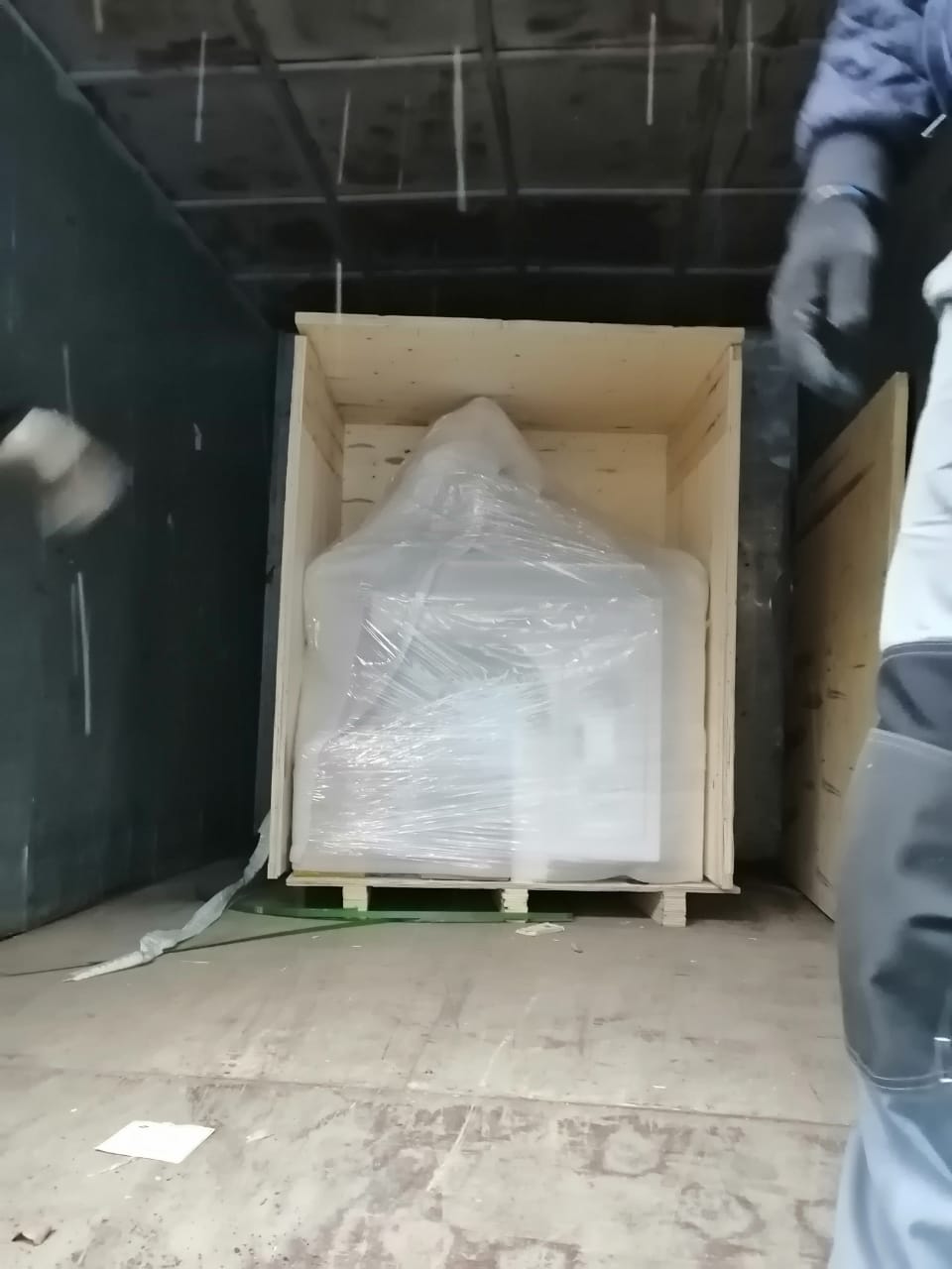

Шло все это дело 40дней. Думаю, было бы быстрее, но там перед отправкой «праздник луны» и все дела, в общем неделю они гудели.

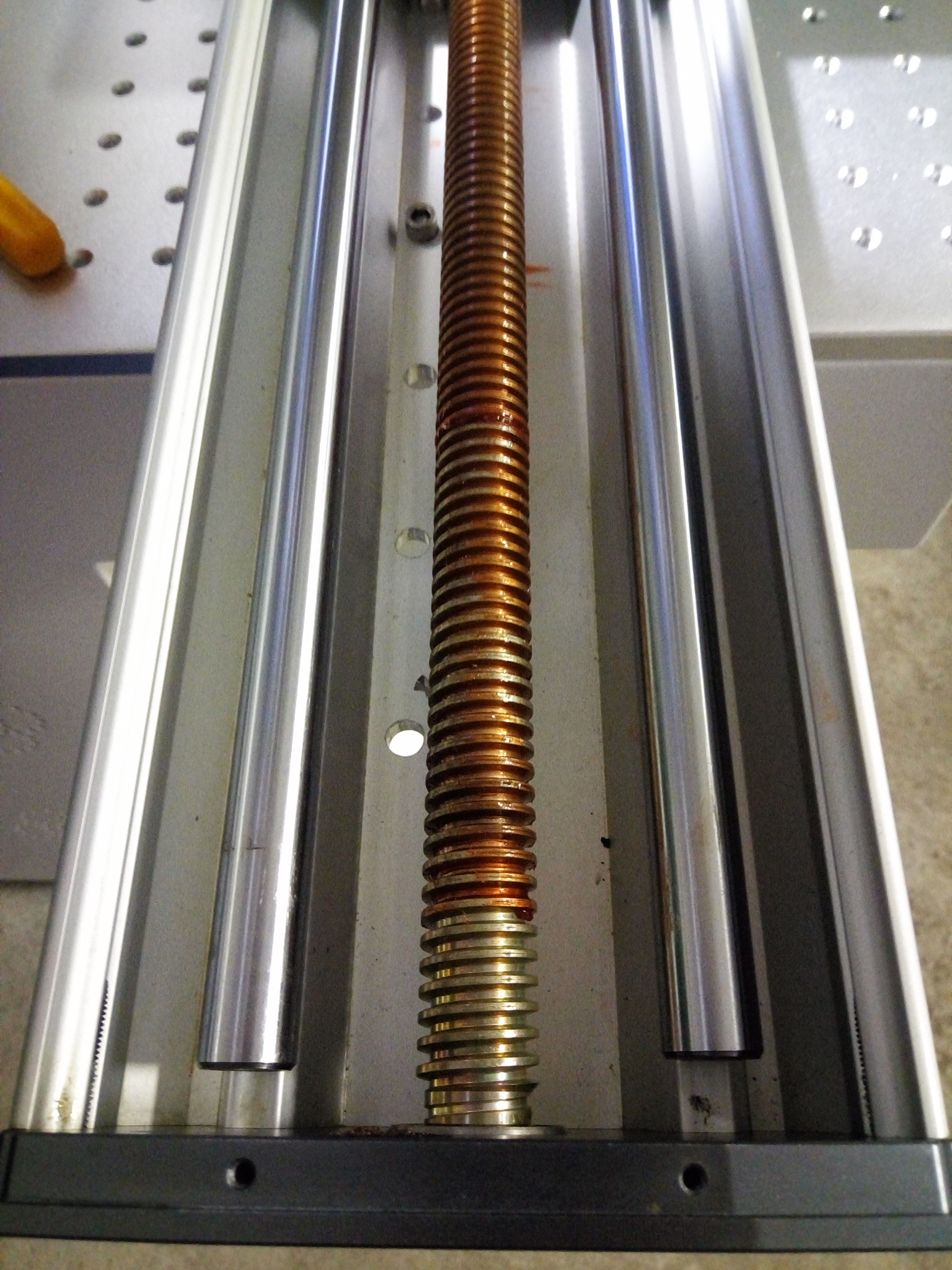

Станком сильно еще не занимался, так в скользь ознакомился, были вопросы по запуску, в основном по использованию слайдера. EZCad на столько убогий софт, по сравнению с любимым солидом, в общем наверное просто не привычно. Но мало по малу под свои задачи подразобрался, что к чему. Неудобно, по сравнению с фрезером, выставлять геометрию. Пока до конца не определился как буду делать оснастку и как буду выставлять её и стол параллельно лучу, упереть индикатор некуда, на глаз что ли)) Благо Джичень мал по малу по нашему пишет, он и помог разобраться ну и язык жестов на видео ответах тоже работает. Ой, извиняюсь, надоел со своей болтовнёй наверное, сейчас фото залью…
А, чуть не забыл… Стол/Слайдер в моем случаи сделан из того же что и вертикальная стойка, на чем головка висит, внутрянка такая же. Я если откровенно надеялся там увидеть швп, но там трапеция и валы на опоре. Думаю переделаю стол на швп и на нормальные рельсы поставлю. В гайке по ходу есть люфт на противоходе, несколько десяток думаю, но пока не разбирался предметно.
В целом доволен как слон :)

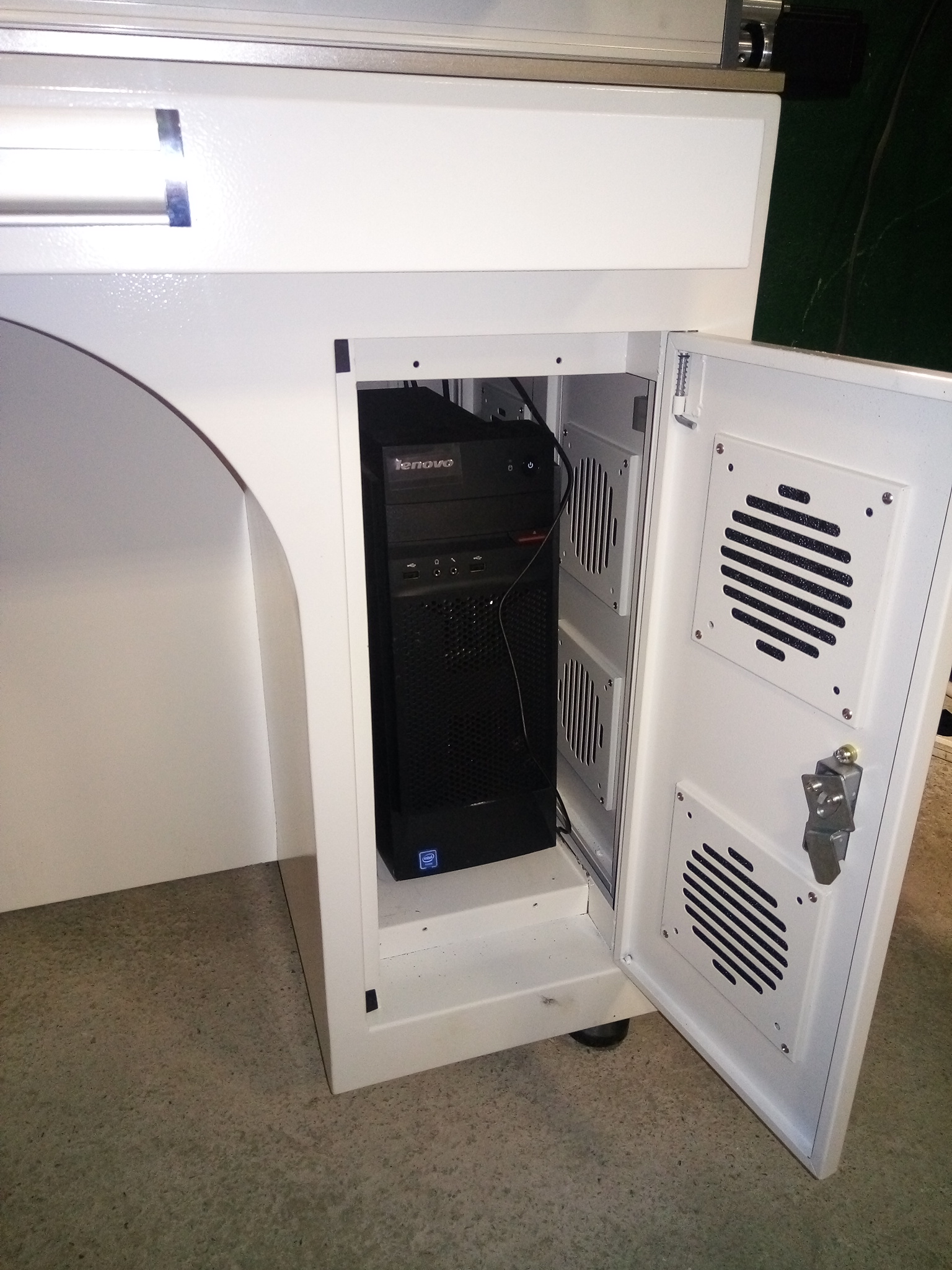

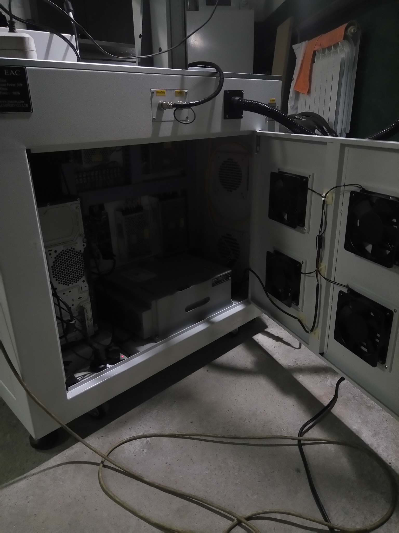

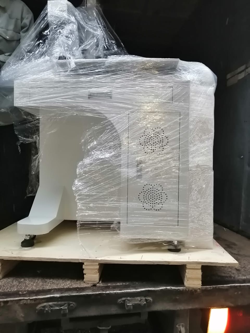

Так пришло, стенка конечно была)) (5913 просмотров) <a class='original' href='./download/file.php?id=171815&mode=view' target=_blank>Загрузить оригинал (73.94 КБ)</a>

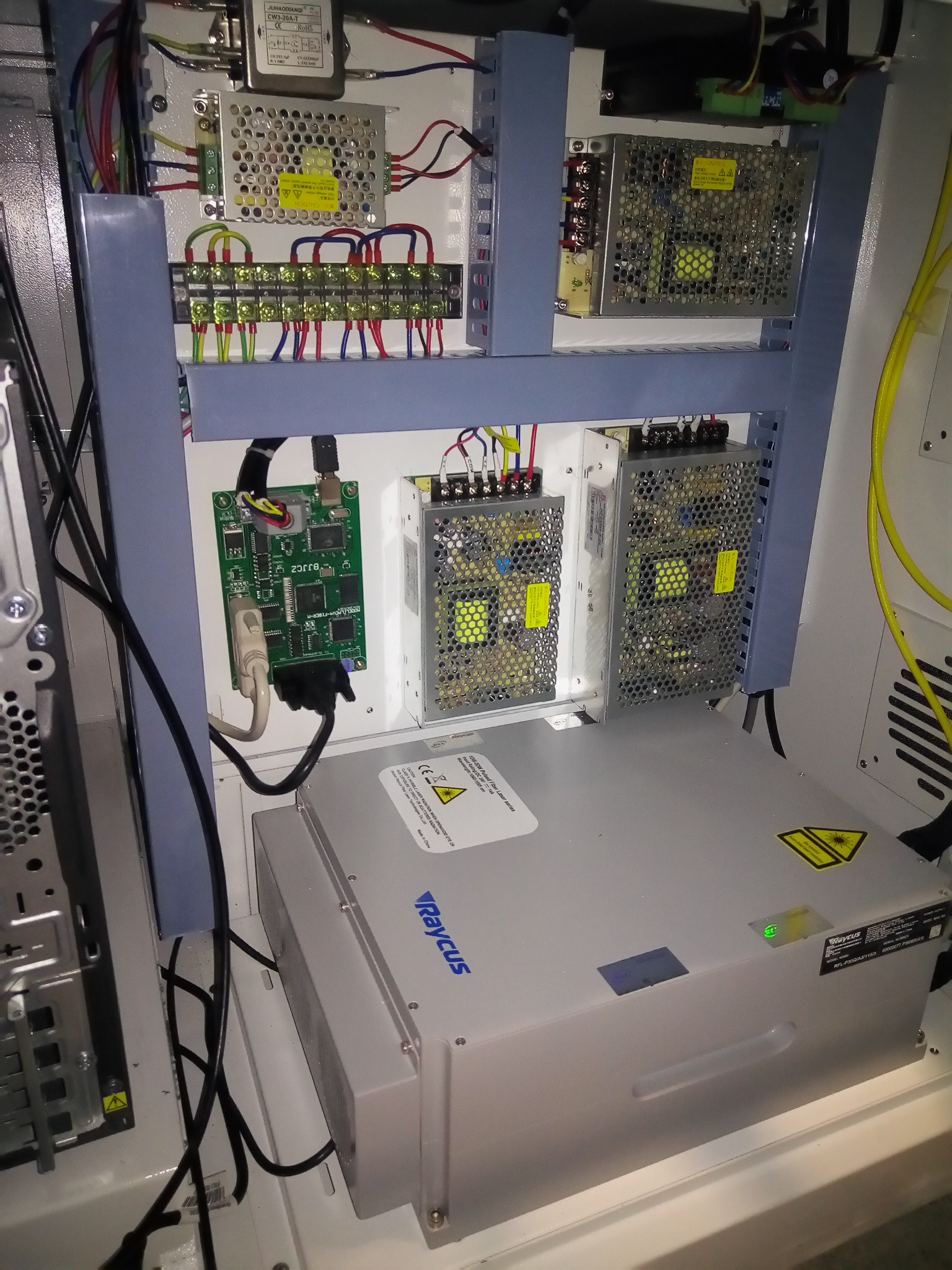

Да и EZCad который вам пихнули - старая версия 2. Современная версия -3, имеющая широчайшие возможности. Но и контроллер она требует существенно поновее.
Re: Волоконный гравер 200*800 по металлам и не только 30 Вт
tommygun писал(а):Но и контроллер она требует существенно поновее.
Как называется контроллер? На подходе сканаторная голова, нужно будет как то ей управлять.

Контроллер называется DLC-2

tommygun писал(а):Контроллер называется DLC-2
этот https://aliexpress.ru/item/32972787748. ... b201603_53 Как он сканаторной головой управлять будет?

aftaev писал(а):этот https://aliexpress.ru/item/32972787748. ... b201603_53 Как он сканаторной головой управлять будет?
Нет. ))
Вот этот https://www.aliexpress.com/i/33045992947.html

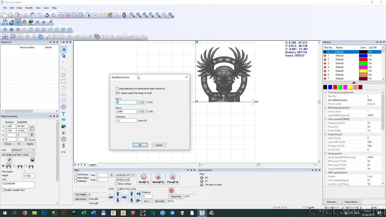

Вот пример
Там черепушка разбита на 29 слоев по 0.1 мм
Да, цена не бюджетная на али. У производителя можно купить где-то за 900. Что нормально за 4 осевое управление.
ezscreen.jpg (5398 просмотров) <a class='original' href='./download/file.php?id=174286&mode=view' target=_blank>Загрузить оригинал (181.06 КБ)</a>

tommygun писал(а):Там черепушка разбита на 29 слоев по 0.1 мм
А могЁт эта программа гравирнуть 1 слой, потом выдать какой либо сигнал, подождать, а потом внешним сигналом запустить гравировку след. слоя?
Нанесли слой порошка, гравирнули слой, опустили стол, нанесли слой порошка, гравирнули след слой и так все слои.

aftaev писал(а):А могЁт эта программа гравирнуть 1 слой, потом выдать какой либо сигнал, подождать, а потом внешним сигналом запустить гравировку след. слоя?
Да, могет. Все можно запрограммировать. Есть окно сценария, там можно прописать все шаги. Но это и в старой версии есть
