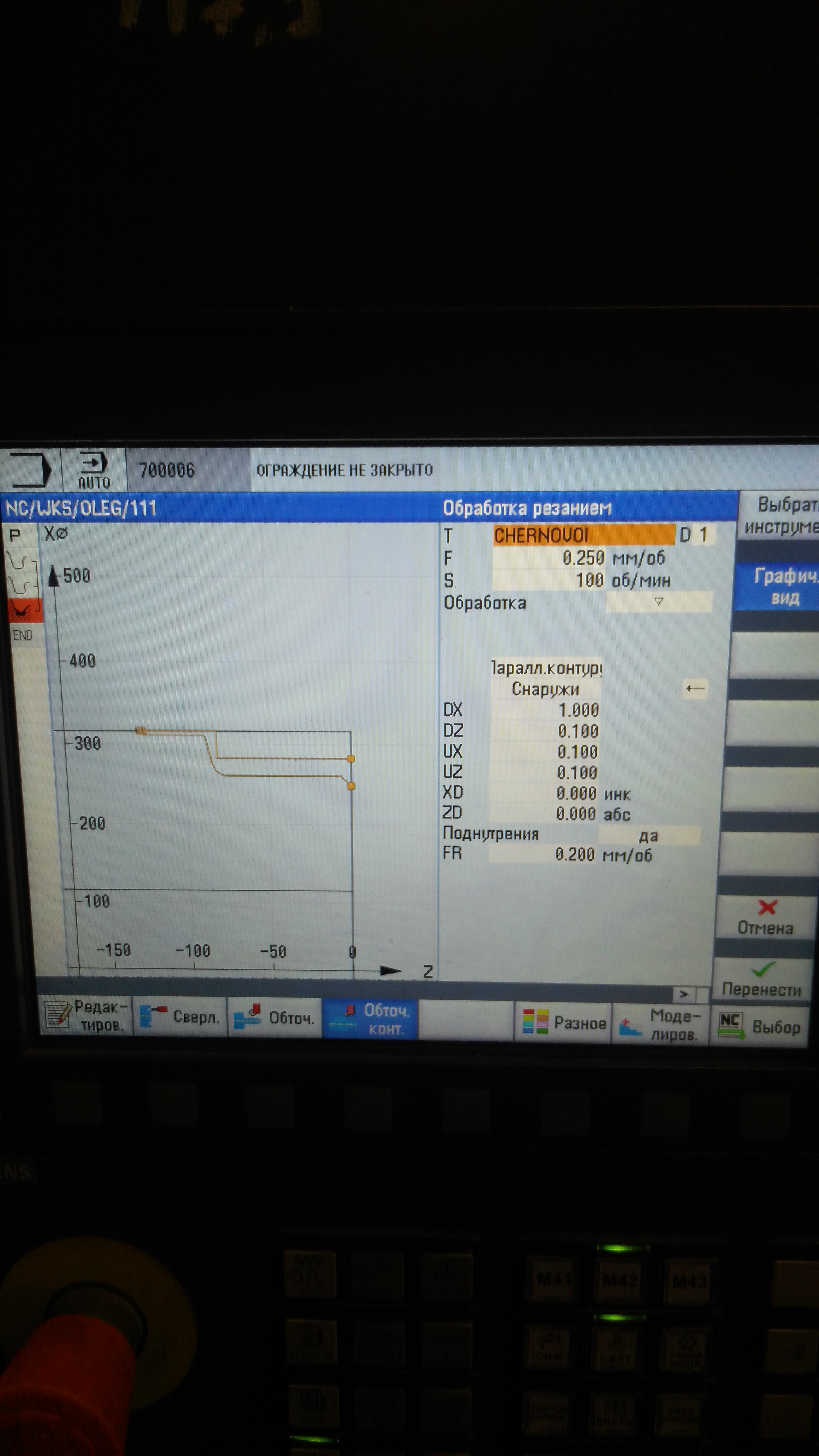

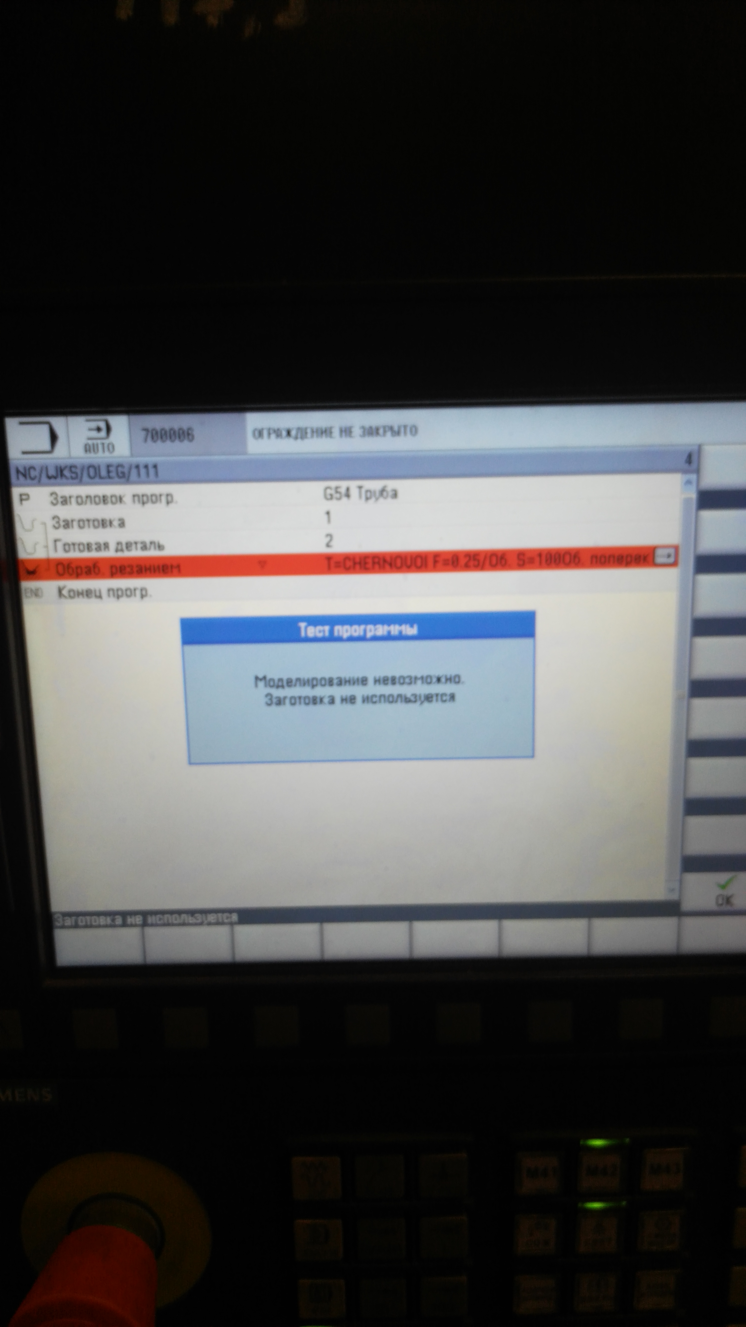

Проблема с shop turn
Сообщение Jamess »
Почему-то ST не хочет видеть контур заготовки, когда выбираю обработку резанием, внизу нет параметра BL,в котором можно выбрать "контур"... Подскажите, это у меня кривые руки или криво установлен ST?
Что делал: создал контур заготовки, замкнул его, создал контур готовой детали, потом обработка резанием...
Пробовал сделать подобное через обычный program guide (G коды), тоже ничего не получается, в руководстве написано, что при создании двух контуров подряд (первый замкнутый), первый должен восприниматься как заготовка, но тоже ничего не получается...
Если у кого-нить есть возможность, скиньте на почту образец подобной проги (не через ST), чтоб заготовка была именно свой созданный контур... (vip.kazennyy@gmail.com)
