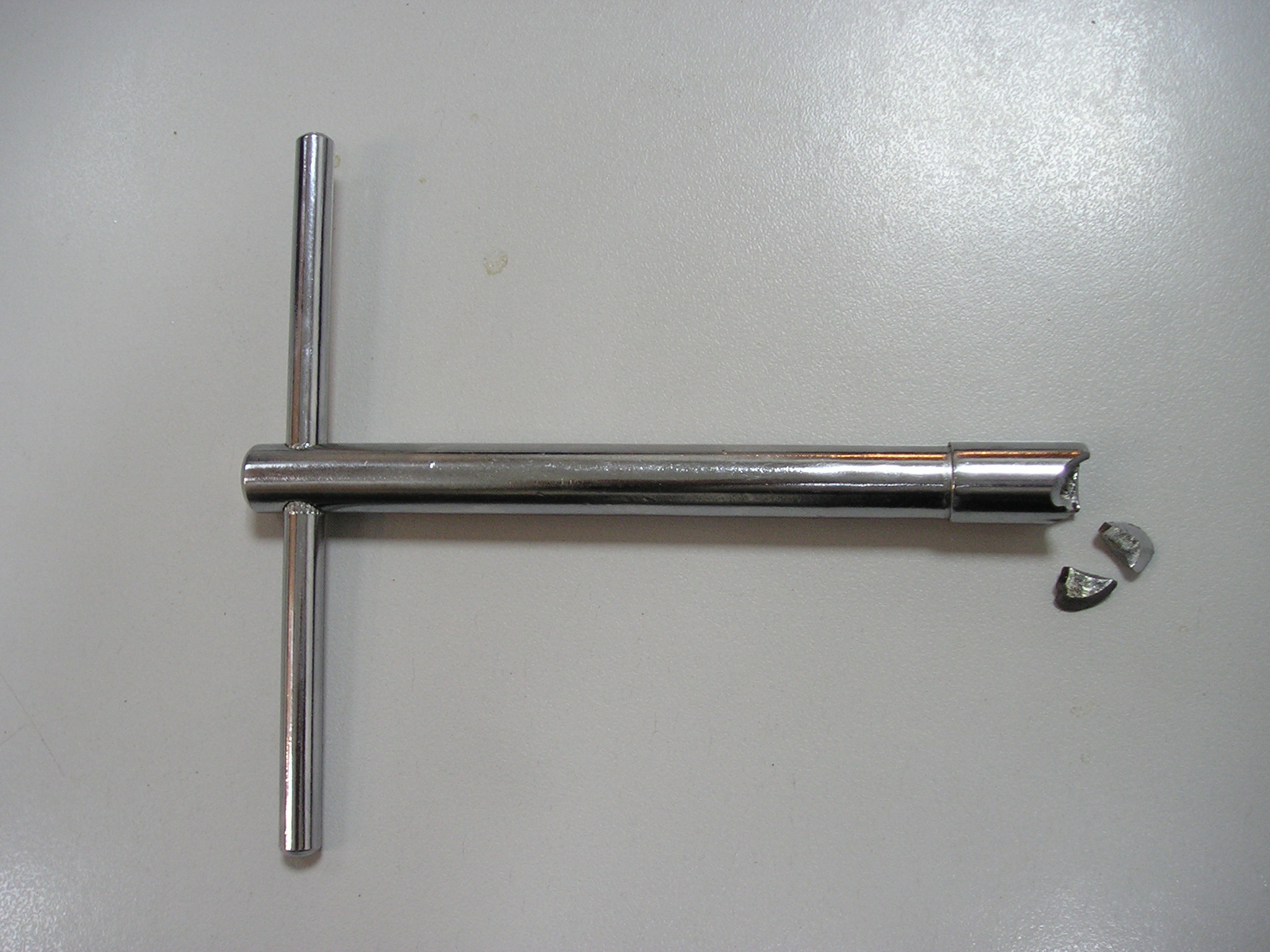

Конус Морзе 2 с резьбой М10
Сообщения: 9116
Кто подскажет, какой рекомендуется момент затяжки шомпола?

26-30 НМ если резьба М8 на ШТРЕВЕЛЕ!!!! ( он не шомпол. им ни чего не чистят) проде на КМ2 м8
Если вместо штревеля использовали обычную строительную шпильку, ТО! осторожнее не сорвите резьбу

Dmaster писал(а):26-30 НМ если резьба М8 на ШТРЕВЕЛЕ!!!! ( он не шомпол. им ни чего не чистят) проде на КМ2 м8
М10 там. Нет, не шпилька - штатный.
PS: погуглил - и так и этак называют, но "штревель", видимо, правильнее.
я тоже нагугливал подобные цифры. А теперь внимание, вопрос!
Как вот таким ключом из комплекта станка BF20 (длина воротка 140 мм) развить такой момент? Причем одной рукой (вторая удерживает рожковым ключом патрон от проворачивания)?
P1142460.JPG (3846 просмотров) <a class='original' href='./download/file.php?id=11500&mode=view' target=_blank>Загрузить оригинал (628.96 КБ)</a>
я прилагал гораздо меньшие усилия - результат на фото :(
Как же все-таки по умному полагается заворачивать этот самый штревель? :thinking:

ключ перекален наверное. насколько сил хватит, насто лько и заворачивай (только не сорви резьбу на штревеле/патроне),там ещё на конус садится.
патрон можешь не держать, ставь на самые маленькие обороты и заворачивай, а в конце пару раз резко обороты делай ключом до удара

Serg-tmn писал(а):PS: погуглил - и так и этак называют, но "штревель", видимо, правильнее.
Привычно называют:
шомпол это длинная штуковина как шпилька
штревель грибок за который тянет захват автозажима.
