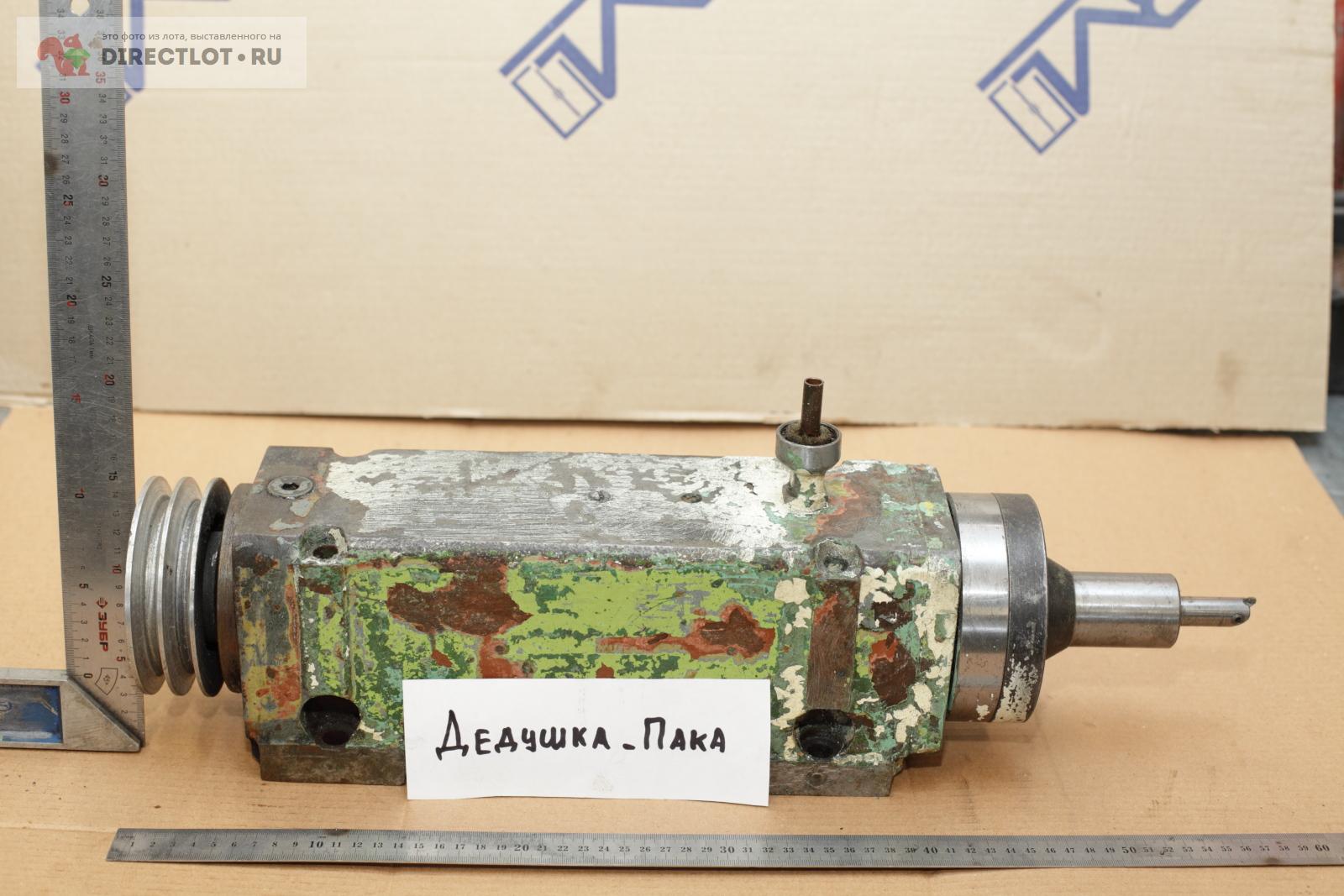

Шпиндель купил когда-то на директлоте.
l44505-1.jpg (74305 просмотров) <a class='original' href='./download/file.php?id=170166&mode=view' target=_blank>Загрузить оригинал (167.91 КБ)</a>
l44505-2.jpg (74305 просмотров) <a class='original' href='./download/file.php?id=170167&mode=view' target=_blank>Загрузить оригинал (159.25 КБ)</a>
l44505-3.jpg (74305 просмотров) <a class='original' href='./download/file.php?id=170168&mode=view' target=_blank>Загрузить оригинал (130.29 КБ)</a>
l44505-4.jpg (74305 просмотров) <a class='original' href='./download/file.php?id=170169&mode=view' target=_blank>Загрузить оригинал (73.27 КБ)</a>
От агрегатного расточного станка, как мне кажется. Внутри стояли 4 радиально-упорных подшипника по схеме тандем. Вместо уставших родных 4-446208 поставлю 2-436208. Крутить поставлю серву через зубчатый ремень. Придется делать переходник под цанговый патрон.

hmnijp
А под планшайбой у него что? да зачем на таком станке цанговый?

hmnijp писал(а):А под планшайбой у него что? да зачем на таком станке цанговый?
Деталь2.JPG (74282 просмотра) <a class='original' href='./download/file.php?id=170170&mode=view' target=_blank>Загрузить оригинал (71.16 КБ)</a>
Цанговый ER32 или 40.
На конце шпинделя фланец. Оправка центрируется по отверстию и пояску.
В приоритете - поставить этот шпиндель, потому что он уже есть. :)
Возможно, поставлю другой.

hmnijp
аа, получается цанговый потому что шпильку/захват под штревель некуда просунуть? сюда бы конечно конус нормальный)

hmnijp писал(а):аа, получается цанговый потому что шпильку/захват под штревель некуда просунуть? сюда бы конечно конус нормальный)
В шпинделе нет сквозного отверстия.

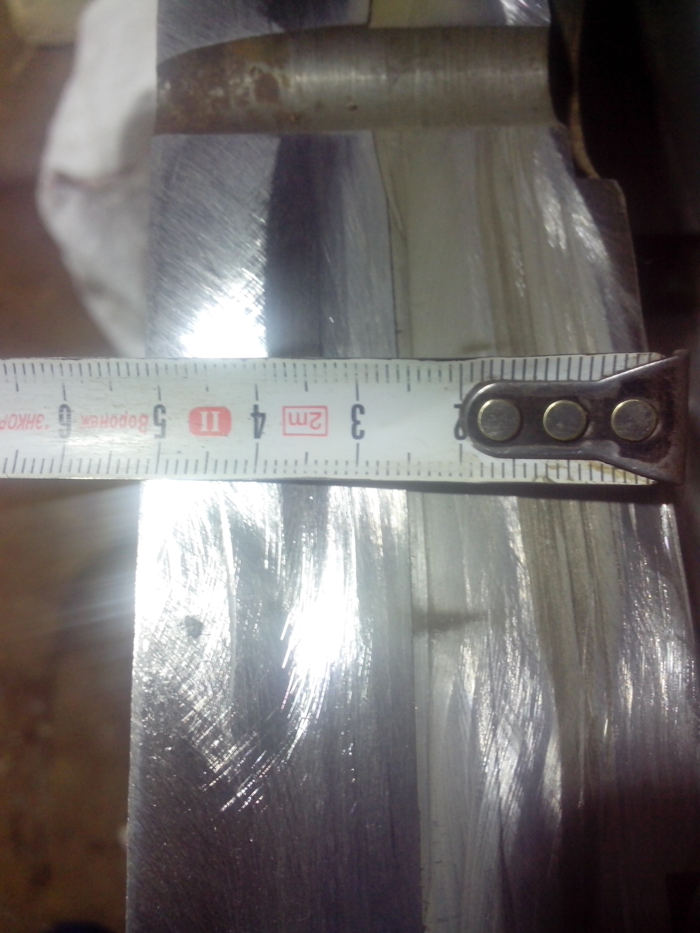

Сегодня разрезал заготовку 52 мм толщиной для основания крестового стола. Так как у меня есть болгарка только 125 мм, работа ожидалась тяжелая. Но все оказалось не так печально - тонкие диски творят чудеса. У меня были 0,8 и 1 мм. Итого ушло 5 дисков, с учетом того, что 1 диск сломал при затяжке гайки. По времени - час с небольшим.
IMG_20191012_172703.jpg (73870 просмотров) <a class='original' href='./download/file.php?id=170352&mode=view' target=_blank>Загрузить оригинал (619.93 КБ)</a>
IMG_20191012_172718.jpg (73870 просмотров) <a class='original' href='./download/file.php?id=170353&mode=view' target=_blank>Загрузить оригинал (552.68 КБ)</a>
