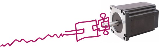

shatohingv писал(а): меня не устраивает длинна его вала, мне надо примерно 40 мм однако стандарт данных моделей имеет 21 мм
Если вам не хватает 19мм длины вала движка, как вариант поискать удлиненную муфту ШВП, либо выточить/найти готовый переходник-удлинитель
Идея хорошая, однако если мы берем не гибкую муфту (а нам такая и нужна ), то по характеристикам она может передать момент не более 10 кг/см а у двигателя момент 30 кг/см
Боюсь что такой вариант не совсем вариант, наверное надо обращаться к токарю.
