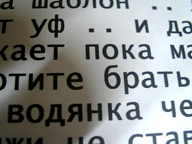

Струйник для печати фотошаблонов
Посоветуйте плз недорогой струйник для печати фотошаблонов. Требования: чернила не должны пропускать УФ-А, печать должна быть максимально плотной и контрасной (разумеется, чернила при этом не должны растекаться по бумаге или пленке), также должна быть возможность подключения СНПЧ. Недорогие картриджи. Ну и в качестве бонуса - если будет возможность качественной печати фотографий и может быть - печать на CD, было бы неплохо. Желательно уложиться в районе 1000 руб, но могу увеличить до трех, если будет предложена хорошая модель

Re: Струйник для печати фотошаблонов
так в теме рядом обсуждали .. правда не принт а шаблон .. любой принт краска не пускает уф .. и даже сама бумага не пропускает пока маслом не пропитаеш .. если хотите брать то -я бы взял епсон + снпч + водянка чернила . родные картриджи не ставте продайте . сразу переход на снпч .. печать 1 раз 3-5 дней обезательная -можна печать что попало .
принт бывает либо простой - дешовый .либо профи но дорогой .. если хотите печатать систематически фото (и хорошого качества ) то это 6 цвет минимум .. если иногда и только текст трафареты и проч . то вам 4 цвета хватит .
вроли спец зидкости может быть тоже масло хоть подсолничное хоть и машиное - с картера авто
(только свеже)
вот на старом HP DeskJet 970Cxi напичатал .. красота в картридж черный влазит 40млл краски .уже забыл кода заправлял
где он был этот принт до меня я не знаю .. мне его подарили с многими другими .. я них валы вытаскивал .. а этот меня заинтересовал огромными картриджами .. я их отмыл запрвил и всё ок .. и решил его оставить себе .. и не жалею и розберать не буду . и менять на другой не хочу

Параметры выбора просты:
1. Пигментные чернила.
2. Печатающая головка (дюзы) встроена в картридж.
3. Возможность работы с отсутствующим картриджем (например без цветного)
Не стоит расчитывать ещё и печатать на нём фотографии - хорошие фотки получаются на принтерах подороже с соотв. расходниками. И вообще, если вы живёте не совсем в глуши, то стоимость печати хороших фоток дома получается заметно выше, чем платная печать в соотв. сервисах.
