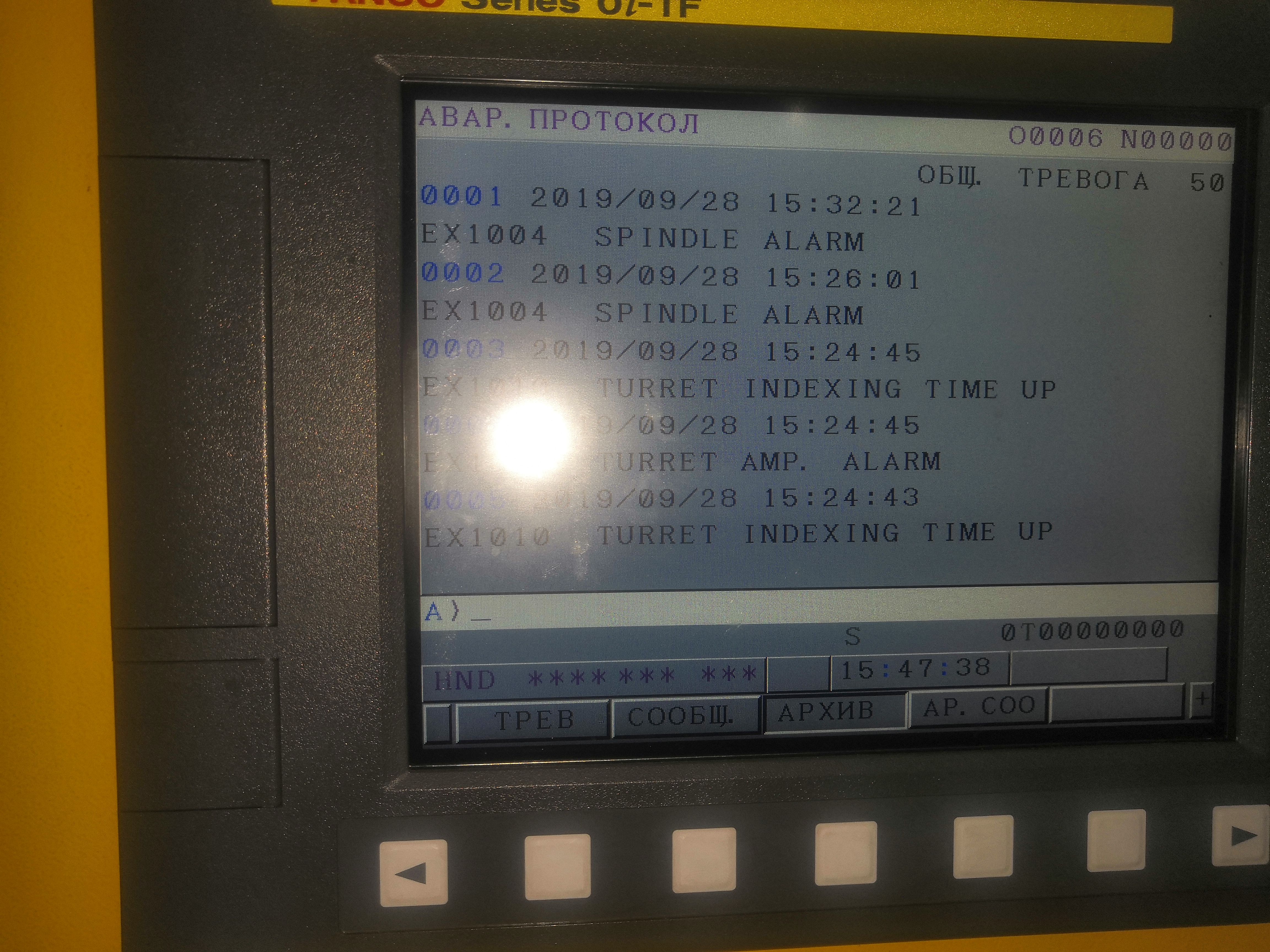

Здравствуйте!
Хотел поменять пластину на инструменте, револьверная голова недокрутила до нужной позиции на мониторе выскочили ошибки ex1010 и ex1009 "см фото". Выключил гидравлику, перезапустил станок и ничего не происходит. Станок не двигает по осям, команды вызова инструмента не срабатывают.Зеленая лампа горит но ничего не происходит. Пробовал и через преднабор и ручным маховиком двигать оси, но станок не реагирует.
Подскажите что может быть?

Пластину то решил менять после удара, очевидно.
EXxxx это сообщения, не фанука, а производителя станка. Так что ищите мануал, как на ВАШЕМ станке выставлять РГ. После того, как выставите, ошибки исчезнут как по мановению волшебной палочки.
Не забудьте, что первый инструмент должен быть именно первый, а третий, пятый и тд.

Как раз таки удара не было, просто пришло время менять пластину т. к она села.

И голова волшебно оказалась не в позиции?
