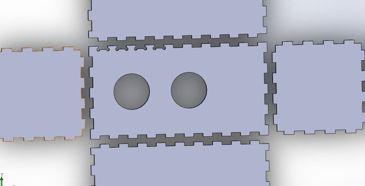

Парни , хочу сделать коробку под кнопки.
Делать планирую из 2 мм текстолита, соединения шип-паз и клей
Как это попроще сбацать ?
Типа брать и рисовать как обычно или есть прога которая это делает автоматом?

Вот:
Прога для раскроя панелей под шиповое соединение #1
Там ссылка есть под расширение для inkscape.
А оттуда можно или в cam или через Gcodetools прямо в Gкод.

Разобрались с прогой и закинули в СВ , после в СК
В приципе всё нормально , но надо тонкую фрезку или делать отверстия в углах
Фрезки нету тонкой, минимум 1.9мм

Даже с 1мм некрасиво получается.
Рекомендую собрать на мелких ал. уголках, типа 10x10x1, можно даже уголком наружу. Другой пластик не предлагаю - полагаю коробка будет по цеху "валяться".

Коробка будет крепиться возле монитора.
В ней будут кнопки пуска компа, ресет, пуск серваков и контроллера и выход юсб под флешку.
В принципе можно сделать и на уголках, вроде дома есть .
Ща гляну как будет смотреться из 3 мм текстолита .

Тогда просто из оргстекла/поликарбоната/полистирола/ПВХ и склеить в торец.nik1 писал(а):Коробка будет крепиться возле монитора.

Есть только текстолит , пока сделаю из него на уголках и клепках
А там может переделаю, а может и нет

Уже сделал из текстолита, с клепками смотрится вполне не плохо
