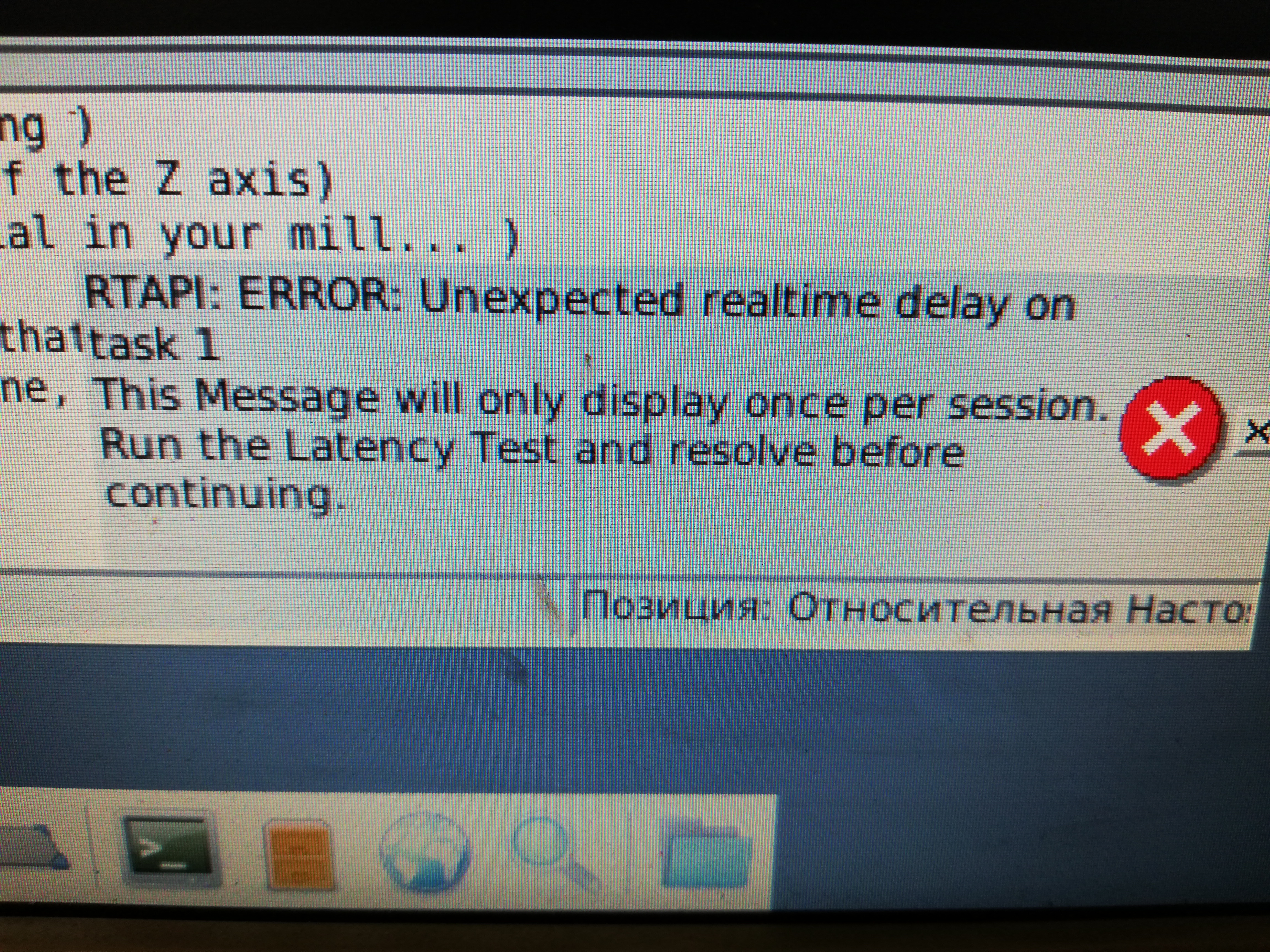

Ситуация такая, старый пк с emc2 помер, пришлось брать новый,
Взял
Материнская плата ASROCK Q1900B-ITX, mini-ITX, Ret с процесором Intel Celeron J1900 и 2 гб оперативки
Накатил на флешку образ, с нее поставил систему.
Подключил станок, со старой системы остались скрины по настройке станка.
Настроил, запустил, нажал кнопку питания станка,все завелось станок откликался на нажатие стрелок и бодро бегал по осям.
Станок долго стоял возникла проблема с охлаждением шпинделя забились каналы, в течение 3 дней решил проблему.
Подключил опять к ПК (с пк эти дни нечего не делал).
Запускаю emc2 пытаюсь нажать кнопку питания станка станок издает писк еще раз опять писк, и кнопка перестает быть активной.
вылазит окошко
В то же время, когда я заново пытался настроить станок, при внесение данных по каждой оси нажимал проверку оси и все прекрасно работало.
Base period ставил и 20 000 и 25 000 и 30 000
в чем может быть проблема?
Почему сначала работало все, а потом перестало?
Спасибо
Ошибка Unexpected realtime

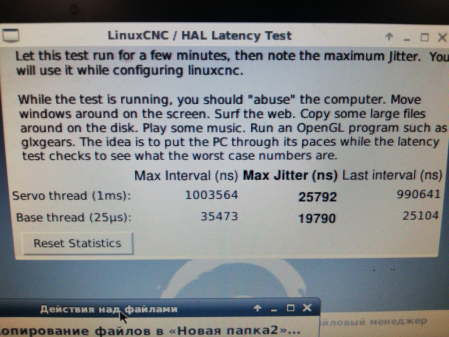

В биос всё лишнее отключали? (звук, энерогосбережение процессора, не используемые порты и т.д.?)
Опции при загрузке типа isolcpus=номер ядра процессора (0 или 1) прописывали?
Тему почитайте Latency-test показания на разных материнских платах #1, может какое решение найдёте.
На GA-J1800N добиться стабильного джиттера, свидённого к минимуму, удалось только отключив все опции энерогосбережения и изолировав ядро номер 1 (отсчёт с 0). Получилось в районе 15000 базовый передиод с ядром RTAI на дефолтном 2.7.14. Но эта плата бралась для перехода с DSP RZNC-0501 на MESA+LinuxCNC, поэтому был установлен дебиан 9.9 и далее по мануалу всё установлено.... Получить ниже 27000 сервопереиод под нагрузкой не получилось... но это и не сильно страшно.. Хоть 50к.. лишь бы стабильно )

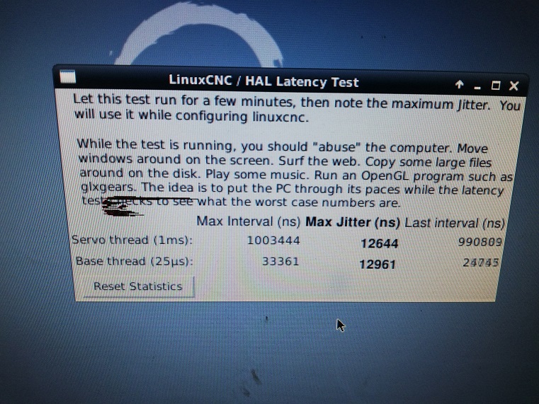

Спасибо.
Отключил enhanced halt state (C1E).
LATENCY TEST упал с 12900 до 7341
Запустил emc2 не чего не изменилось.
Решил уменьшить Base period до 15 000, заодно протестировал заново оси, все ок.
Зашёл заново в emc2
И нажатие включение питание станка, он включался уже 3-4 секунды, с 4 или 5 раза нажатия включился полностью и оси забегали, программу пока не грузил.
На данном этапе проблема решена.
Но не ясно почему изначально все работало, но потом все отвалилось.

В итоге проблема не решена,
При запуске emc что то щёлкает в драйвере и питание не подаётся.

Ищите проблему в другом месте (в электрике). То что у вас происходит - это не про latency, и скорей всего не про linuxcnc вообще (если в linuxcnc статус ServoOn включается и не видно ошибок).

Проблема прошла просто так, если можно так сказать, Скорее всего дело в плате (очень старая лет 8 ей) (брал у чпу контролеры точка ру, но очень старой версии даже не знаю как называется).
Сейчас если не происходит подключение захожу в настройки профиля тестирую оси выхожу и станок потом без проблем подключается.
