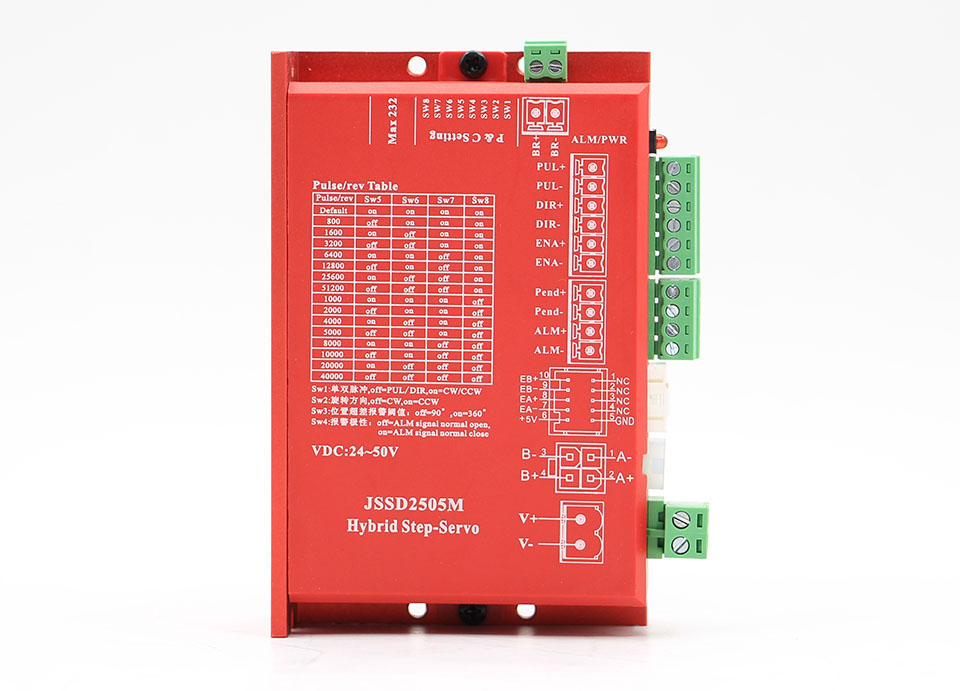

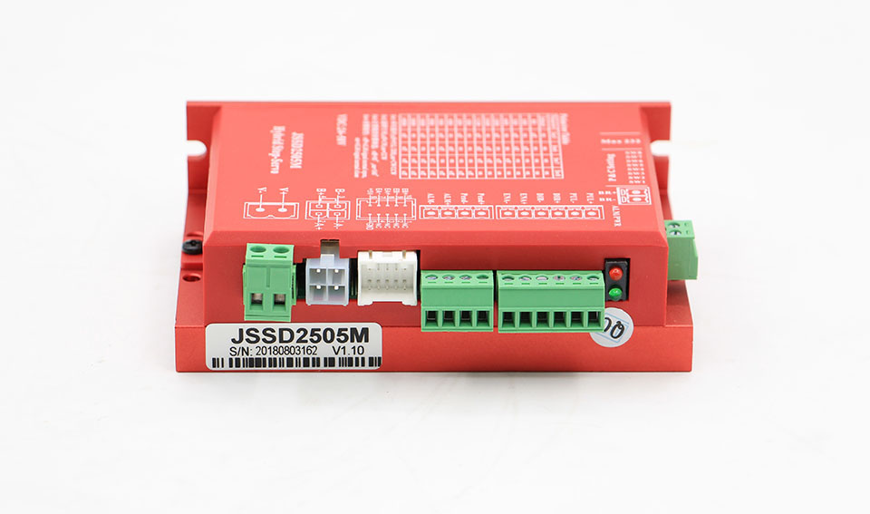

Добрый день.
Решил я поставить второй мотор на длинный Y и коли так, то сразу переползти на closed loop. Прошу не писать "ну ты дядя... че, хотя бы лидшайн сразу купить - не?" ...
В общем купил два комплекта вот таких.
Подключил их к самой распространенной LPT плате. Все 25 раз проверил. Блок питания 600w который ранее уже почти 3 квартала отработал. В общем вроде все нормально сделал.
Винда чистая 7х32. Мач встал как родной. Начинаю крутить оси - X и Z (со старыми 6600 и обычными шаговиками) работают, а Y (с заслэйвленной осью B в MACH к оси Y) делает буквально несколько шагов и уходит в аларм (на этом драйвере красный светодиод начинает 5 раз моргать в перемешку с зеленым). Валы по Y распускаются и крутятся после этого легко. По X и по Z - стоят на удержании. Давлю два раза ресет - Y снова встает на удержание. Снова нажимаю стрелочку - снова несколько шагов (настолько несколько - что даже не всегда замечаю поворот вала, приглядываться надо) и снова аларм на обоих драйверах.
Валы крутятся в одну сторону. Механически нагрузок и перекосов (ощутимых) нет.
На драйвере разъем микроUSB. При попытке подключить к компьютеру - ком порта не появляется. Продаван сватает какую-то панельку типа как на хуанянговских частотниках за 5$. Я уже заплатил, но пока доедет!...
Подозреваю, что драйвера не правильно запрограммированы.
У кого такие-же моторы/драйвера? Есть какой способ их перепрограммировать? Или куда еще смотреть....
Станок стоит, работа стоит. Я честно говоря уже закипаю.... Прошу помощи.

Скорее всего перемещение одного мотора через портал немного меняет позицию другого, другой пытается это исправить и влияет на позицию первого, первому это тоже не нравится...
Решается настройками ПИД и/или "загрублением" чувствительности. Или механически.

Необходимо настраивать. В настройках драйверов есть важные параметры, например количество импульсов на оборот у энкодера. При несоответствии с фактическим будет уходить на ошибку.
Бывает перепутаны фазы проводов энкодера и двигателя. Движок крутится одну сторону, а энкодер хочет чтоб в другую
Если верить надписям джамперов, то на ошибку он становиться должен или при рассогласовании углов в или 90 или 360 градусов. Быстрый уход в ошибку хз чем обусловлен

UAVpilot писал(а):Скорее всего перемещение одного мотора через портал немного меняет позицию другого, другой пытается это исправить и влияет на позицию первого, первому это тоже не нравится...
Нет. Портал относительно гибкий и моторы крутили валы в одном направлении. Буквально несколько шагов. Эти изделия не на столько точны, чтоб ловить такие нюансы. Но я и это исключил.
Я снял моторы и даже "голые" они реагировали так-же.
Более того! Я разрезал силовой удлинитель и перекинул пару одной катушки. Чтоб ротор крутился в другую сторону. Пофигу... Никаких изменений в поведении.
У этих драйверов есть микроUSB. Но как сказал продаван - софта нет. Только "контрол паннел" за 5$. Заплатил. Жду.
Фишка в том, что эта панелька много где торгуется на китайщине, но там они все заканчиваются либо RJ11 либо RJ45. И вот я что-то сомневаюсь, что продаван пришлет мне панельку с микроусб на конце....
Kupfershcmidt
Сообщения: 2295
Репутация: 323
Re: Шаговик closed loop SSD257EC80E1 + JSD2505M
Сообщение Kupfershcmidt »
А отдельно от всего один мотор подключить пробовал? Встаёт в удержание,крутит? Множество подобных драйверов не имею настройки через компьютер вовсе, но это не мешает им работать. Я б проверил досконально подключение. Сам недавно мучался, но до программирования и настроек дело не дошло. Всё было проще.

Из описания могу сделать вывод что: драйвер не получает сигналы с енкодера, поэтому уходит в ошибку. В чем причина - хз, надо копать.
Имею 3 таких комплекта. Если отключить енкодер и пытаться крутить - симптомы точ такие же.
Перепрограммировать и настраивать там ничего не надо (скорее всего). У меня все 3 комплекта из коробки замечательно работали.
Micro USB там только сам разъём, коммуникация через RS232. Вот дока на драйвер, там есть схема подключения:
JDSM2505M_datasheet.pdf
(1.01 МБ) 2517 скачиваний
Еще в отзывах али встречал частенько что у людей на разъёмах питания мотора перепутаны провода. Проверьте свои по цветам-полюсам.

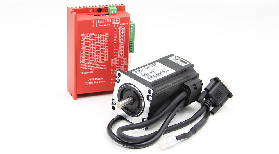

Суть в том, что на Y были два мотора. Два одинаковых мотора. По два типа кабелей с каждого... С одного мотора сила и дата, и с другого тоже (ТОЖЕ!) сила и тоже (ТОЖЕ!!!) дата...
...не догадываетесь?
Окей, вот ответ! Я ТУПО ПЕРЕПУТАЛ пары проводов силы и даты! :-)
На драйвер приходили провода силы с одного двигателя, а даты с другого! И на второй драйвер так-же, сила со второго, а дата с первого! :-)))))))
Якончилспасибопожалуйста! Баньте (за криворукость)! :-)))))))))))))
