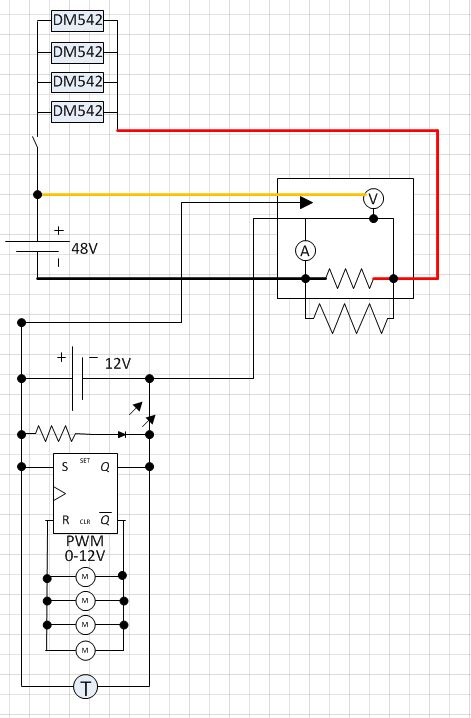

Всем привет.
Сломал себе мозг об одну проблему.

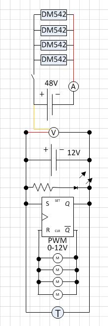

Значит сделал я отдельный блок с драйверами DM542 (на 4 оси), чтобы на него цеплять разные источники сигнала и питания и БП разного вольтажа.
На блок приходит +12 вольт (БП №1) для питания кулеров, термометра и вольтамперметра и +48В (БП2) для питания драйверов.
Задача вольтамперметра измерять ток/напряжение на драйверах. Вчера использовал блок с напряжением +42В (БП 2) (макс 15 Ампер).
Все подключил, движок встал на удержание, вольтметр честно показал что то в районе 42 Вольт и ноль ампер.
Пока я чесал репу, минуты через три из него повалил дым и он отошел в мир иной. Почему то расплавился его провод питания земли с БП на 12 вольт (черный). Даже медь перегорела.
Пока он умирал, движок через него крутился, драйвер работал, все норм было.
Схему проверил 100500 раз.
Подключил второй, тот не стал ждать 3 минуты и сразу сказал пшик, давай до свидания и откинулся.
Подцепил провода на драйвер на прямую не через амперметр, драйвер в порядке, движок крутится, все ок.
А вот дальше начались чудеса.
Подключаю другой вольтамперметр но только в режиме вольтметра (пробовал три разных!!!).
Запитываю его 12В и желтый провод кидаю на 42В, как было до этого, он показывает НОЛЬ, но движок крутится и на драйвер приходит 42В.
Далее я тыкаю его желтым проводом в +12В и он показывает +12, тыкаю в +42 он показывает ноль.
Замеряю мультиметром напряжение между +42В и землей 12вольтового БП и вижу 53 Вольта (53 вольта, Карл!!!!)
Замеряю разницу потенциалов между землями БП1 и БП2 и вижу 8 Вольт.
Вообщем в итоге, вольтметр в режиме вольтметра, запитанного от БП1 отказывается измерять напряжение на БП2, на БП1 он замеряет.
Подскажите что делать и кто виноват?
Я подключил все по схеме как на рисунке.

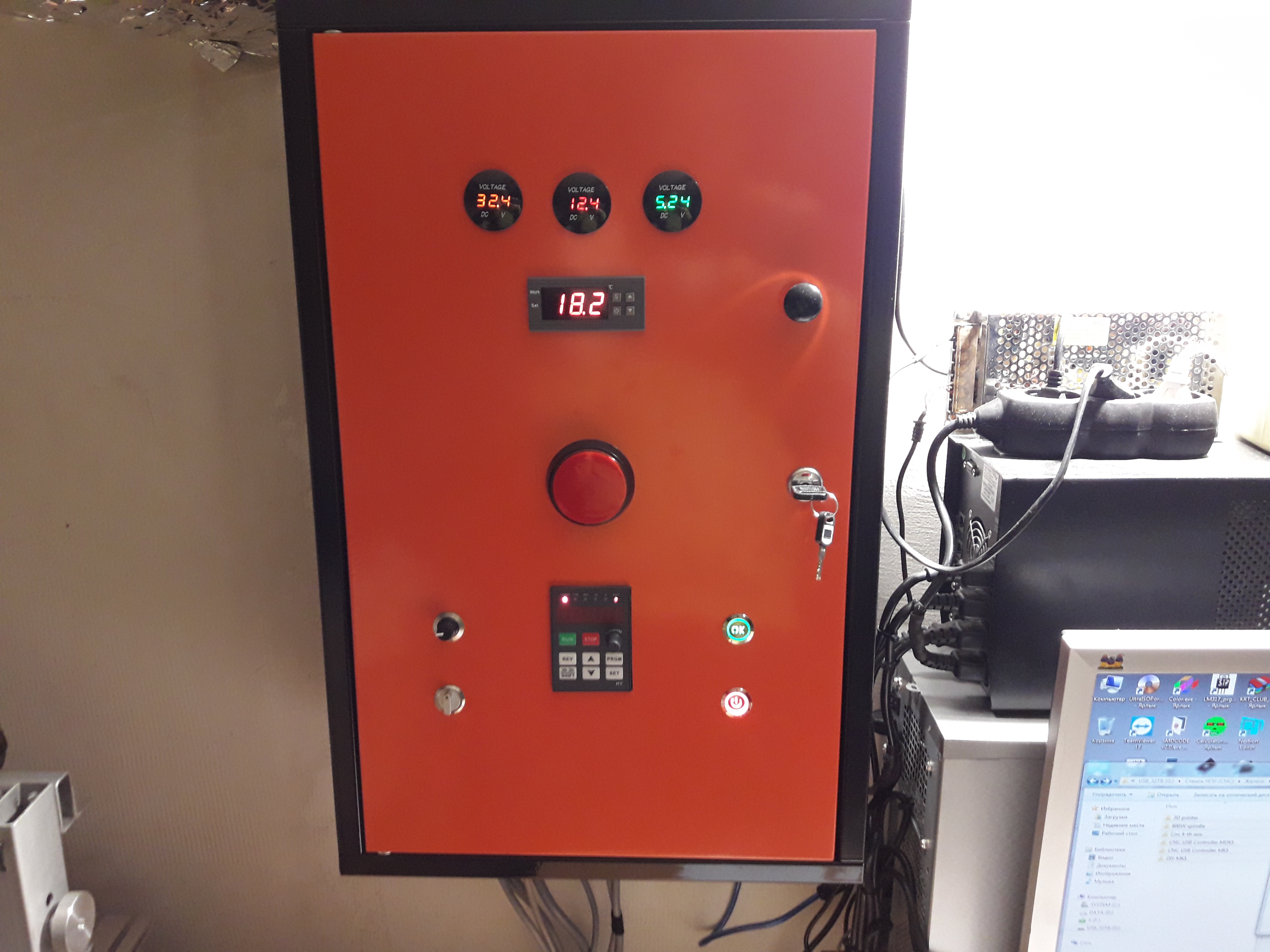

А можно увидеть фотографию устройства "в живую", или ссылку на него?
https://vk.com/rom327
daemon78
Сообщения: 1311
Репутация: 103
Re: Подключение вольтамперметра
Сообщение daemon78 »
Rom327 писал(а):А можно увидеть фотографию устройства "в живую", или ссылку на него?
Вот такие https://ru.aliexpress.com/item/32965099787.html
Первым сдох (но и продержался дольше) с шунтом на 50А (подключал через шунт).
Второй был на 10А без шунта, он сразу сдох но успел пол ампера показать.
Драйвер у меня на 4.2А в пике, то есть явно ниже 10А.
Если надо прямо вживую, то только вечерком после работы.

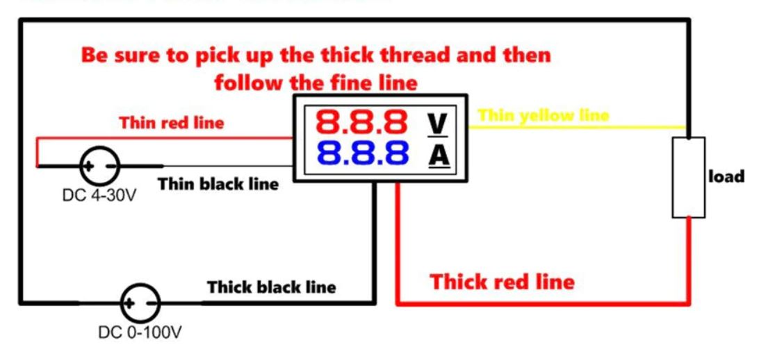

Сообщения: 3310
У китайцев путаница в полярностях - на вашей схеме желтый подключен к толстому черному проводу нагрузки, по ссылке Али - желтый подключен к толстому красному проводу нагрузки.
P/S/ а на кой вам подключать ток драйверов? Вы все равно ничего путного в работе не увидете кроме прыгающих показаний, они в работе меняются в секунду 100 раз. Вольтажа для информации исправности БП вполне хватает ;)

daemon78 писал(а):Подскажите что делать и кто виноват?
Виноват тот, кто решил, что желтый провод - это "щуп вольтметра"
Это не вольтметр в понимании "тестер". Это контроллер напряжения и тока нагрузки, устанавливаемый между источником питания и нагрузкой. Подробности после предоставления принципиальной схемы прибора.

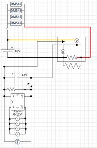

Lunatic
Сообщения: 442
Репутация: 75
Сообщение Lunatic »
Я бы прозвонил в вольтметре толстый и тонкий черный на предмет соединения между собой. Сомневаюсь, что в нем будет гальваническая развязка между питающим DC 4-30 V и DC 0-100V, поэтому минус должен быть общий и они должны быть соединены. В любом случае -12В и -42В стоит соединить, максимально короткой перемычкой между блоками питания.
daemon78
Сообщения: 1311
Репутация: 103
Lunatic писал(а):Я бы прозвонил в вольтметре толстый и тонкий черный на предмет соединения между собой. Сомневаюсь, что в нем будет гальваническая развязка между питающим DC 4-30 V и DC 0-100V, поэтому минус должен быть общий и они должны быть соединены. В любом случае -12В и -42В стоит соединить, максимально короткой перемычкой между блоками питания.
Спасибо, попробую соединить минусами.

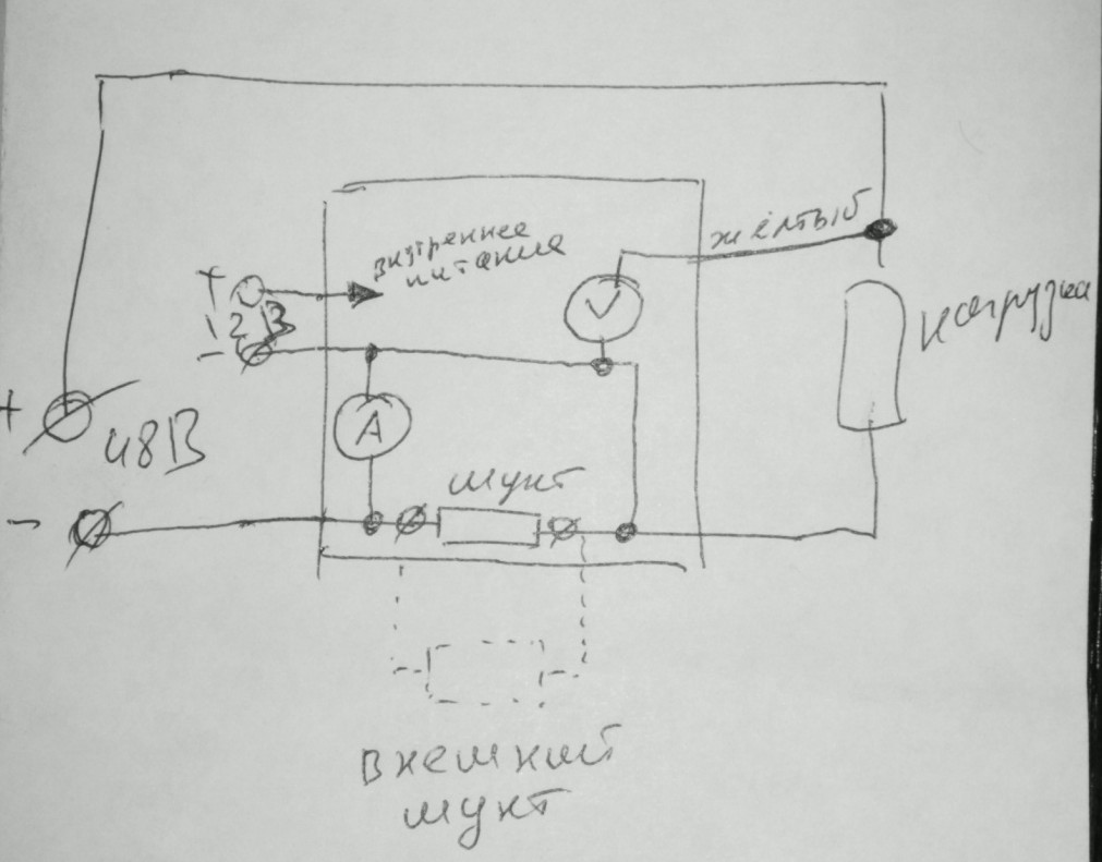

lkbyysq
Сообщения: 1723
Репутация: 346
Сообщение lkbyysq »
Вот блок-схема прибора с подключением.
IMG_20190917_113345_2.jpg (3394 просмотра) <a class='original' href='./download/file.php?id=169009&sid=137fe9adb33908d8e21eb32bc2ce08ad&mode=view' target=_blank>Загрузить оригинал (90.02 КБ)</a>
Моделируйте теперь что куда подключали. Вольтметр - высокоомный прибор (через него не течет большой ток, он вряд ли сгорит). Амперметр - может быть низкоомный (значит через него может протечь большой ток и сжечь его).

Ну прибор перестал показывать даже нули, то есть как будто питания нет, видимо что то сгорело кроме амперметра
lkbyysq
Сообщения: 1723
Репутация: 346
Сообщение lkbyysq »
Нет, не вот.
Положите мою схему целиком вместо Ваших V и A в кружочках.

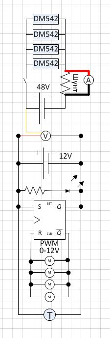

Lunatic
Сообщения: 442
Репутация: 75
Сообщение Lunatic »
lkbyysq писал(а):Вот блок-схема прибора с подключением.
Мне кажется на схеме -12В должен быть соединен с -42В до амперметра, иначе потребуется отрицательное питание (дополнительный преобразователь, что усложняет схему) чтобы ток измерять.
daemon78
Сообщения: 1311
Репутация: 103
lkbyysq писал(а):Нет, не вот.
Вот
DM542.JPG (3366 просмотров) <a class='original' href='./download/file.php?id=169012&sid=137fe9adb33908d8e21eb32bc2ce08ad&mode=view' target=_blank>Загрузить оригинал (65.04 КБ)</a>
Lunatic писал(а):Мне кажется на схеме -12В должен быть соединен с -42В до амперметра, иначе потребуется отрицательное питание (дополнительный преобразователь, что усложняет схему) чтобы ток измерять.
То же так подумал сначала, но потом увидел схему на сайте продавана
AV-Wire.JPG (3364 просмотра) <a class='original' href='./download/file.php?id=169013&sid=137fe9adb33908d8e21eb32bc2ce08ad&mode=view' target=_blank>Загрузить оригинал (59.93 КБ)</a>
Решил что ему виднее, что там у него внутри у этого девайса

daemon78 писал(а):что там у него внутри у этого девайса
Конечно лучше разобрать и прозвонить для подтверждения догадок.

daemon78
Сообщения: 1311
Репутация: 103
lkbyysq писал(а):Конечно лучше разобрать и прозвонить для подтверждения догадок.
Так а что по схеме? Подключение правильное?
