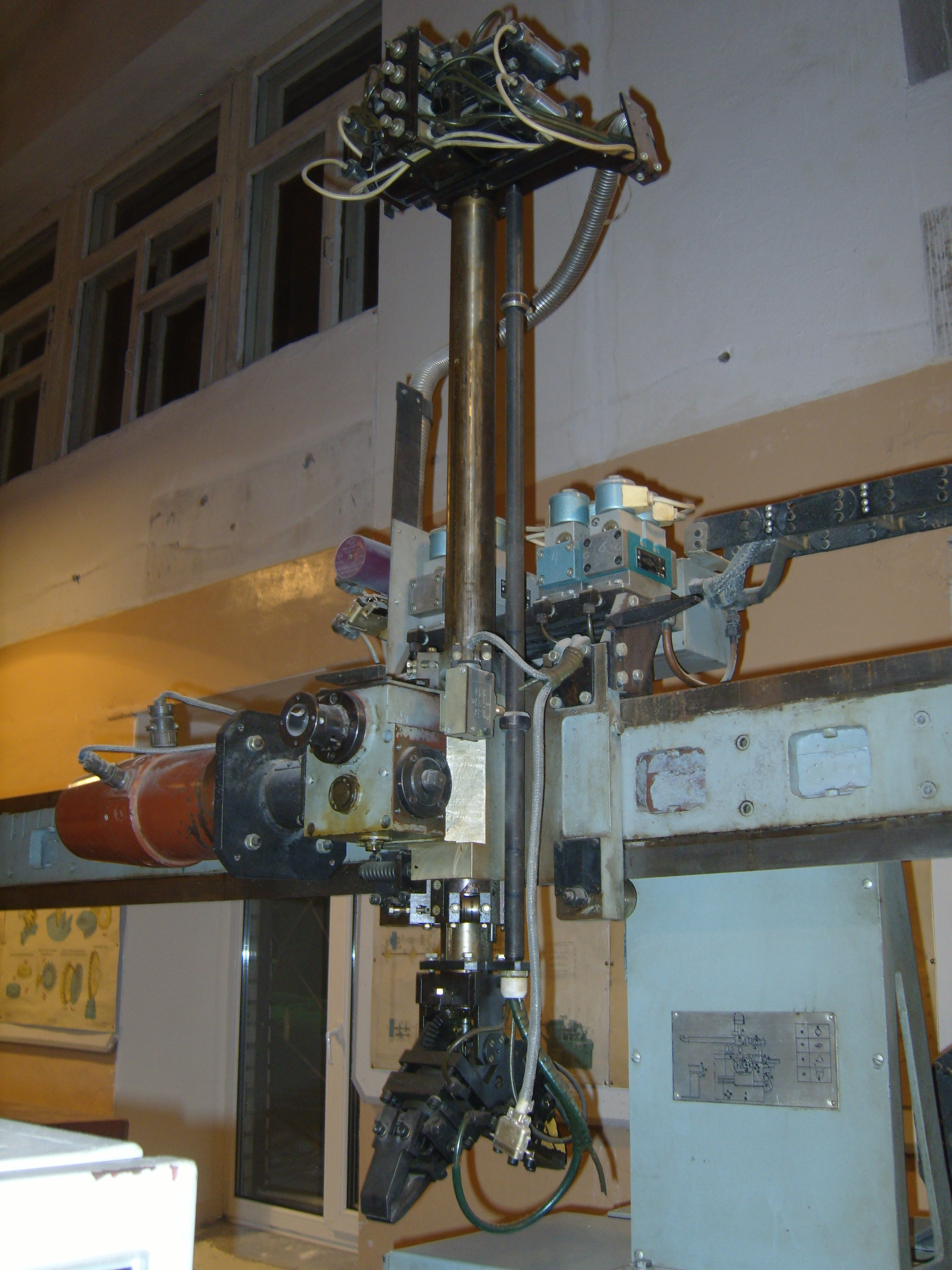

Hi all!
Имеется токарный станок с автооператором(а/о). Станок и а/о имеют свой сервопривода. Настроил Linuxcnc на 5 осей, это S X Z и V W. А/о имеет два захвата один из которых поворотный(кантование). Сейчас управление всем этим хозяйством реализовано, примитивно, по следующему примеру:
%основная программа
G1x10z5
O103 call (подпрограмма с движениями а/о)
G1v15w15f100 - перемещение
M101 -> (halcmd setp parport.0.pin-14-out True) - разжим захвата
G1v10w10f100 - перемещение
M30
Но такая схема не устраивает. Нужно что бы а/о мог управляться от своих подпрограмм, не зависимо от хода выполнения основной программы. Т.е когда выполняется точение детали а/о мог спокойно уехать в точку разгрузки, взять другую заготовку и уехать в точку ожидания. Экономия вспомогательного времени! :)
Сам автооператор с захватами (3362 просмотра) <a class='original' href='./download/file.php?id=10608&sid=7ca53c1448b7b69ce9dd4c5e3f8ff4f6&mode=view' target=_blank>Загрузить оригинал (3.06 МБ)</a>
токарный модуль (3362 просмотра) <a class='original' href='./download/file.php?id=10609&sid=7ca53c1448b7b69ce9dd4c5e3f8ff4f6&mode=view' target=_blank>Загрузить оригинал (572.12 КБ)</a>
токарный модуль

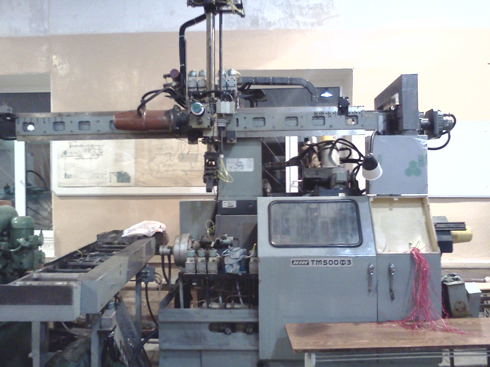

Nick писал(а): ЗЫ а что за станок? Железо все родное, или это кастомная работа???
Станок ТМ500Ф3, железки все родные, до модернизаций стояла чпу МАЯК-223М.
Nick писал(а): А вообще, насколько сложные программы у автооператора? Может через ClassicLadder им управлять? Или вообще просто отдельный скрипт на питоне написать?
Последовательность примерно такая:
Загрузка с накопителя в оба захвата -> установка первой заготовки(захват1) в патрон и поджим центром -> обработка первой стороны -> зажим заготовки(захват1) кантование -> зажим в патроне и обработка второй стороны -> готовую деталь берем захватом1 -> установка следующей заготовки из захвата2(не поворотный) -> а/о едет к накопителю и выгружает деталь из захвата1 а, захватом2 берет следующую заготовку -> а/о едет в точку ожидания конца программы -> захватом1 кантует заготовку -> обработка второй стороны -> зажим захватом1 -> установка заготовки из захвата2.......и так по кругу)
-установка еще одной системы для а/о тоже вариант, но это только если ничего не получиться(
