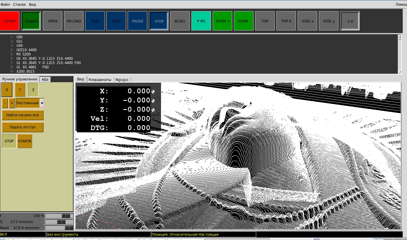

Вот УП иконы 200х200 написаная в арткаме. Тут 2 проблемы:
1) ЕМС вообще ее не хочет открывать, ее глючит и она автоматически закрывается сама, после некоторого раздумья.
2) УП написаное в арткаме выполняется очень медленно в тот момент когда нужно двигаться на двух или трех осях одновременно, хотя при движении только по одной оси скорость высокая. Посоветуйте как изменить арткамовские джикоды. Пробовал прописывать F800 и G94 в первых строках, но не помогает. Пожалуйста напишите поподробней, желательно с примером Gкода который прилагаю.

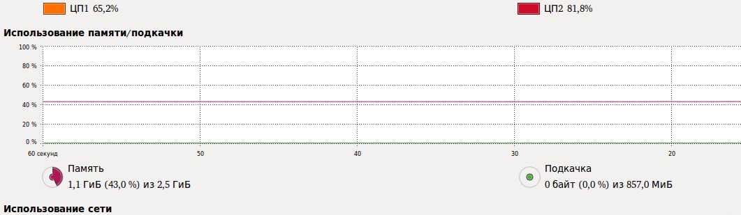

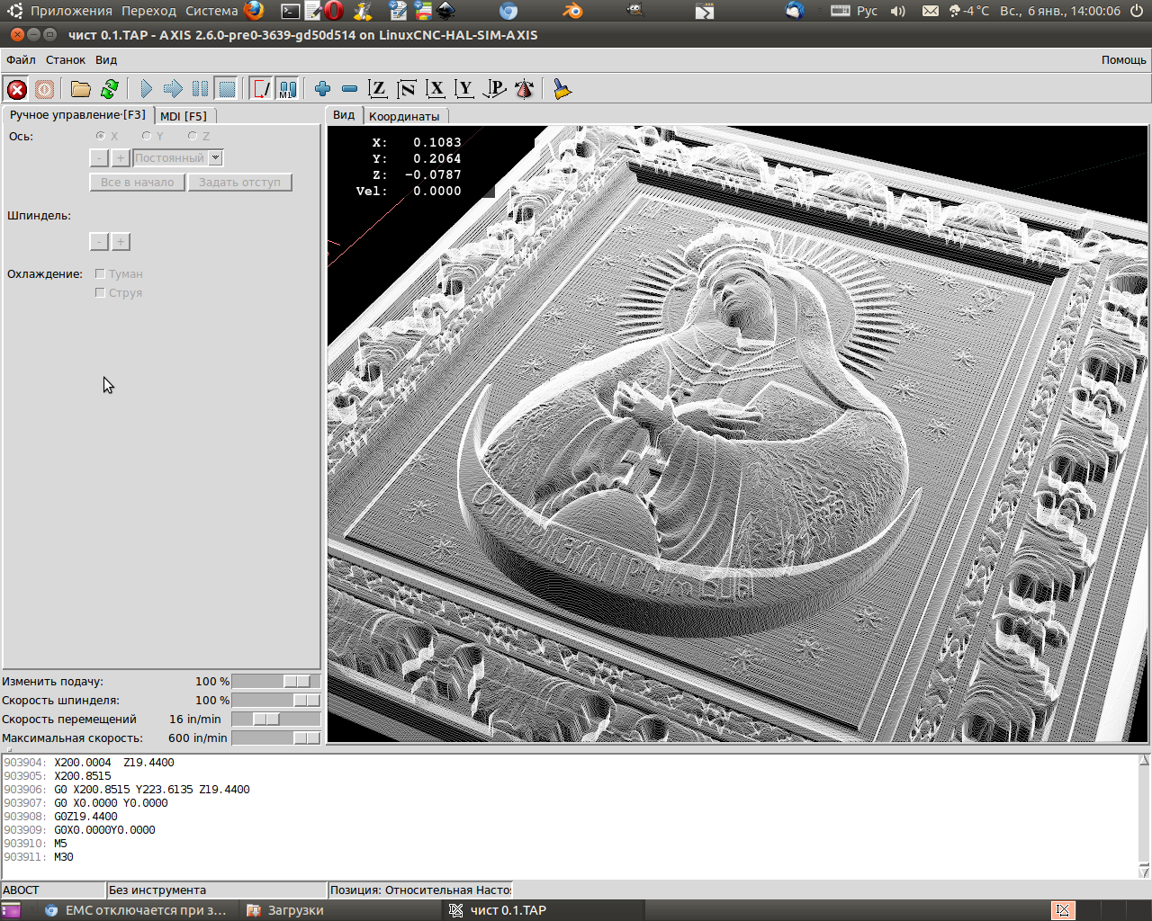

проверил - загружает секунд 40: с обработкой тоже все в порядкеOlegPeresvet писал(а):1) ЕМС вообще ее не хочет открывать, ее глючит и она автоматически закрывается сама, после некоторого раздумья
сколько оперативки на компе ?у меня такая вот картина с загрузкой данной УП:

Re: ЕМС отключается при загрузке длинного УП
Да - память для такой УП немаловажный вопрос
И какая версия EMC стоит и откуда поставлена?
903 000 строк, забавно, что в axis отображается и перерисовывается быстро
С alfa blend вообще красиво выглядит:

Файлы лучше загружай прямо на форум (если они не больше 4Мб). Если говорит, что расширение запрещено - просто заархивируй.
Может потому, что дуга состоит из 100 прямых отрезочков...
Попробуй в начале файла дописать скругление:
G64 (так отрезки будут скругляться до достижения максимальной скорости)
Или если есть допуски по отклонениям:
G64 P0.5 Q0.5 (допуск 0.5 мм)
Памяти мало, очень мало.
Есть возможность добавить?
LinuxCNC на 10.04 поставил или на 8.04?
