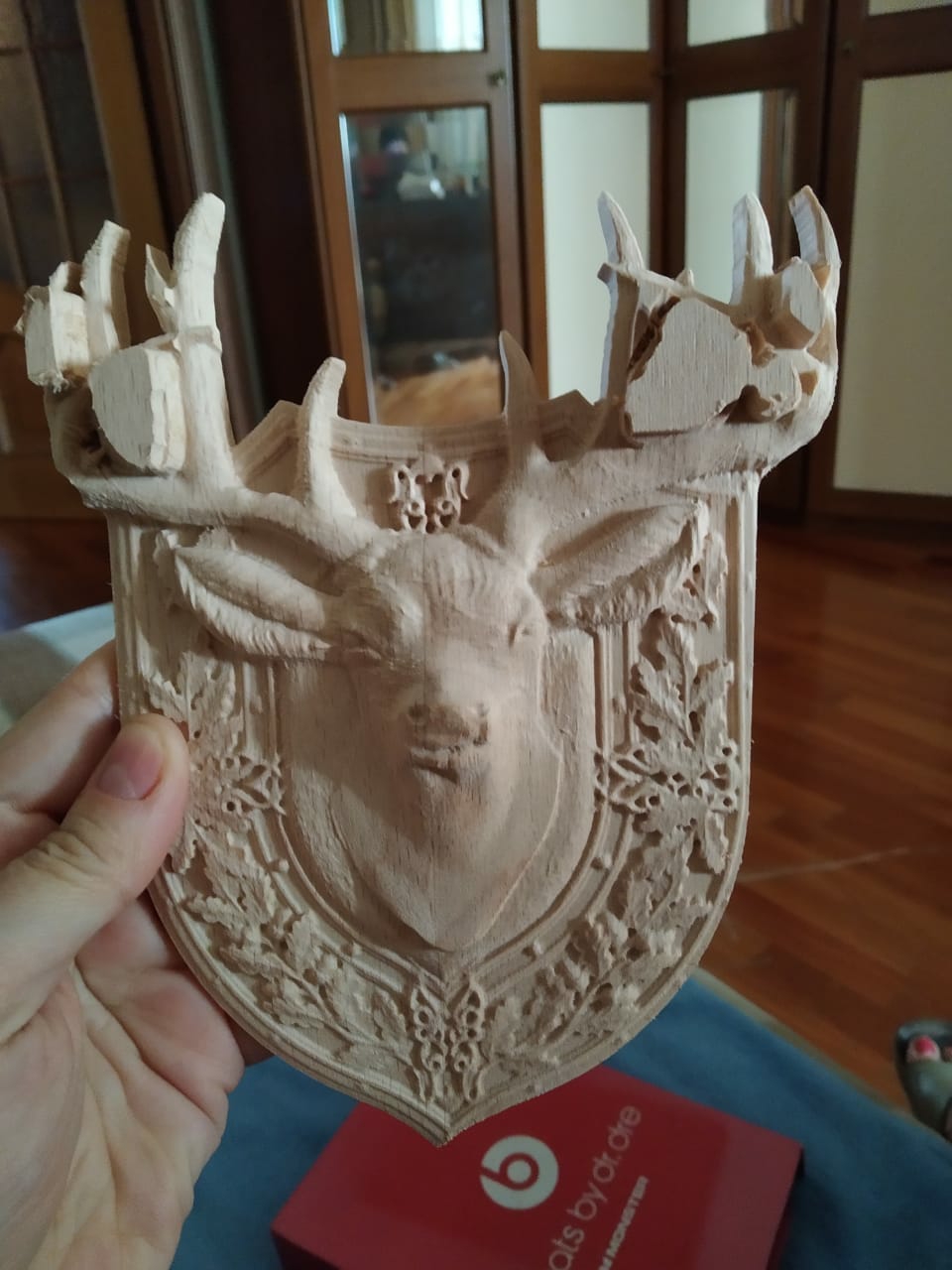

Всем доброе время суток.
Получился у меня олень как на фото, видно что между ветвлениями рогов материал не выбран.
SAVE_20190912_163635.jpg (7345 просмотров) <a class='original' href='./download/file.php?id=168842&mode=view' target=_blank>Загрузить оригинал (290.1 КБ)</a>

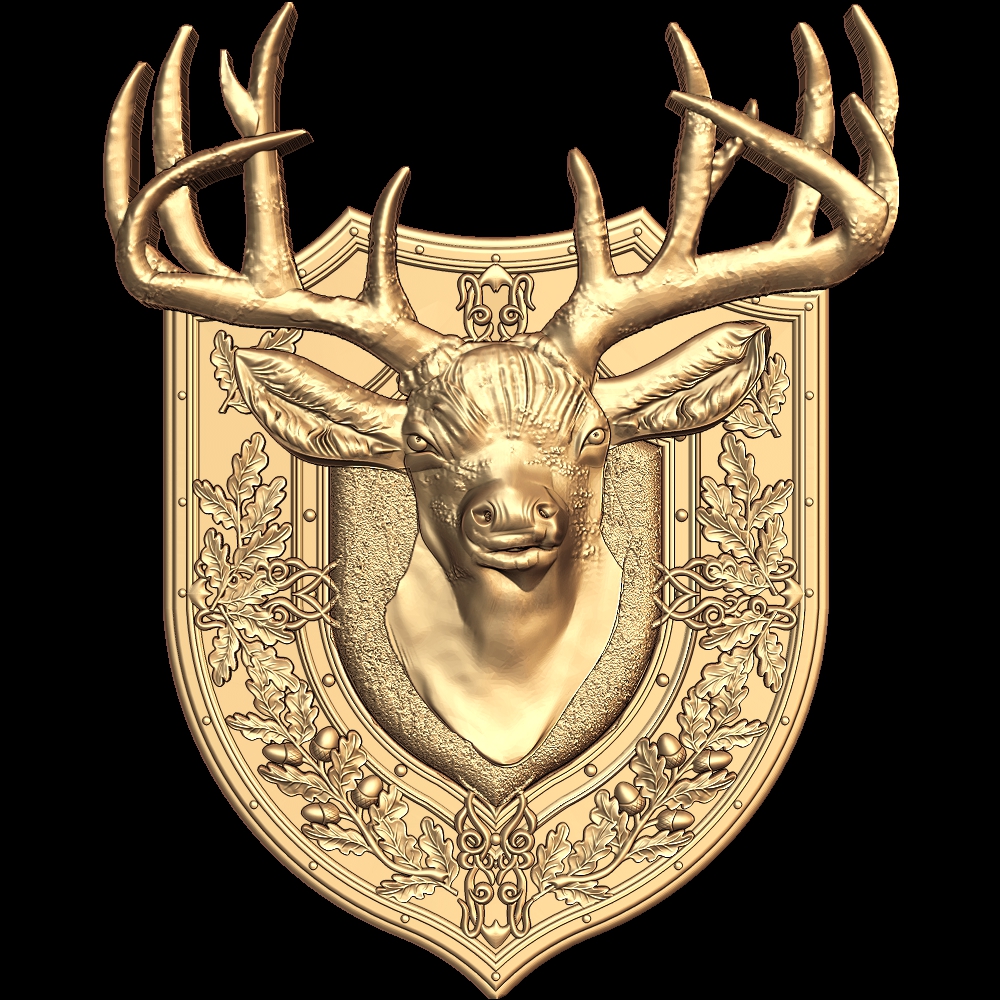

Видимо это происходит из-за того, что при построение границы рельефа, граница создается снаружи. А как создать ее внутри, чтобы было как на картинке.
798_1.jpg (7346 просмотров) <a class='original' href='./download/file.php?id=168841&mode=view' target=_blank>Загрузить оригинал (677.73 КБ)</a>

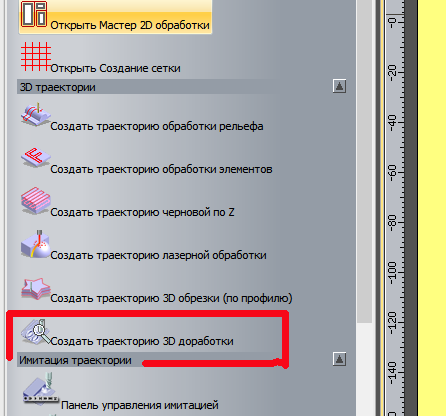

daemon78 писал(а):А как создать ее внутри, чтобы было как на картинке.
В Арткам есть вкладка "создать траекторию 3D доработки".
Screenshot - 12.09.2019 , 20_36_19.png (7314 просмотров) <a class='original' href='./download/file.php?id=168845&mode=view' target=_blank>Загрузить оригинал (45.1 КБ)</a>
Вычисляет и показывает векторами те участки, которые не проработались из за большого диаметра фрезы. Их нужно меньшим прорабатывать.
Возможно полезным будет мой урок.
После того, как создали границу рельефа Вы как создаете траектории? Там можно выбрать "выбранные вектора" или "автоматическая граница". Один их этих вариантов делает внутренние вектора как у Вас. А другой - как Вы хотите.
Симуляцию УП делаете? Там же сразу видно было бы, что что-то пошло не так.
