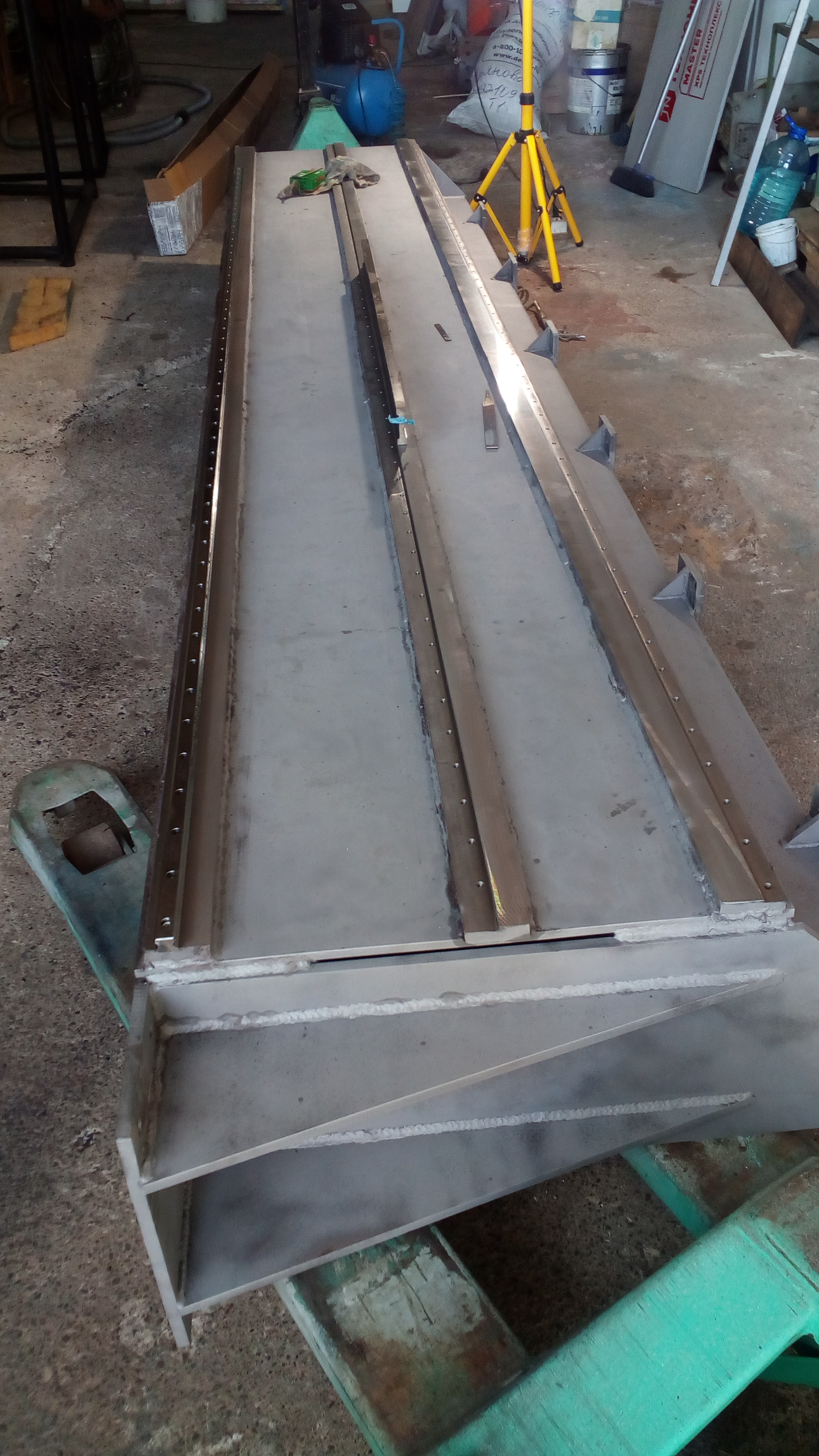

Взялись с товарищем за очередной интересный проектик.
Станочек фрезерный с ЧПУ с возможностью обработки в двух плоскостях. Будет заниматься одним делом - выборка в дверных полотнах под фурнитуру.
И с первых же шагов пришлось решать весьма интересные задачки.
Станинами сварная, длиной 3.5м. После сварки и перед фрезеровкой пришлось её термически обработать, оказывается это вполне реально и есть где.
Фрезеровка 3.5м заготовки также не то чтоб непосильная задача. Ну а после пескоструй и подготовка к покраске.
С краской тоже не всё просто. Закатать её порошком не выходит, нигде нет печки такого размера, придётся дуть. Будет двух компонентная полиуретановая эмаль цвета рал7035.
По осям рельсы 20 и рейка м1.5, ездить будет на серва 3.0 и 0.8квт.
Шпиндель с автосменой 4.5квт. Управление на линуксцнц и Меса 7и76е.

размышляя над своими, в чем-то схожими потребностями, пришел бы к выводу, что тут не столько обработка в двух плоскостях, ибо это уже будет скорее обрабатывающий центр, а коли речь о серийоной работе, по 100 и более за смену, то скорее станок с проезжим порталом, т.е. таким, под которым может проехать тележка с закрепленными в оснастке заготовками. На обычном станке решать вопрос установки-снятия даже 100 штук дверных полотен за смену это очень сильно. Здесь основную сложность представляет собой работа в торцах, выборка под замки, петли, иногда скрытые доводчики. Не думаю, что там сильно актуальна автосмена, скорее длина инструмента. Т.е. станок - пол дела, вопрос технлогической оснастки хитрее.
Если же речь идеть о фантазийных дверных полотнах, коробках (в широком смысле слова), массив (ну, положим, в наше время таки щиты клеенные), тогда да, просто 3-координатный станок, но с оснасткой для переворота заготовки с совмещением (координат).

Спрошу лучше про другое. Хочу завести энкодеры со всех осей в ЧПУ, а на месе всего один отдельный энкодерный вход. Всё остальное пихать просто в инпуты?

nERV писал(а):Хочу завести энкодеры со всех осей в ЧПУ, а на месе всего один отдельный энкодерный вход. Всё остальное пихать просто в инпуты
Без понятия что за энкодерный вход на месе, но подозреваю что он для штурвала.
Двигать собираешся сервами, они с внутренними энкодерами. Зачем еще энкодеры? Дополнительный контроль?

76-я же степ дирная плата. Энкодер для шпинделя только. В таком конфиге ОС не сделать.

nERV писал(а):Хочу завести энкодеры со всех осей в ЧПУ, а на месе всего один отдельный энкодерный вход. Всё остальное пихать просто в инпуты?
На 7и76 этот энкодер под шпиндель.
