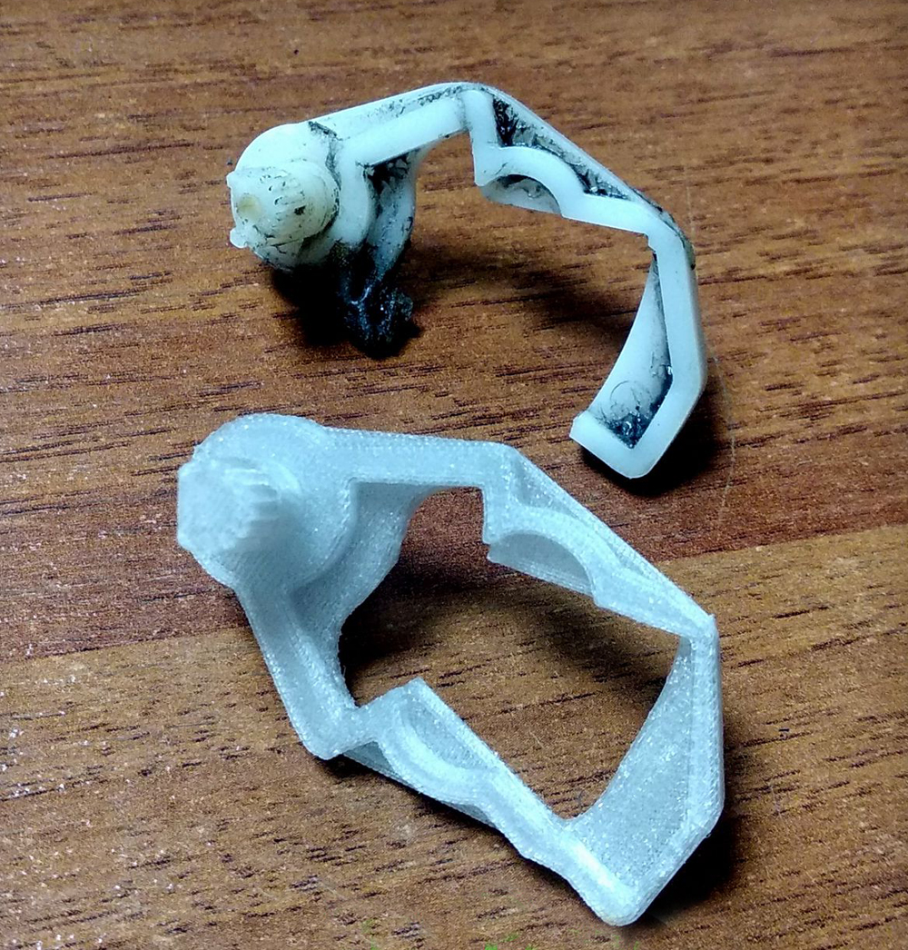

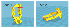

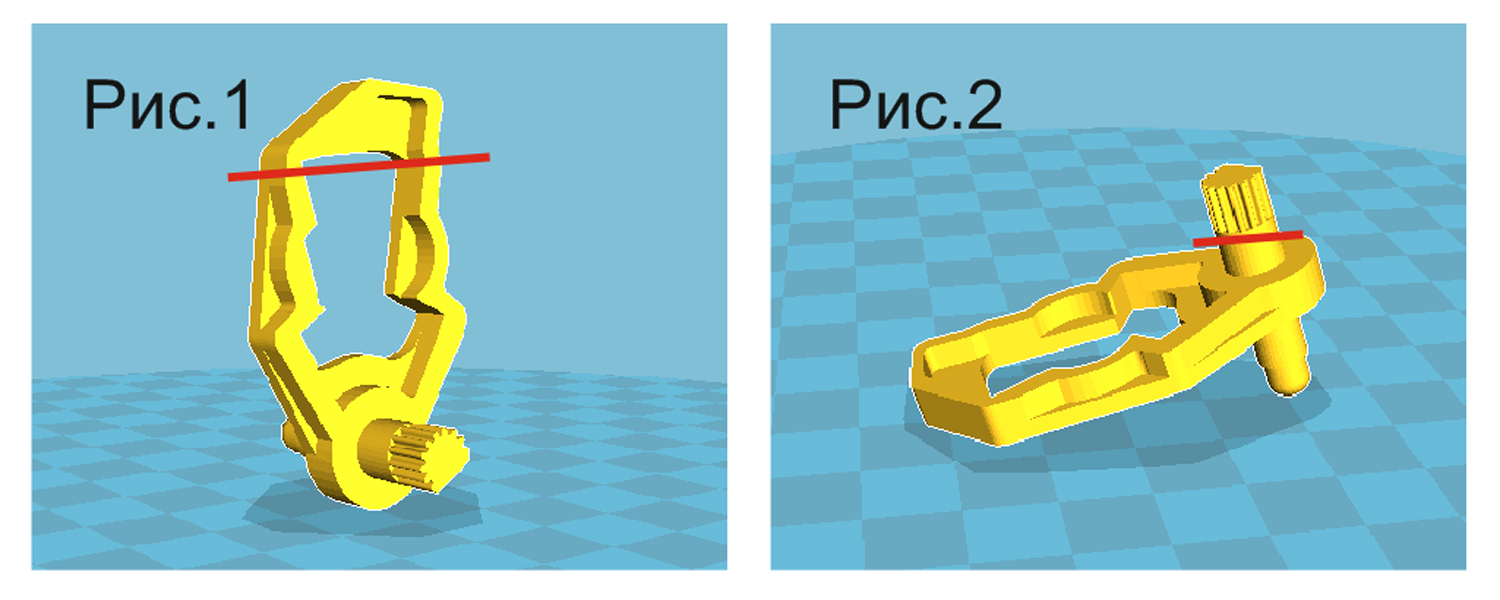

Привет всем. Пробовал печатать ABS и PETG в положениях детали как на картинках. Рвёт по красным линиям (по слоям). Размер детали в длину около 50 мм. Посмотрел в инете, советуют подобное печатать нейлоном. Заказал, жду когда приедет. Может в данном случае использовать что-нибудь угле-стекло-наполненное? Это деталька от замка мерса, заказчик готов ждать, купить её всё равно негде, только замок в сборе.

Я бы эту деталь напечатал из 2-х частей: Отдельно кронштейн, отдельно ось. Потом склеить. Чтобы не было проблем в позиционировании, отверстие в кронштейне сделать квадратным, такую же ответную часть на валу. Недавно печатали шестерню из PLA на задний дворник Ровера. Работает...

Интересный вариант. Но нейлон не клеится, или цианом склеит? А по материалу? Я боюсь, что мелкие зубцы сожрёт.

А зачем зубцы клеем мазать? PLA отлично клеится цианокрилатом!JackKong писал(а):Интересный вариант. Но нейлон не клеится, или цианом склеит? А по материалу? Я боюсь, что мелкие зубцы сожрёт.

Я не зубцы имею ввиду, а склейку ось-кронштейн, если из нейлона печатать. Я боюсь, что из abs зубцы сожрёт, нагрузка достаточно большая, если ось при повороте ломает.

Вставь для фиксации штырек из стали поперек оськи и корпуса
Если есть возможность сделать фрезеровкой из хорошего пластика, то должно быть покрепче

а в оригинале эта цацка из пластика была?JackKong писал(а):Это деталька от замка мерса

Да, верхняя, это что осталось от оригинальной.

Вот вам дельный совет дали. Основная часть будет крепче, слои лягут вдоль. Нить ломается реже, чем расслаивается. Пробовал АБС и ПЛА. по ним могу сказать, что выбрал бы АБС, прочнее и еще учитывайте, ПЛА дает усадку при застывании - размер поплывет. Клеить, если ПЛА, легко дихлорметаном. Я и после печати обрабатывал детали, этим растворителем. Верхний слой сплавляется, глянец плюс лучше связь между нитями.Rom327 писал(а):Я бы эту деталь напечатал из 2-х частей: Отдельно кронштейн, отдельно ось. Потом склеить
Основную часть печатнуть (поиграться с настройками принтера), а вот шестерню на вал, я бы фрезернул из металла или другого крепкого материала. Потом сборную конструкцию, собрать в одно.
