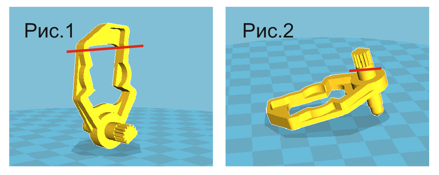

Привет всем. Пробовал печатать ABS и PETG в положениях детали как на картинках. Рвёт по красным линиям (по слоям). Размер детали в длину около 50 мм. Посмотрел в инете, советуют подобное печатать нейлоном. Заказал, жду когда приедет. Может в данном случае использовать что-нибудь угле-стекло-наполненное? Это деталька от замка мерса, заказчик готов ждать, купить её всё равно негде, только замок в сборе.

Я бы эту деталь напечатал из 2-х частей: Отдельно кронштейн, отдельно ось. Потом склеить. Чтобы не было проблем в позиционировании, отверстие в кронштейне сделать квадратным, такую же ответную часть на валу. Недавно печатали шестерню из PLA на задний дворник Ровера. Работает...

Интересный вариант. Но нейлон не клеится, или цианом склеит? А по материалу? Я боюсь, что мелкие зубцы сожрёт.

JackKong писал(а):Интересный вариант. Но нейлон не клеится, или цианом склеит? А по материалу? Я боюсь, что мелкие зубцы сожрёт.
А зачем зубцы клеем мазать? PLA отлично клеится цианокрилатом!

Я не зубцы имею ввиду, а склейку ось-кронштейн, если из нейлона печатать. Я боюсь, что из abs зубцы сожрёт, нагрузка достаточно большая, если ось при повороте ломает.
Re: Какой пластик подойдёт для этой детали?
Вставь для фиксации штырек из стали поперек оськи и корпуса
Если есть возможность сделать фрезеровкой из хорошего пластика, то должно быть покрепче

Rom327 писал(а):Я бы эту деталь напечатал из 2-х частей: Отдельно кронштейн, отдельно ось. Потом склеить
Вот вам дельный совет дали. Основная часть будет крепче, слои лягут вдоль. Нить ломается реже, чем расслаивается. Пробовал АБС и ПЛА. по ним могу сказать, что выбрал бы АБС, прочнее и еще учитывайте, ПЛА дает усадку при застывании - размер поплывет. Клеить, если ПЛА, легко дихлорметаном. Я и после печати обрабатывал детали, этим растворителем. Верхний слой сплавляется, глянец плюс лучше связь между нитями.
Основную часть печатнуть (поиграться с настройками принтера), а вот шестерню на вал, я бы фрезернул из металла или другого крепкого материала. Потом сборную конструкцию, собрать в одно.
