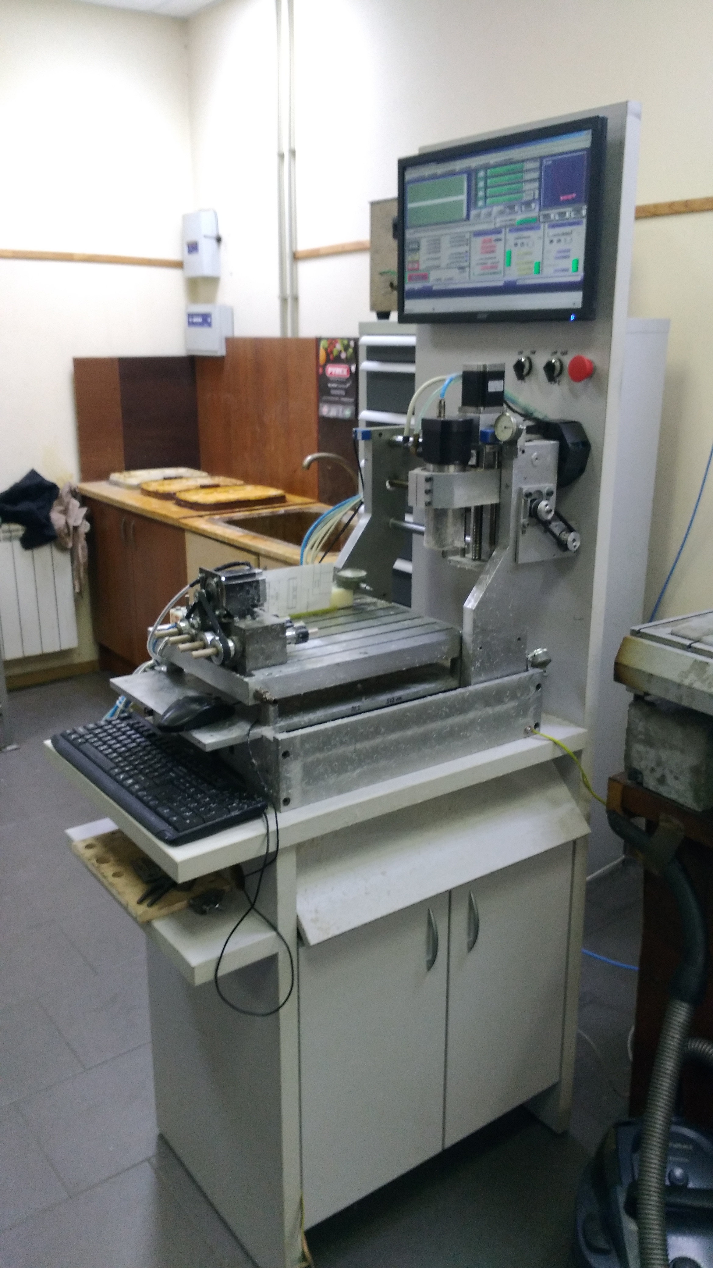

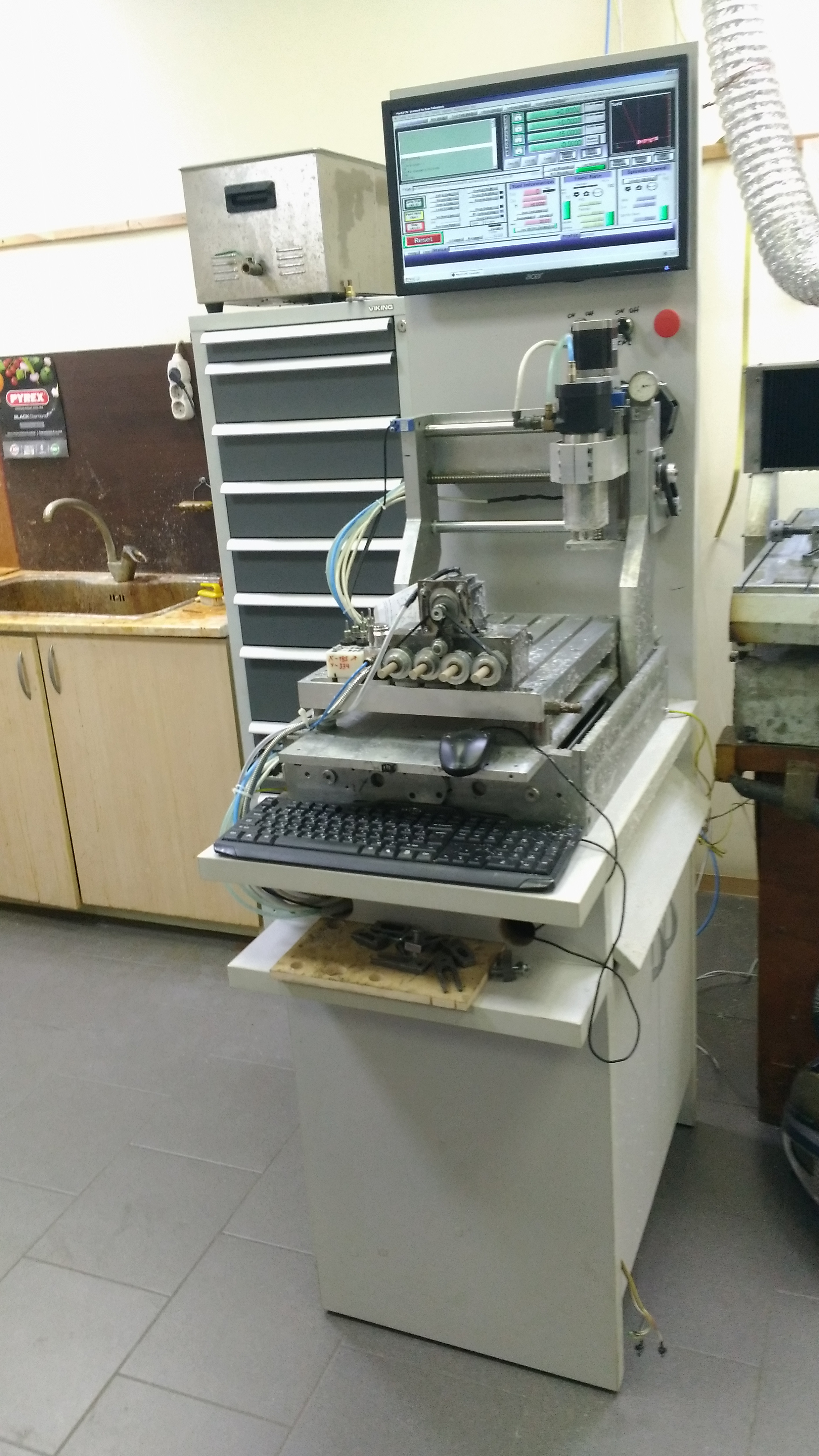

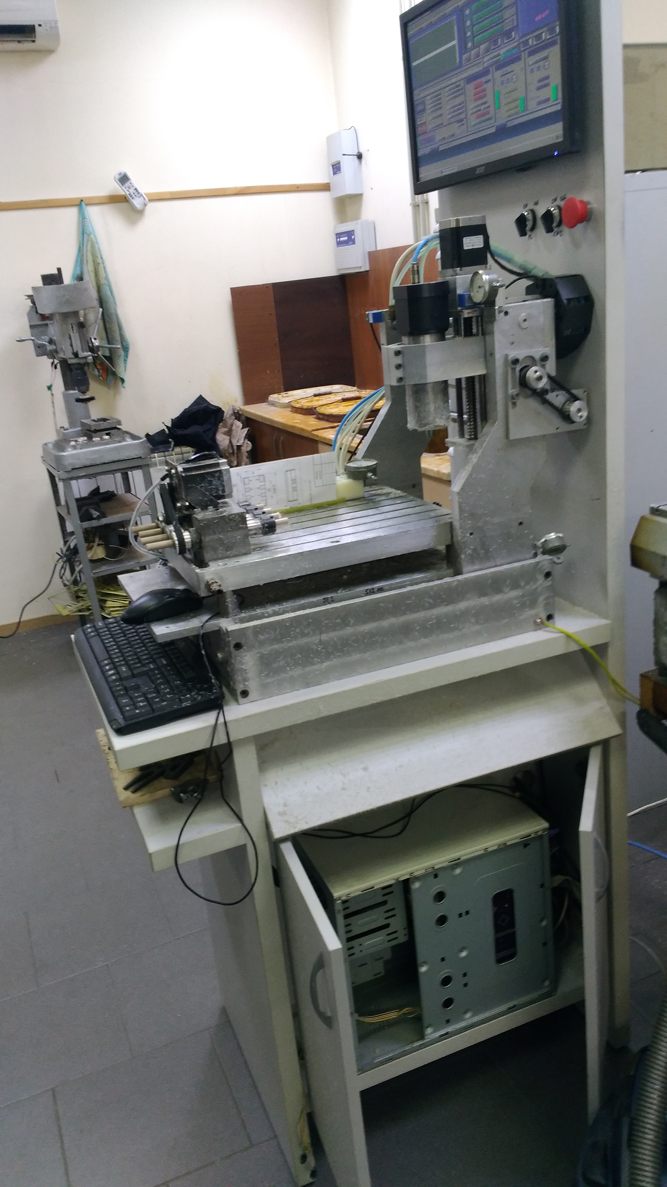

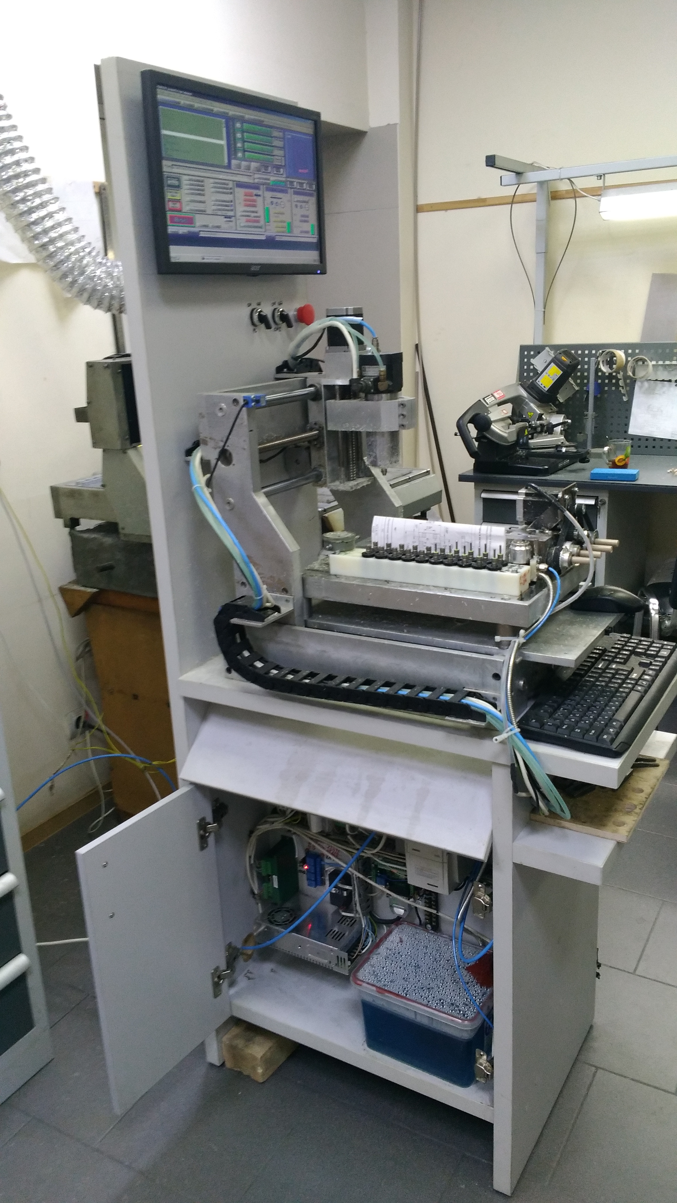

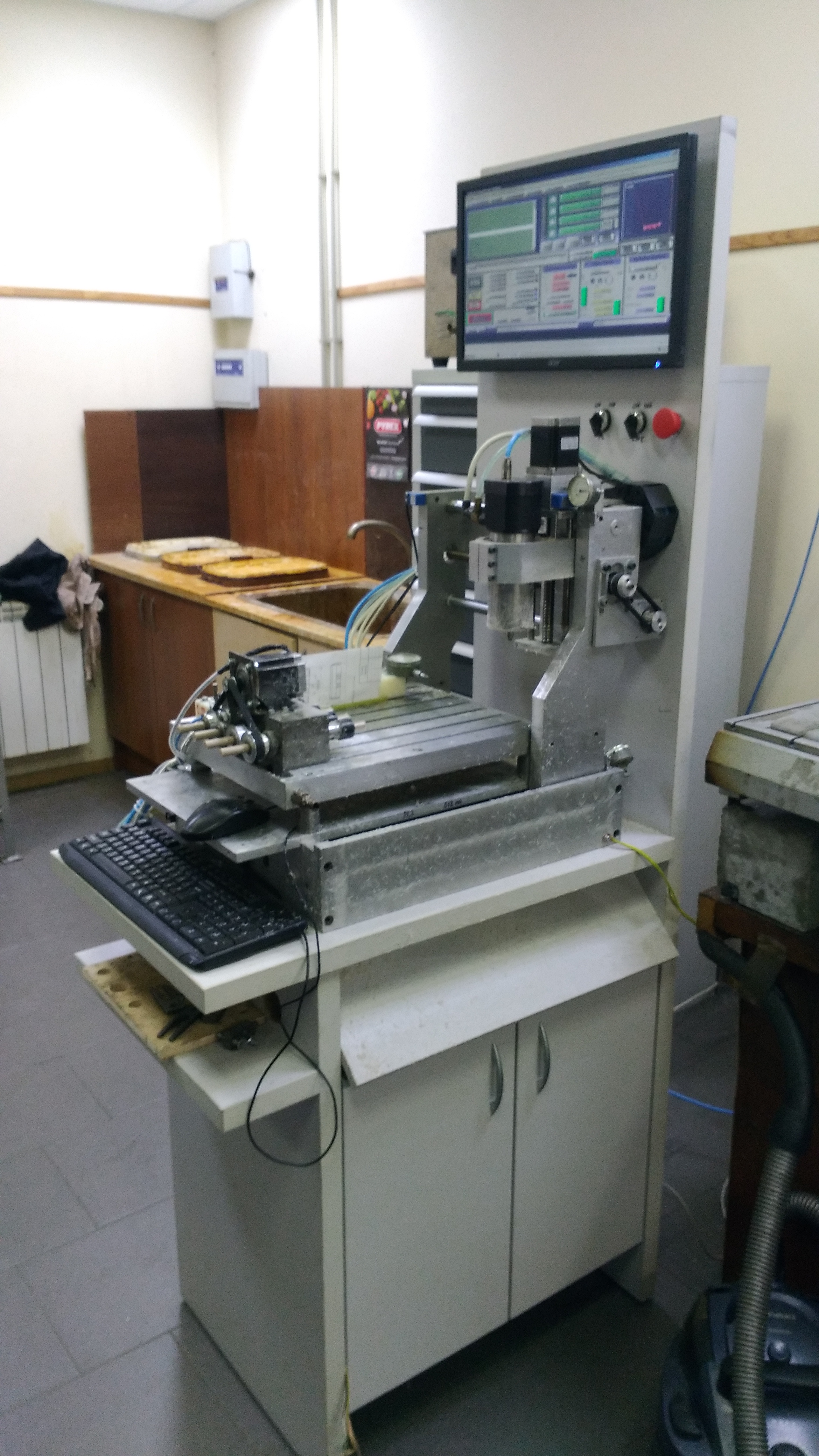

Название товара или услуги: станок чпу 4-осевой с автосменой
Стоимость (обязательный параметр!): 140 тыс. руб
Способы оплаты и доставки: лично, карта, ТК
Фото, видео, документация, прочие материалы:

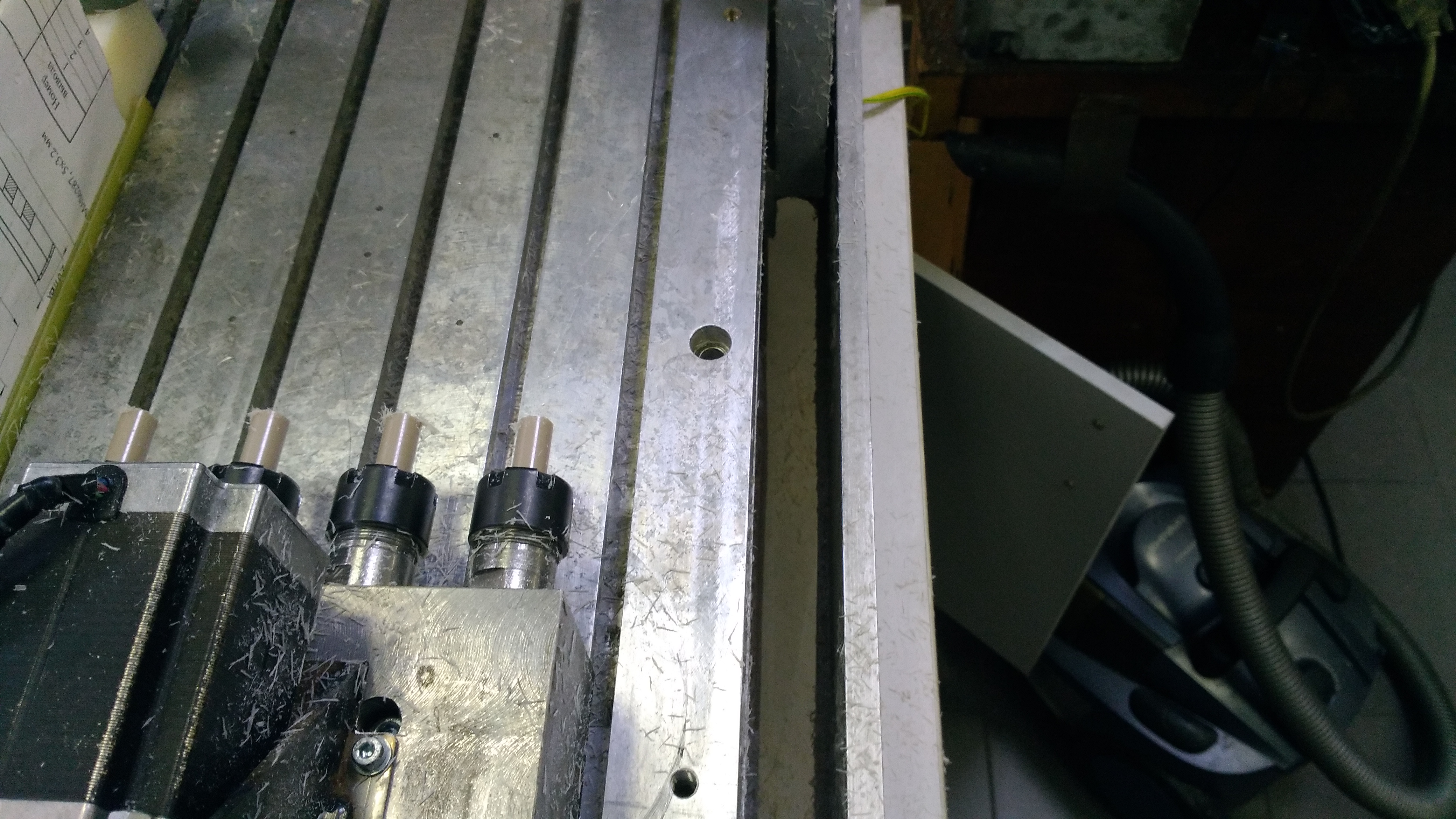

Рабочее поле приблизительно 250х350.

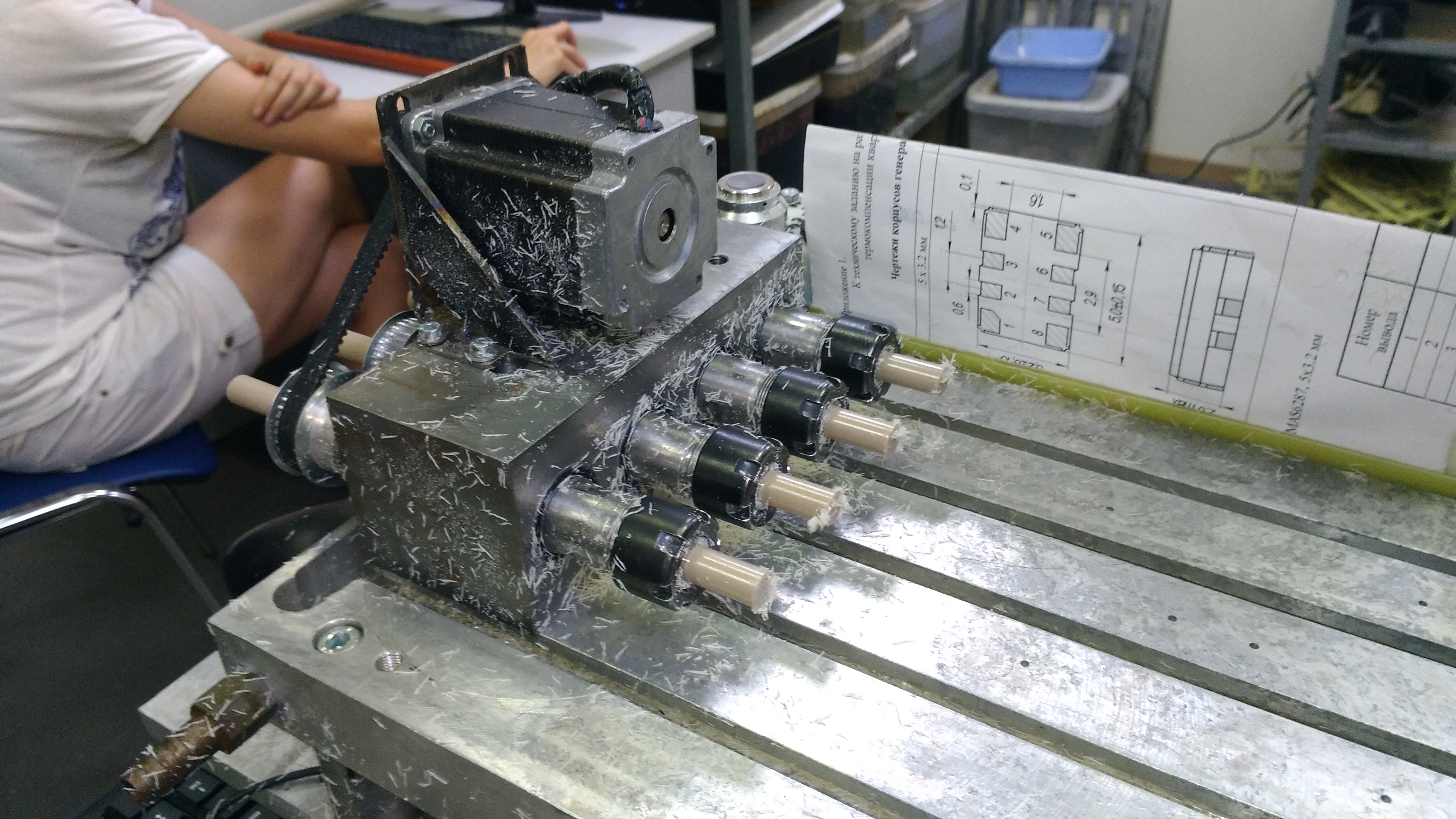

На станке стоит счетверенная поворотная ось с проходным отверстием для работы с прутком (13.5мм по памяти). Зажимные цанги прутка - ER20.
Станок был сделан местным форумчанином, у меня обзавелся шпинделем с автосменой и тумбой на которой все собрано.
Детали станка сделаны на координатке, довольно аккуратно. Поворотку мы тоже делали на координатке, уже на нашей :)
Как и любой станок на валах, не обладает высочайшей точностью и жесткостью, наши детали укладываются в 3-5 соток.

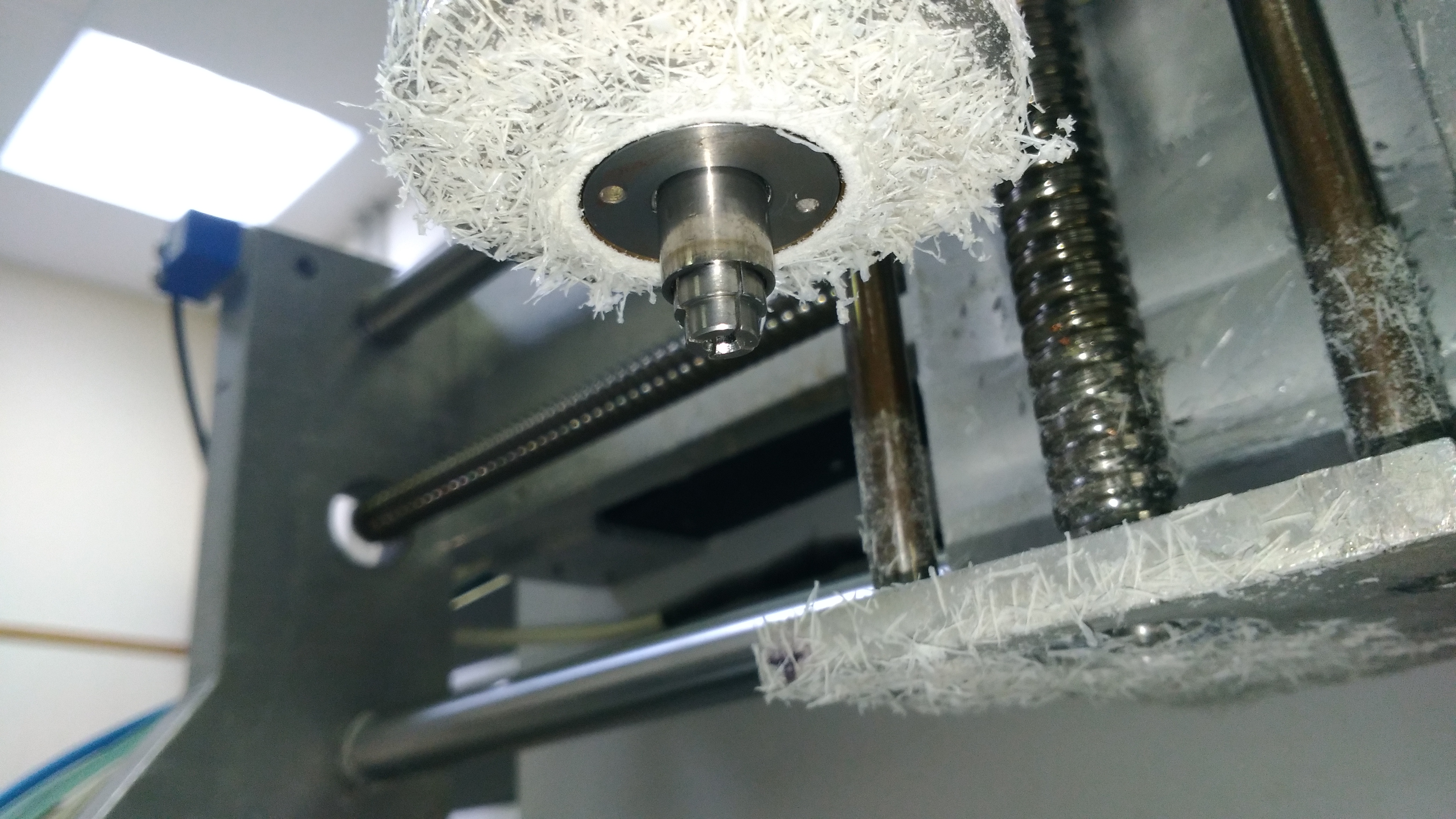

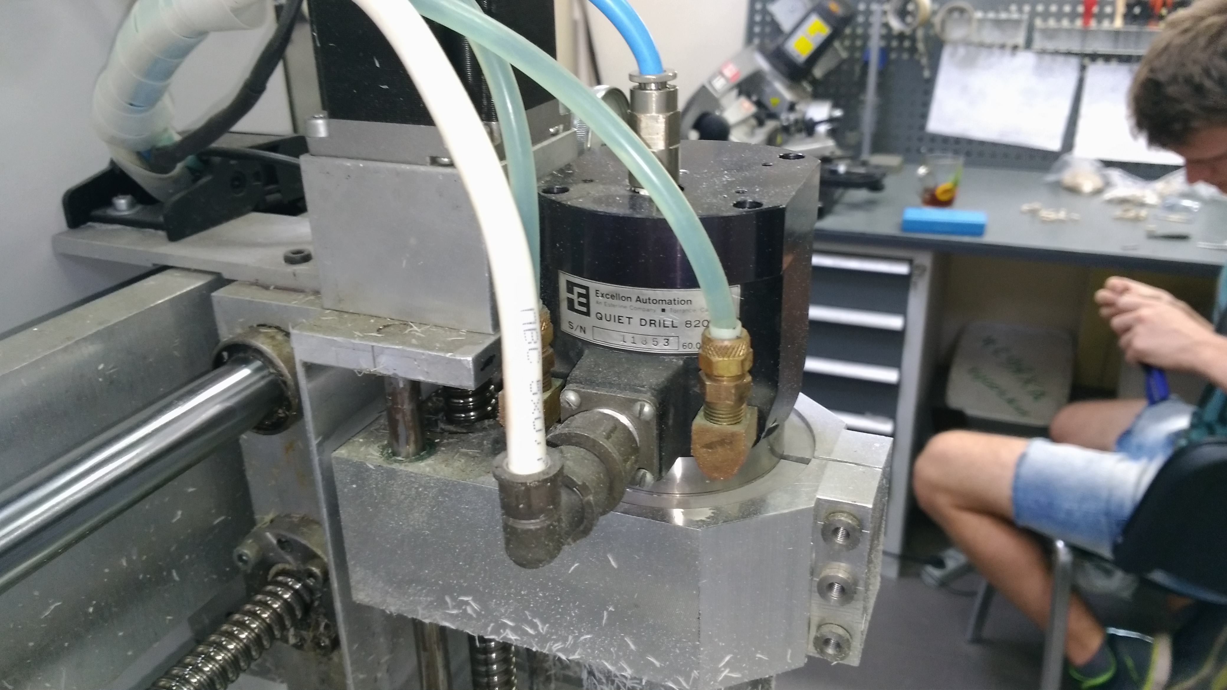

Шпиндель на 60 тысяч оборотов, 1 лошадиная сила! (0.73кВт), подшипники нами установлены новые. Выше 40 тысяч не работаем, жалко.
Шпиндель имеет автосмену с помощью выталкиваемой штревелем цанги. Цанга рассчитана на инструмент с хвостовиком 3.175мм. Есть цанга на 3мм.
Выталкивание производится с помощью пневмоцилиндра.
Дополнительно к шпинделю имеются запасной ротор и штревель.

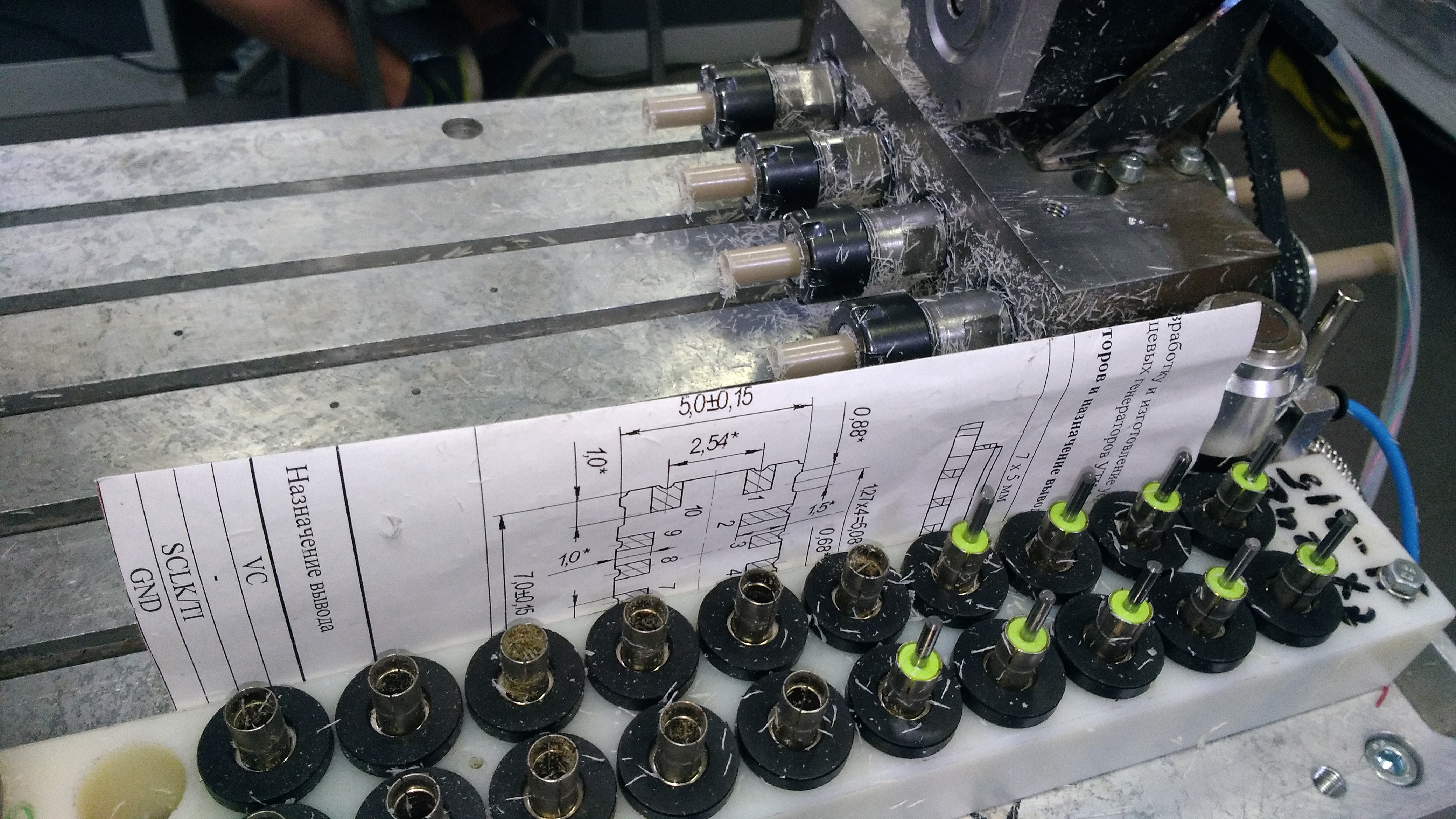

На станке установлен магазин на 20 инструментов, нами использовалось только половина. Для инстумента имеются пластиковые кольца-держатели, насыплю. Также сделана оснастка для запрессовки держателя на фрезы-сверла.

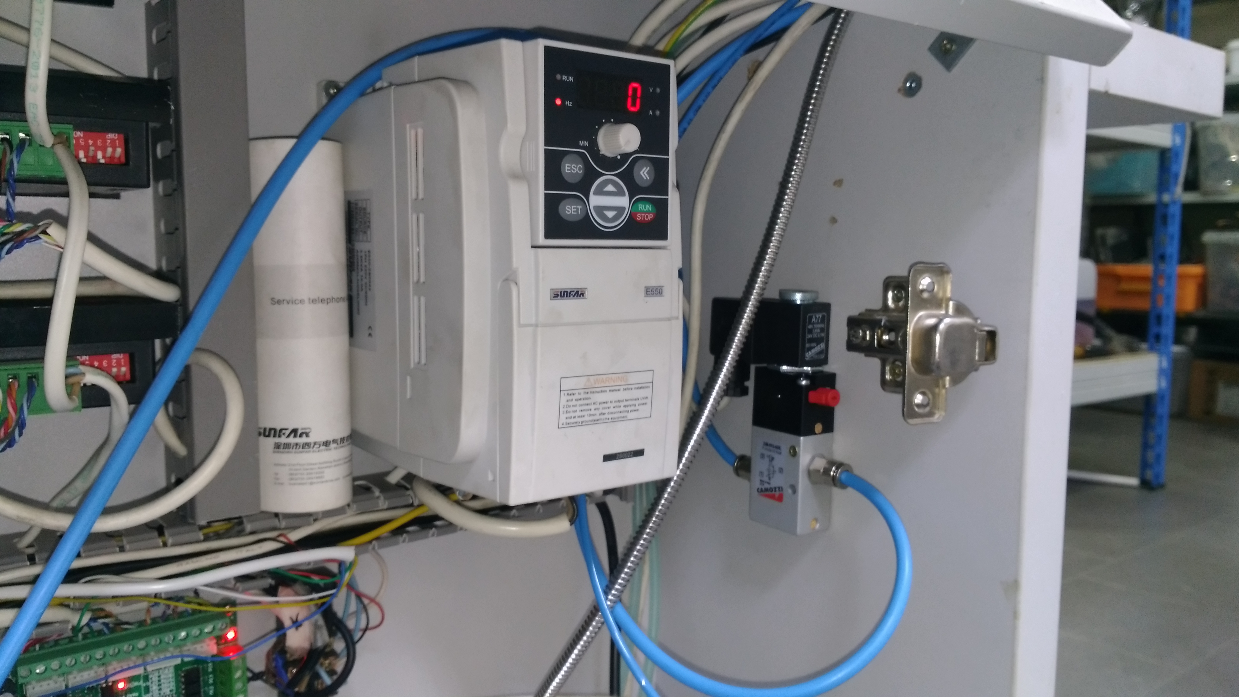

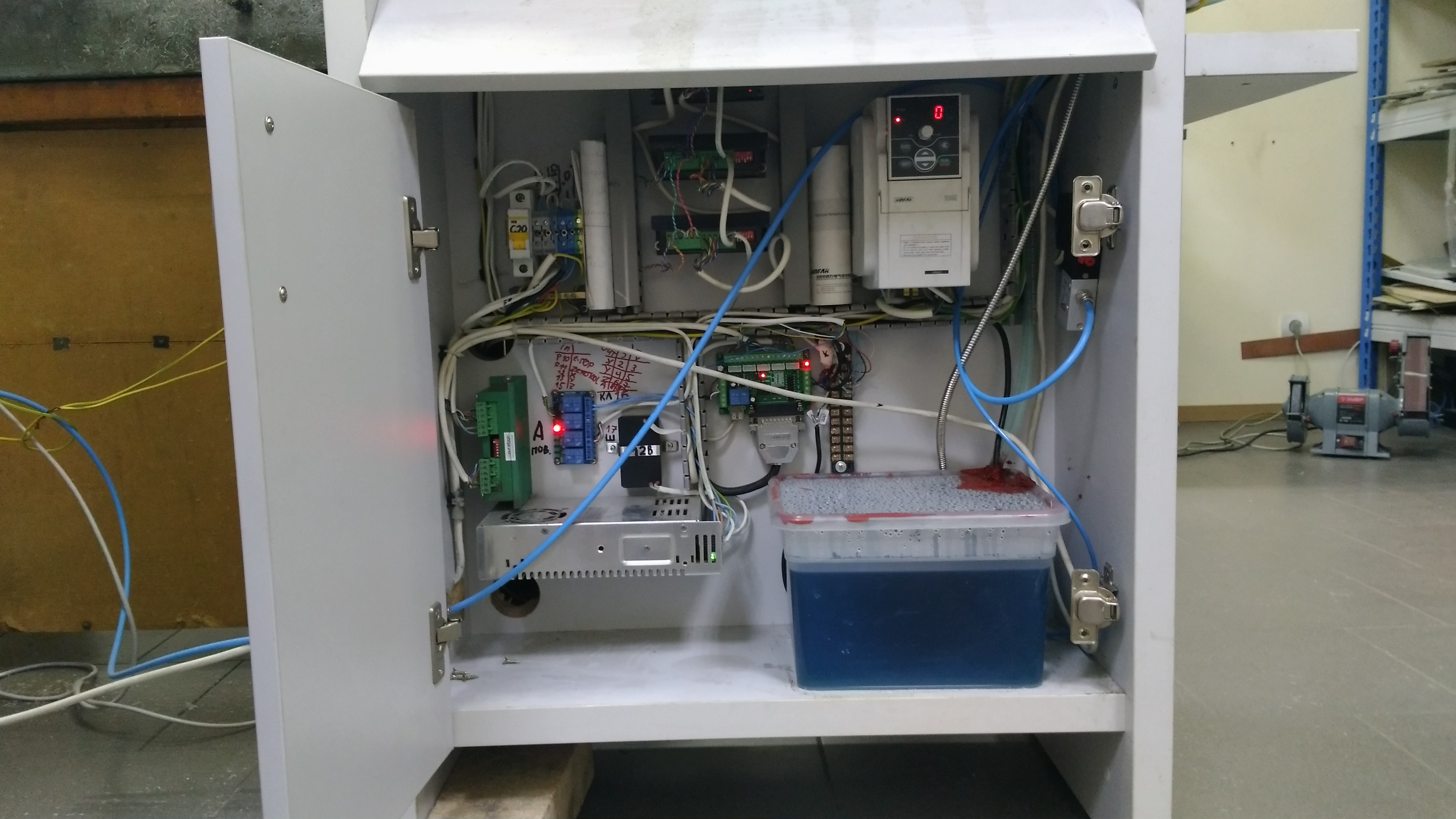

Станок управляется MACH3, где уже написаны скрипты автоматической смены инструмента, а также установки нулей поворотных осей. Оси выверены с высокой точностью 0.01мм.
Станок хорошо подходит для мелкосерийного производства мелких деталей из прутка. Мы пилили только пластик, автор станка пилил металлы, вплоть до титана.

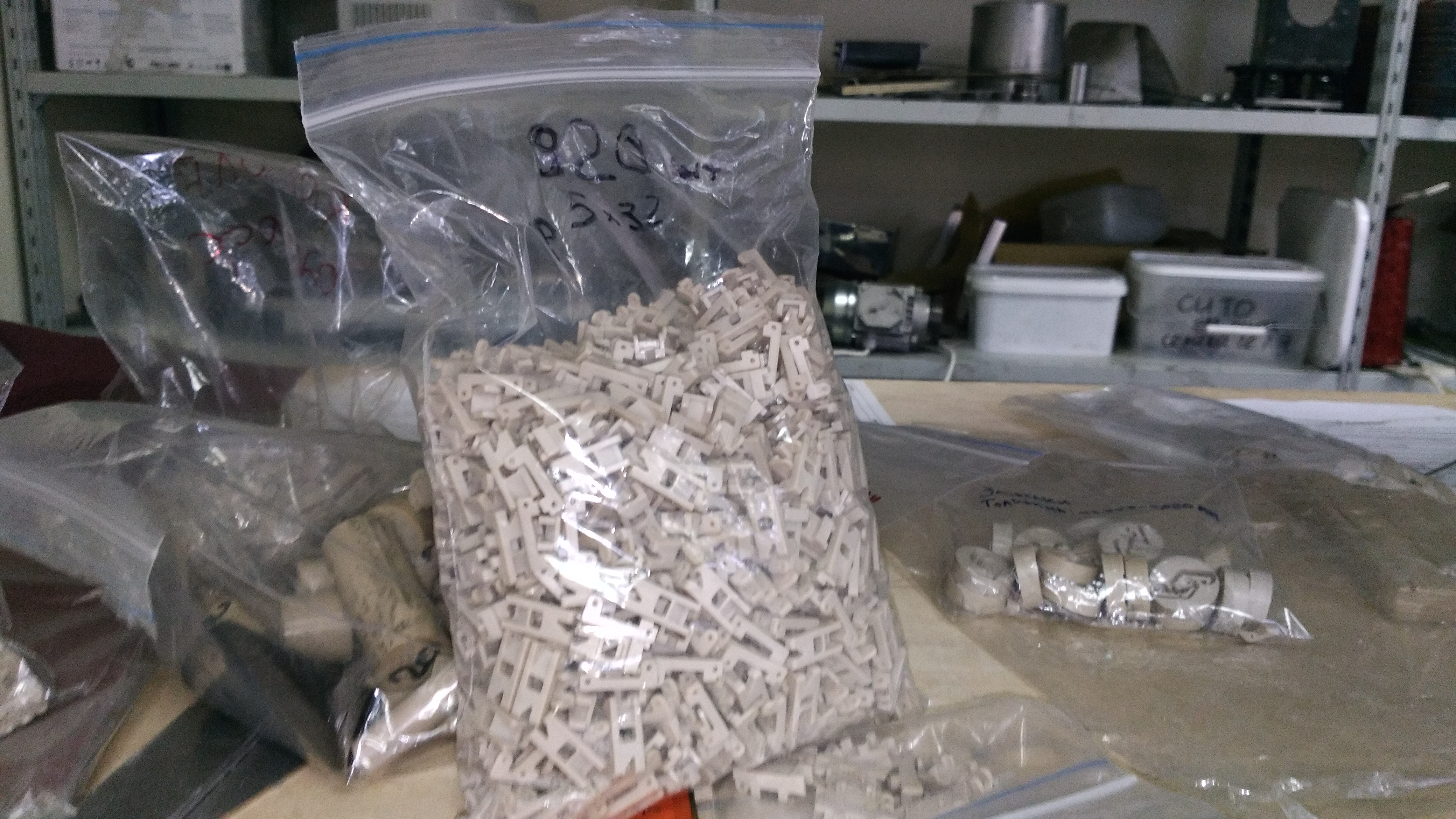

Нами на нем было сделано несколько тысяч деталей (см фото).
Особенно важно для нас было что мы получали боковое сверление отверстий в боках деталей за один установ путем поворота оси.
Вес станка с тумбой думаю не менее 120 кг.
Габариты уточню.
Прямой контакт (в т.ч. мессенджеры) +79026587934 Роман.
Видео обработки (фреза 0.8, сверло 0.8, фреза 1.5)
https://youtu.be/czq-6tXPGW4

В конусе шпинделя цанга, накручена на штревель. Тянется внутрь тарельчатыми пружинами. Штревель выталкивает цангу по конусу и она раскрывается.

Rionet писал(а):В конусе шпинделя цанга, накручена на штревель. Тянется внутрь тарельчатыми пружинами. Штревель выталкивает цангу по конусу и она раскрывается.
Как забить в поиск, что бы увидеть разрез данной конструкции? (я далек от этих дел, и давно присматриваю варианты для своего станка, что бы получилось повторить в "домашних" условиях)
За ссылку благодарю!
Я так понимаю, что и в токаных станках подобным образом зажимают пруток с автоподачей...

Быстро нашел только такой разрез
http://cnchighspeedspindle.quality.chin ... r-pcb.html
В токарных сложнее, там штревель полый и пруток через него проходит. Сзади вилка на ручку зажима или пневмоцилиндр. Тут же инструмент только с одной стороны вставляется, все проще.
Гуглите по словам pcb spindle

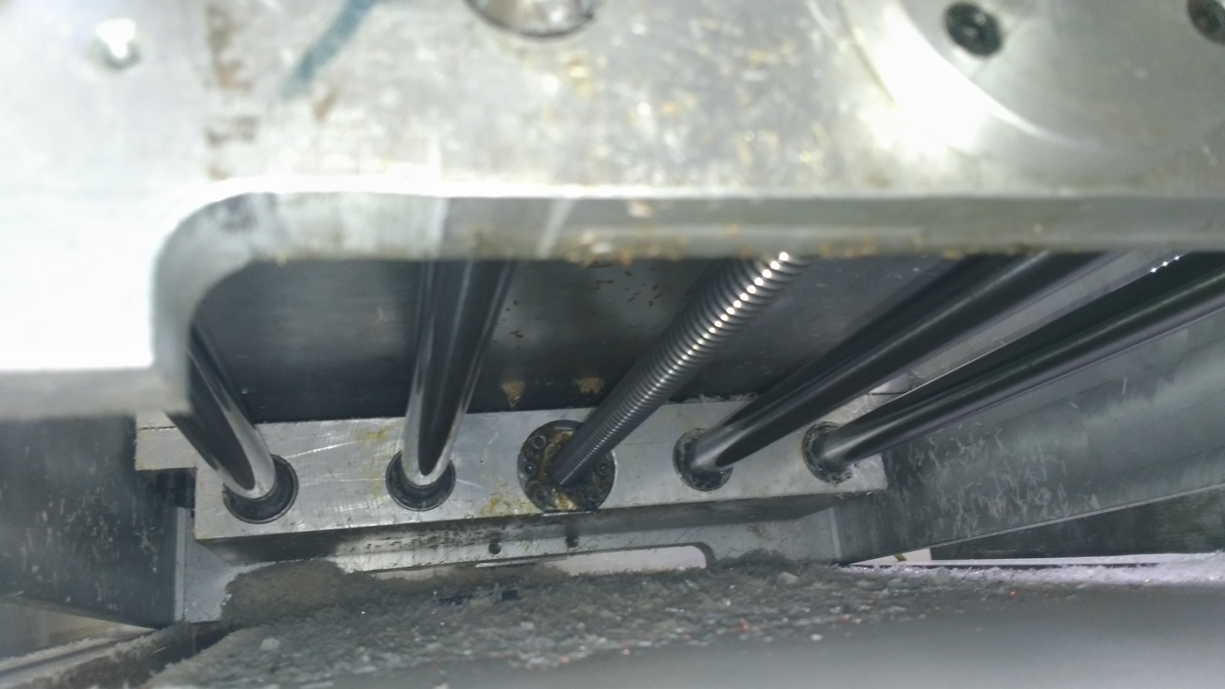

Prav писал(а):А жесткость к станку продаётся? Хотя бы как опция...

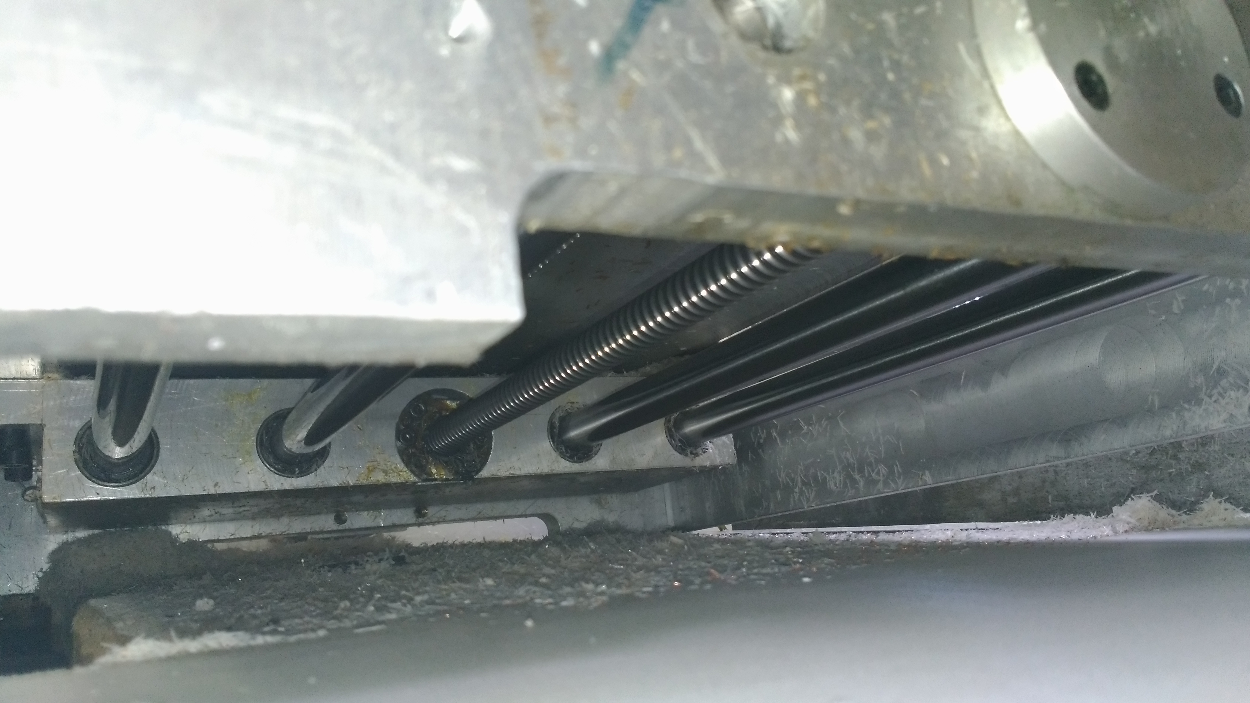

Не так все страшно. Снизу по тяжелой оси там 4 вала.
Вас смущает что только пластик пилили? Могу из алюминия что-нибудь бахнуть.
