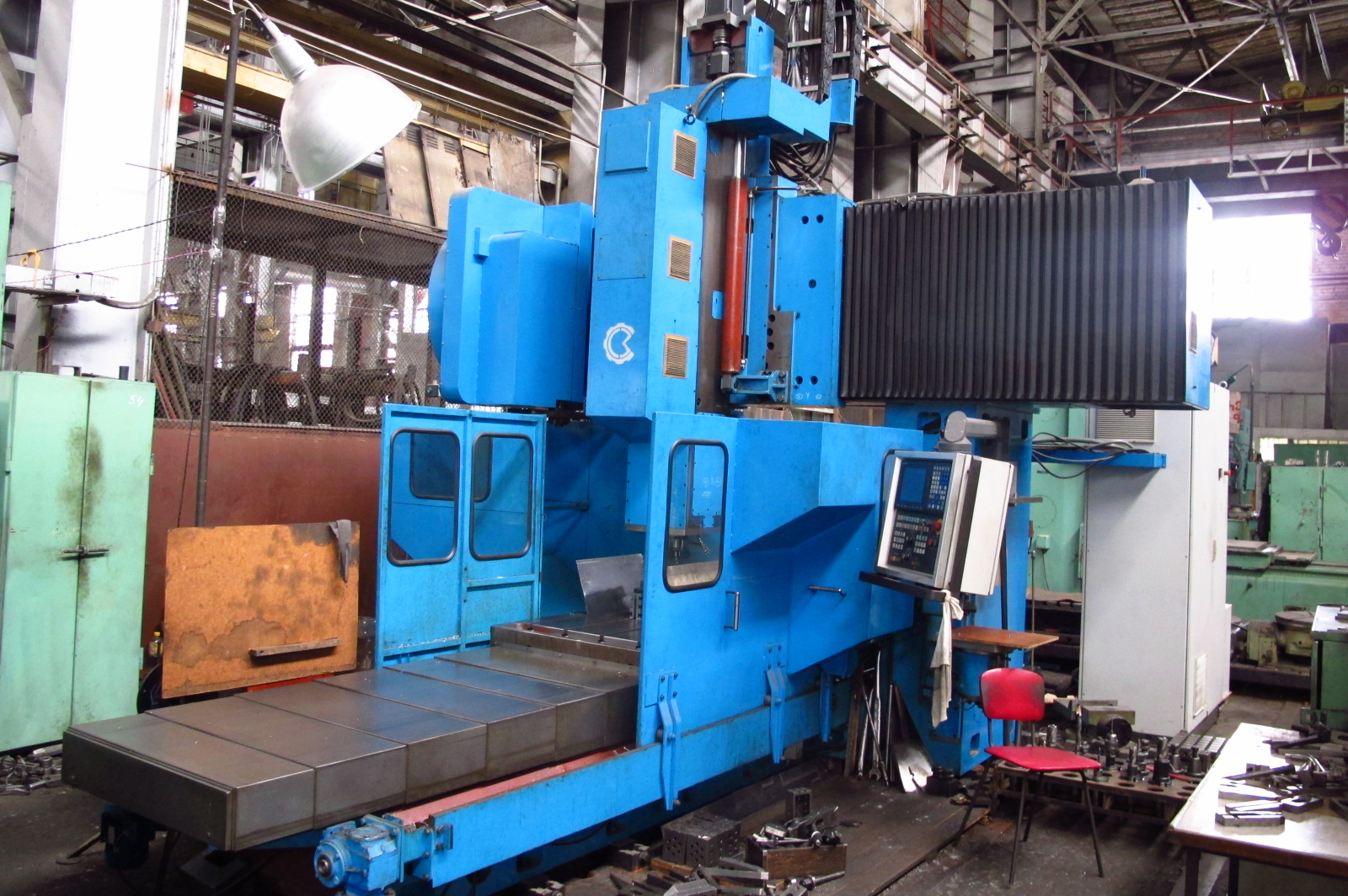

Описание станка, основные характеристики:фрезерно-расточный 65В1000МФ4 по стали ульяновского пр-ва(точнее сборки), класс П, 2008 г.в.
Рабочее поле: 2200*1600*800
Обрабатываемые материалы: сталь и все остальное
Станок с относительно современной начинкой, типа стойки и моторов мицубиши и прочего добра.
Сейчас в процессе юстировки.
Знаете ли, качество сборки меня разочаровало.
Судя по всему, с завода станок вышел с каретками портала, перевернутыми буртиками вниз, т.е. базовой стороной наоборот. К сопрягаемому буртику плиты Y смотрели стороны каретки с маркировкой.... Штифты по станку рассованы для виду, т.к. отверстия смещены - забиваешь один нормально, второй не лезет вовсе.... В одном из отверстий под штифты в сопрягаемой детали отверстия нет вовсе ))))
Основные проблемы пока -
1) оси YZ (портал и Z) неперпендикулярны :shock: Где-то десятка на метре. И это мы еще каретки буртиком вверх перевернули, был 1 мм на метре. :shock: :shock: :shock: Возимся, выравниваем....
2) гидроцилиндр разгрузки ползуна двигатеся со скрипом в верхней части. То ли шток перекашивает, то ли задиры там. Не знаем, чо делать дальше с ним. Хоть вообще его снимай.
3) мотор оси Y впадает в резонанс на высокой подаче. И трясется потом до остановки, т.е. снижение подачи не устраняет вибрацию...

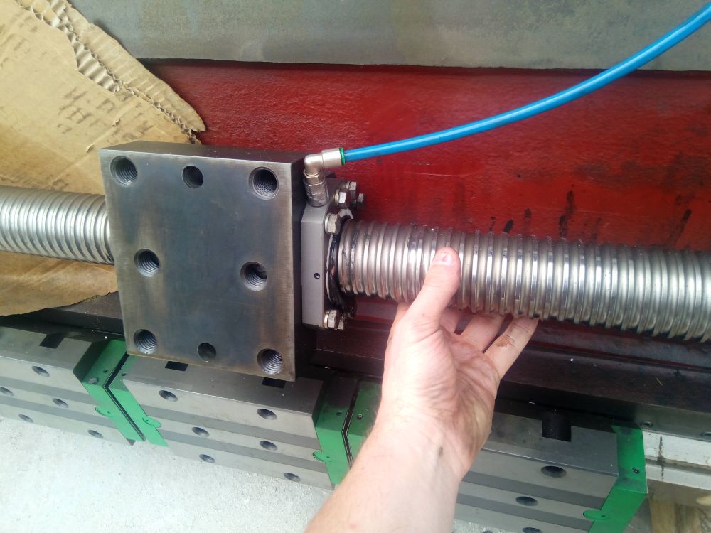

БРДМ-2
Сообщения: 35
Зарегистрирован: 01 июл 2019, 11:49
Репутация: 4
Re: Фрезерно-расточный по стали 65В1000МФ4 2200*1600*800
Сообщение БРДМ-2 »
MGG писал(а):Нагрев, не?
это насколько надо нагреть гайку, чтобы появилась _десятка_ люфта? ШВП там вроде 8010, шарики миллиметров 5, но и они же нагреваться должны. при этом, между проверками проходит по 10-30 минут, все остыть должно.
Rionet писал(а):Зависит ли от того работает ли станок или просто стоит?
ну он пока не работает, пока наладка. сделали кружок 500 мм, стоим лазим, регулируем. сделали еще круг, опять регулируем. серва поет немного, но этой вибрации для нагрева маловато.
Rionet писал(а):Вы индикатором пробовали найти в каком узле люфт? (поочередно направляйки гайка винт опора)
пока нет, но мысль правильная, займемся. дело осложняется тем, что стол весит несколько тонн и его сложновато толкать руками )))
Rionet
Сообщения: 388
Репутация: 83
Настоящее имя: Глазунов Роман
Откуда: Волгоград
Сообщение Rionet »
ШВП случаем не врастяжку стоят? ) По уму обе опоры должны быть жесткие, либо одна. Бывает натягивают винт.. ХЗ, на стоящем станке не должно быть. Другое дело если 20кВт мотор какую-нибудь полость прогреет может что и повести.
Руками толкать не надо, доску 2-3 метра длиной можно черта сдвинуть. Я в одно лицо 8 тонн станок 2м трубой двигал. Главное опору найти, архимед землю сдвинет.
Похоже на какую-то ерунду. Где-то что-то изношено и на соплях держится, по ходу работы сопли подтекают.
dpss-2
Сообщения: 538
Репутация: 305
Настоящее имя: Alex
Сообщение dpss-2 »
БРДМ-2 писал(а):пока нет, но мысль правильная, займемся. дело осложняется тем, что стол весит несколько тонн и его сложновато толкать руками )))
У нас станок похожего размера, портальный, ШВП внизу 80мм, рельсы 55мм. Если рядом с опорой обмотать часть винта тряпкой и отключить двигатель, то крутится просто руками, хотя и туговато. Когда отлаживали систему смазки, я его погонял туда - сюда руками всласть.
БРДМ-2
Сообщения: 35
Репутация: 4
Сообщение БРДМ-2 »
Rionet писал(а):ШВП случаем не врастяжку стоят? ) По уму обе опоры должны быть жесткие, либо одна. Бывает натягивают винт.. ХЗ, на стоящем станке не должно быть. Другое дело если 20кВт мотор какую-нибудь полость прогреет может что и повести.
Две фиксирующие на всех осях
Вот да. Муфта, что ли. там сильфонная такая гигантская.
dpss-2 писал(а):Если рядом с опорой обмотать часть винта тряпкой и отключить двигатель, то крутится просто руками, хотя и туговато.
а руками винт зачем? можно и мотором.
кстати,выборка люфта там такая же, как на дешевых китайских гайках - кольцом-проставкой.
