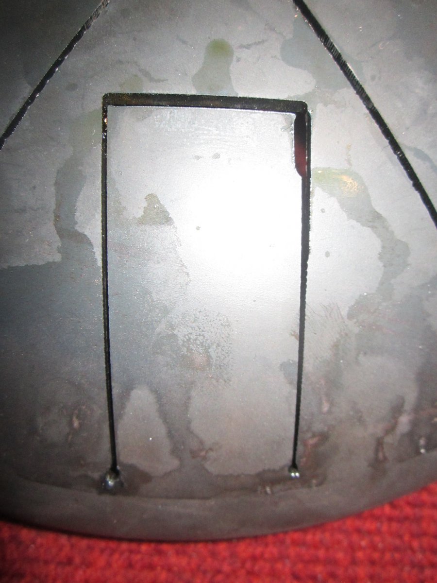

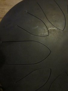

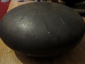

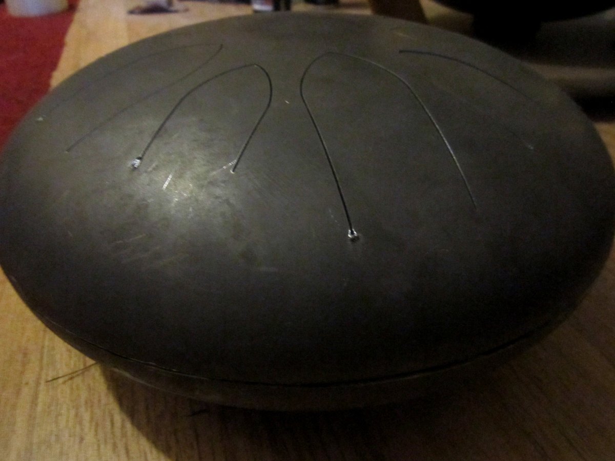

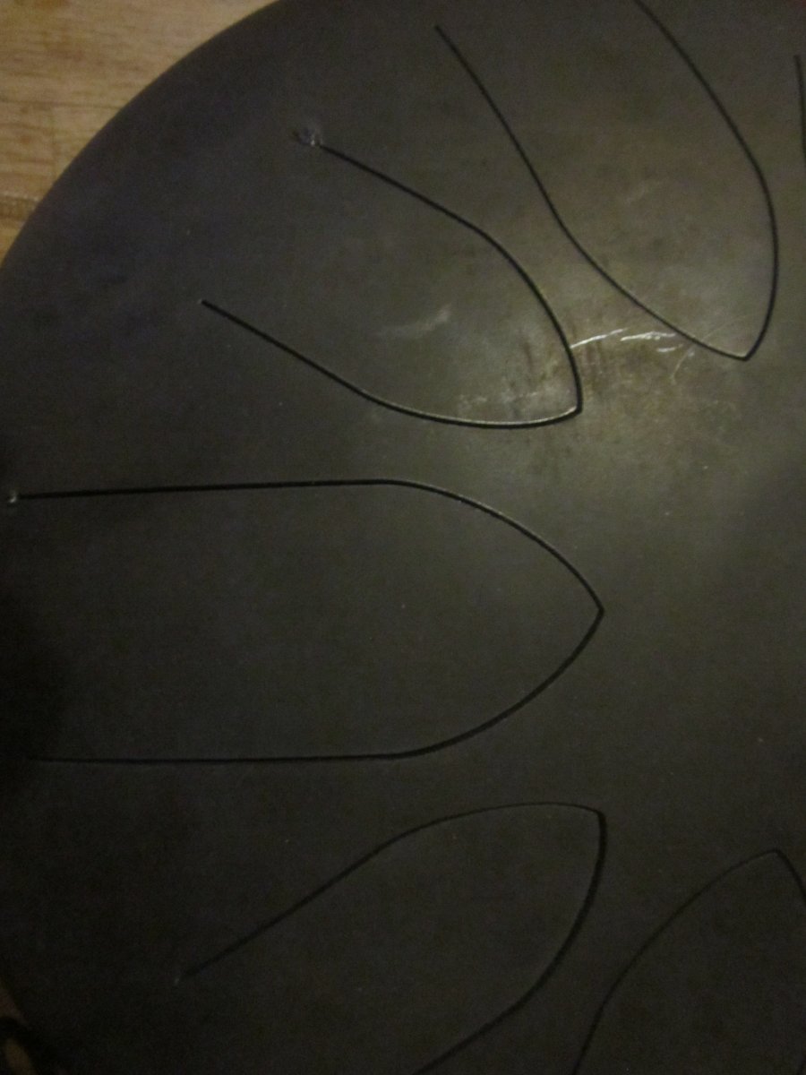

Здравствуйте. Уважаемые форумчане, подскажите пожалуйста нужный режим и параметры резки указанной детали. Это торосферическое днище, сталь 3, толщина 3мм.
Я резал ранее их лазером у одного товарища и столкнулся с косяками, а именно - непостоянная ширина реза по толщине, выходящая за допустимые пределы и большое количество грата, который трудно удаляется из пазов. Пазы были нужны в диапазоне 0,5-1мм, в итоге внизу они были 0,1мм и под последующую обработку в них чем-то залезть было довольно сложно.
Резали на волоконном лазере 1кВт, 2700мм\мин, давление воздуха и импульсность не помню. Пробовали на кислороде (первое фото), получилось еще хуже, то широкий паз, то кромка кривая.
Как можно соблюсти нужную ширину реза кроме изменения фокусировки - она же все равно конусом пойдет.
