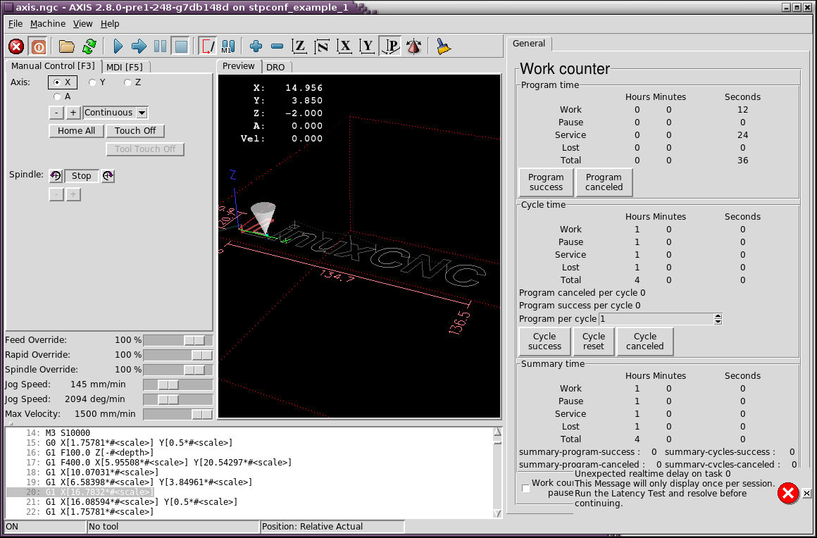

torvn77
Сообщения: 2174
Репутация: 215
Re: Таймер рабочего времени LinuxCNC
Сообщение torvn77 »
Вот заготовка моего хал компонента для учёта рабочего времени,делал я его отталкиваясь от кода компонента time.
У меня жизненные трудности,в общем разраболтка встала.
В общем самую большую и занудную часть работы я проделал,
осталось только написать собственно сам код счёта и обнуления и логики работы.
Screenshot-axis.ngc - AXIS 2.8.0-pre1-248-g7db148d on stpconf_example_1.png (3406 просмотров) <a class='original' href='./download/file.php?id=41215&mode=view' target=_blank>Загрузить оригинал (141.14 КБ)</a>
архив с кодом,в субархиве конфиг LinuxCNC(ничего интересного,навсякий случай если надо будет на что глянуь)
