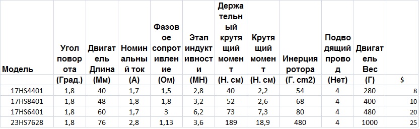

Моторы... как-то разница между 8401 и 4401 не такая уж и большая по сравнению с Nema23, вобщем сомневаюсь пока.
моторы.jpg (5716 просмотров) <a class='original' href='./download/file.php?id=167613&mode=view' target=_blank>Загрузить оригинал (84.2 КБ)</a>

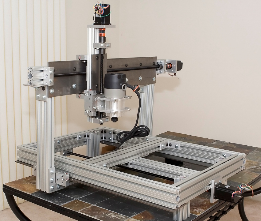

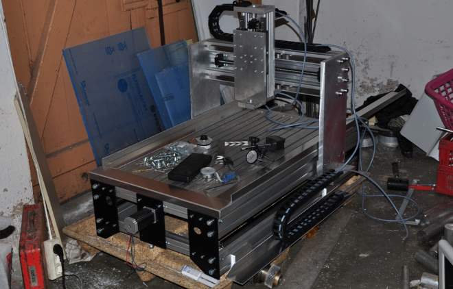

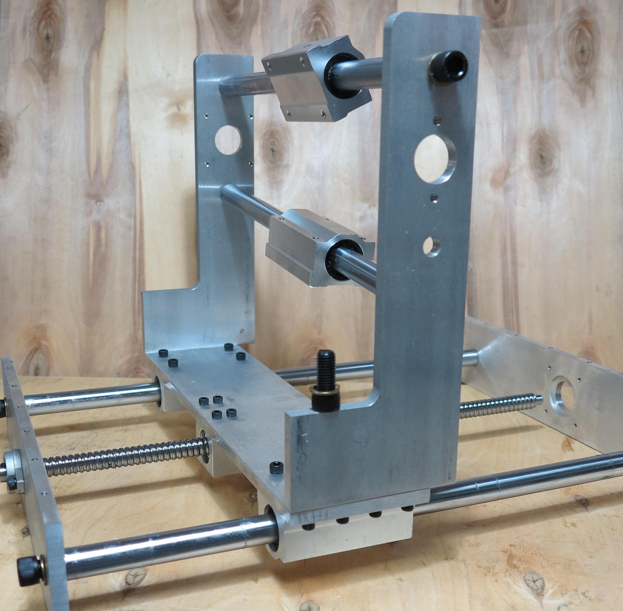

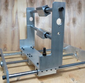

Подобрал аналогичные конструкции которые хочу совместить в своем изделии:
Отсюда понравились габариты и исполнение кареток X и Y - хочу сделать на таких же подшипниках только разрезанных под SBR16 (5711 просмотров) <a class='original' href='./download/file.php?id=167614&mode=view' target=_blank>Загрузить оригинал (837.38 КБ)</a>
Отсюда хочу скопировать конструкцию стола и нижнюю часть портала (5711 просмотров) <a class='original' href='./download/file.php?id=167615&mode=view' target=_blank>Загрузить оригинал (34.93 КБ)</a>
Вот один из вариантов портала из профиля (5711 просмотров) <a class='original' href='./download/file.php?id=167616&mode=view' target=_blank>Загрузить оригинал (349.3 КБ)</a>
Это вот еще 1 двойной стол (5711 просмотров) <a class='original' href='./download/file.php?id=167617&mode=view' target=_blank>Загрузить оригинал (70.06 КБ)</a>

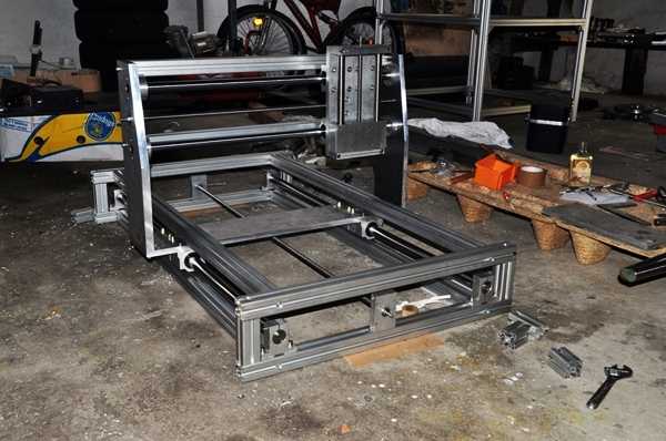

Была мысль и такой вариант повторить если собирать из прямоугольного профиля (5711 просмотров) <a class='original' href='./download/file.php?id=167618&mode=view' target=_blank>Загрузить оригинал (268.3 КБ)</a>

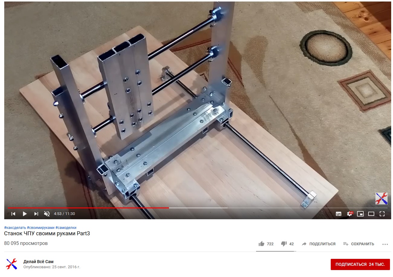

Вот этот вариант, похоже, самый приближенный к тому что я хочу сделать. (5711 просмотров) <a class='original' href='./download/file.php?id=167619&mode=view' target=_blank>Загрузить оригинал (66.6 КБ)</a>

Arey0 писал(а): Подобрал аналогичные конструкции которые хочу совместить в своем изделии:
Тут подавлюящее большинство конструкций из разряда "как не надо делать". Лишь на последнеме фото ок-норм. Но надо подвигать каретки, увеличить базу, уменьшить вылет шпинделя

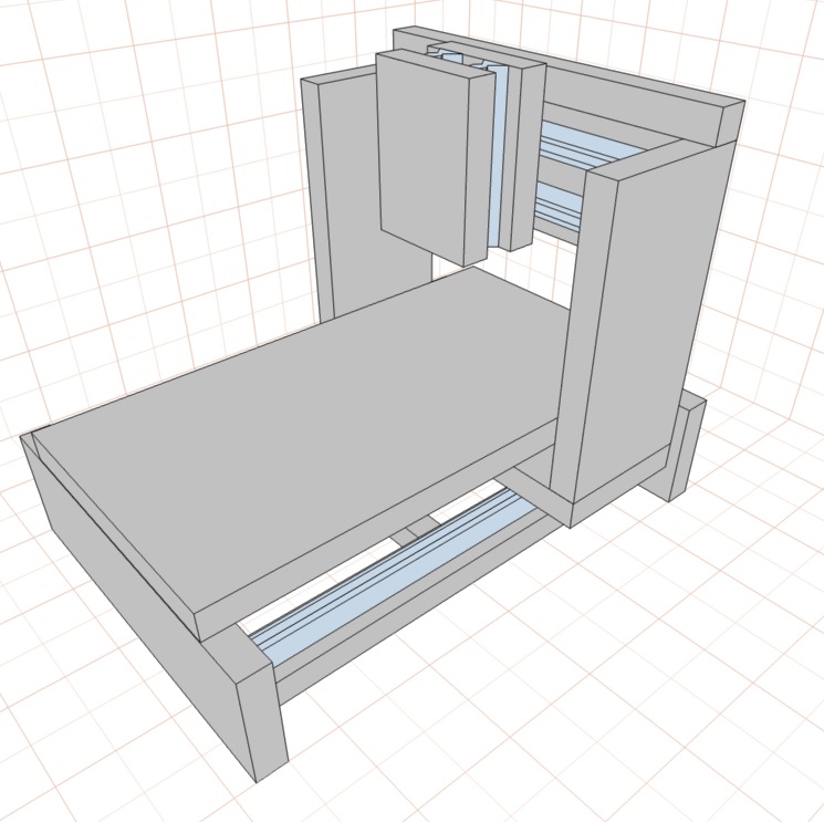

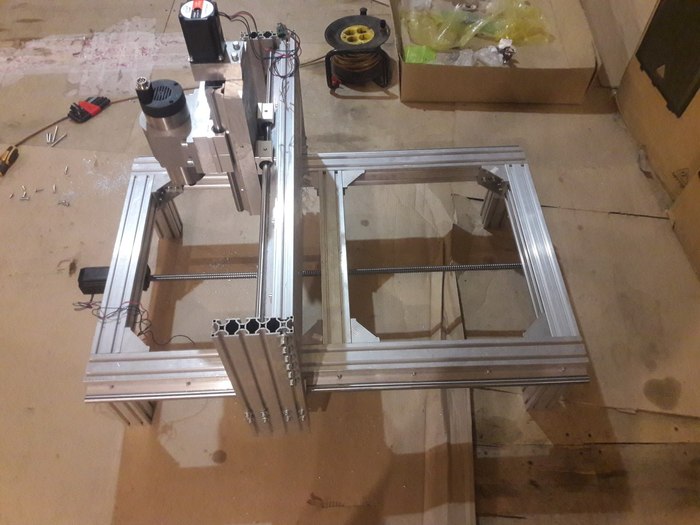

Вобщем что-то типо этого)
фрезер1.jpg (5577 просмотров) <a class='original' href='./download/file.php?id=167630&mode=view' target=_blank>Загрузить оригинал (102.61 КБ)</a>
frezeryga писал(а):имею виду жидкий станок на кругляках в который всеравно около сотни тыщ вложите на круг.
А что Вы предлагаете в данном случае?

мой проект и из фанеры строили я имею виду взять конструкцию в которой нет глупых ошибок типа висячего стола итд.

frezeryga писал(а):не ходить по граблям а построить отработанный проект
Arey0 писал(а):доступа к фрезерному станку не имею и вариант портала выполненого из толстой алюминиевой пластины так же не рассматриваю
