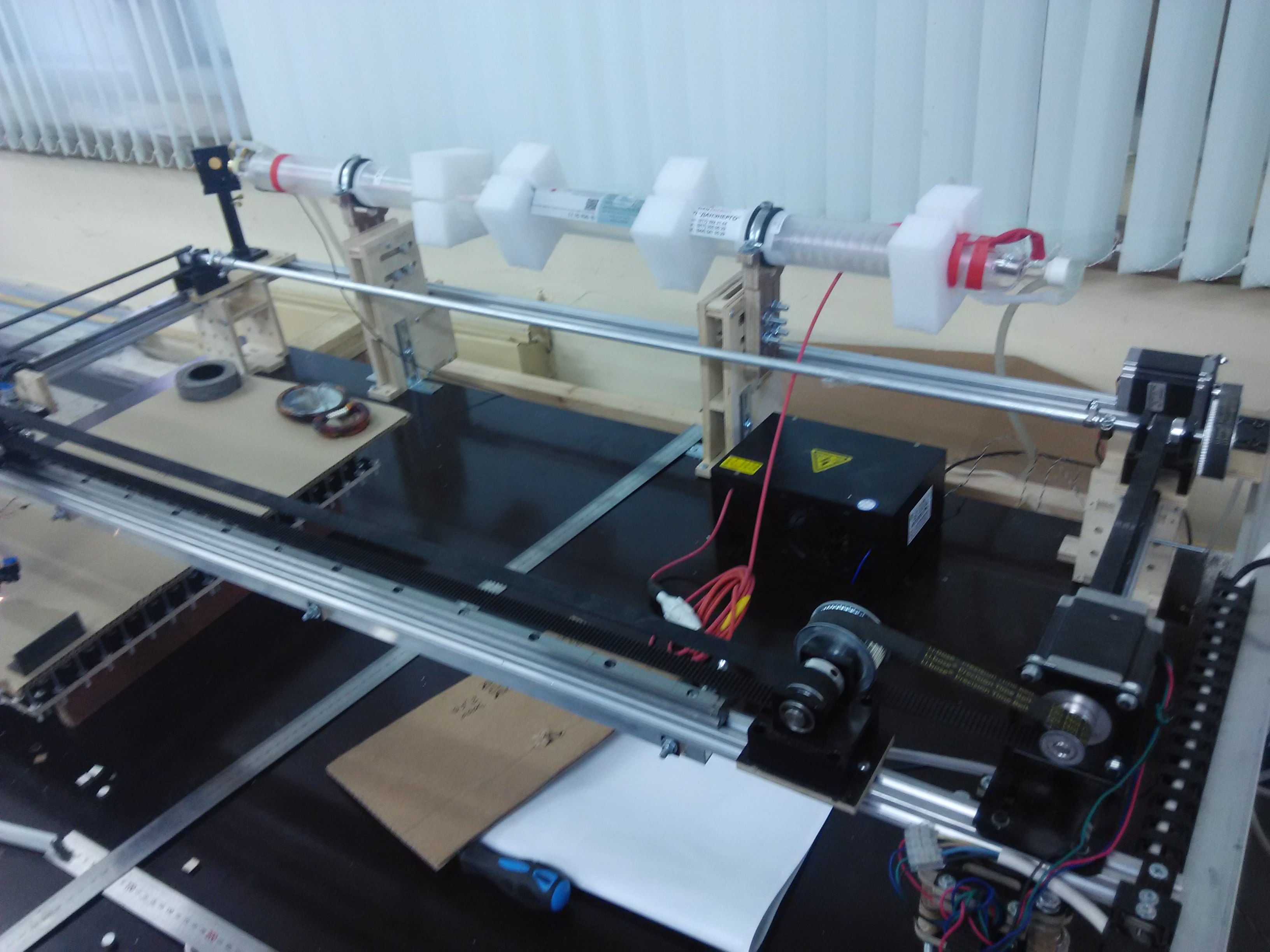

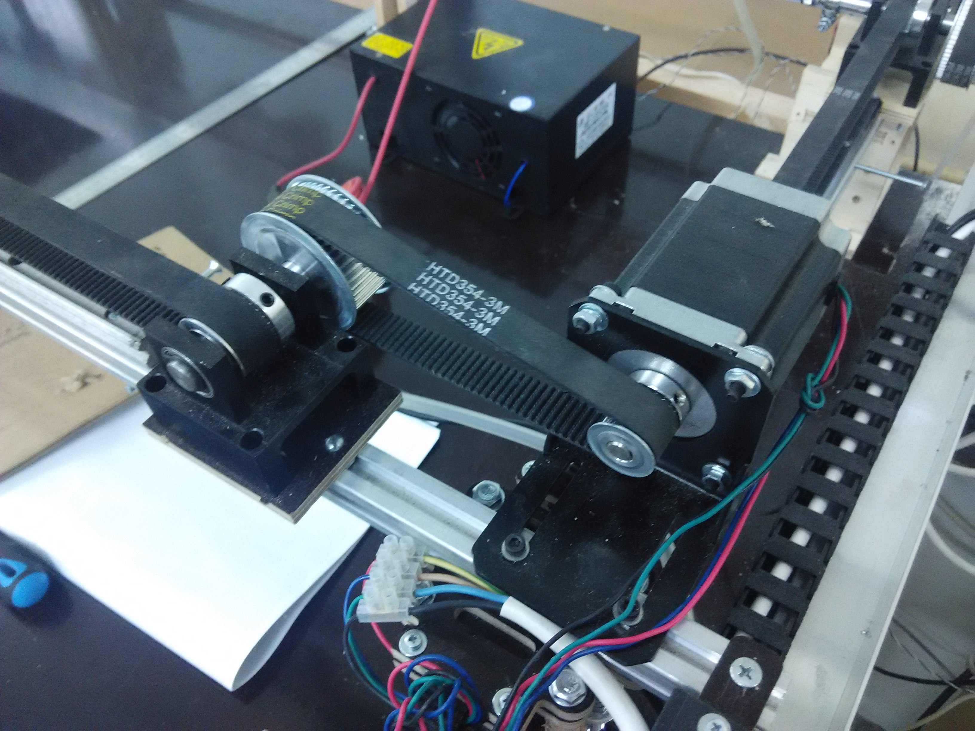

FaZa писал(а):...... Один мотор, или два с каждой стороны? Может у кого то есть фото, как сделано в популярных станках?
На мой взгляд, один мотор Nema23 в состоянии справится, что бы крутить две стороны портала. Китайские товарищи, если брать комплект редукторов и ответных роликов, предлагают редуктор 1:3 для оси У, и 1:2 для Х. Фотки, как в популярных станках, у меня нету. Дам фото моего "худо-бедно" работающего макета. Выглядит смешно, но уже работает.
Кольцевые ремни , которые у меня на двигателях 3М-354 избыточно длинные (мой недосмотр при заказе).
Т.к. муфты 12/12 еще не пришли, то используются муфты "для бедных и нетерпеливых". (просто пластиковая трубка и металлические хомуты). Естественно, с такими муфтами можно забыть про точность, особенно искажает на высоких скоростях и мелких деталях. На средних скоростях и больших деталях (Больше 3-х см) уже почти и не видно. Это макет - громко не смеяцца! :D
Если балка, как у вас планируется будет по 1,2 метра, то мне кажется, на нее нужно будет ставить 1 или 2 подшипника на опорах, что бы она не изгибалась как хлыст при высоких оборотах.
И вообще, при постройке своего станка пришел к выводу, что начинать надо с кузова и вытяжки, ибо коптит, как жуткое исчадие ада. Невозможно рядом находится даже если режется картон или бумага. А если пластик, то это вообще полный ахтунг!
IMG_20190808_172557.jpg (3299 просмотров) <a class='original' href='./download/file.php?id=167418&mode=view' target=_blank>Загрузить оригинал (1.13 МБ)</a>
IMG_20190808_172622.jpg (3299 просмотров) <a class='original' href='./download/file.php?id=167419&mode=view' target=_blank>Загрузить оригинал (1.37 МБ)</a>

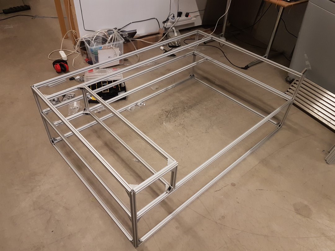

И так, после долгих раздумий, решил я делать станок поменьше, но сразу с каркасом.
Что то типо такого
IMG_20180803_201148.jpg (3256 просмотров) <a class='original' href='./download/file.php?id=167427&mode=view' target=_blank>Загрузить оригинал (141.68 КБ)</a>
Думаю собрать его из профиля 30X30, но только там где крепятся рельсы профил 60x30.
Рельсы думаю 1200 ось X и 1000 ось Y. Если получится рабочее поле 1000х900, думаю мне вполне хватит.
