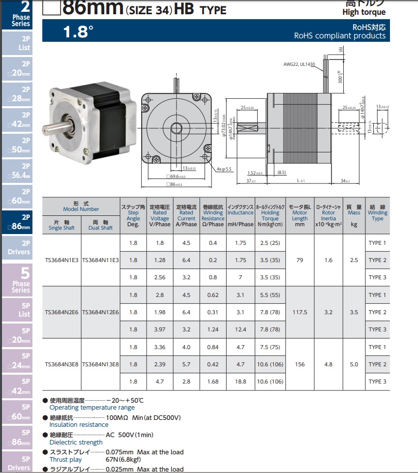

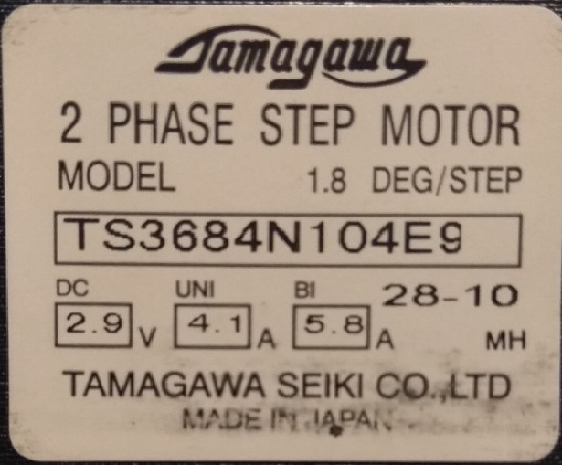

Есть в наличии шаговые двигатели Tamagawa TS3684 104. Открыл каталог производителя и никак не пойму , какой именно у меня тип движка (униполярный , биполярный) и как его подключить к драйверу, какие параметры драйвера нужны . А самое главное , стоит ли его ставить на станок или он не особо годится для этих целей .Ниже прикрепил фото этикетки шаговика и принскрин из каталога производителя с описанием характеристик . Длина движка 79 мм ширина _высота -86 мм , диаметр вала 14мм. В сравнении с шаговым NEMA23 / 30 кг/см / 4.2А он мощней или слабей ?

Нормальный биполярный мотор, неплохие характеристики. Ставь и работай.

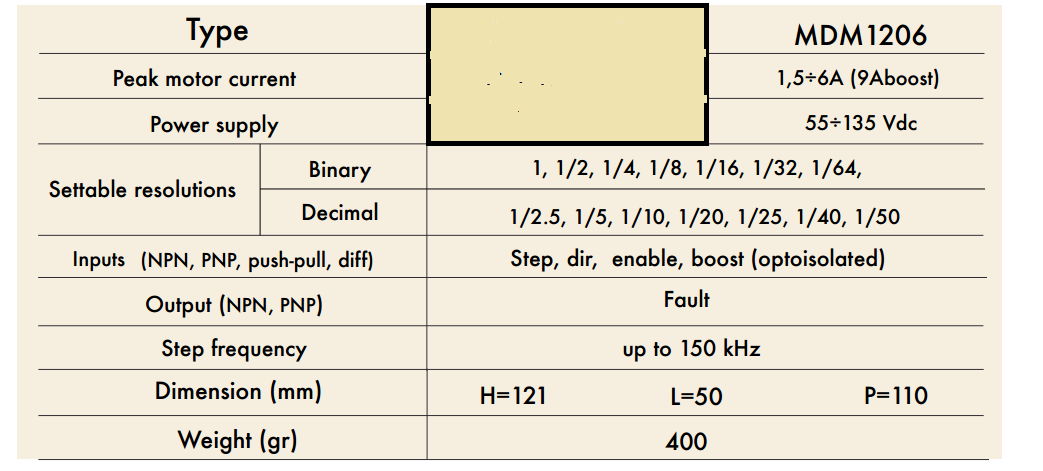

Посмотрел рекомендованное напряжения питания - не ниже 60 вольт , а вообще дилеры его комплектует 72 вольтовыми блоками питания . Думаю не каждый драйвер с али сможет нормально работать с таким напряжением .

Нашел для этого движка драйвер, посмотрите это хорошие характеристики ? Для управления станком подойдут ?
