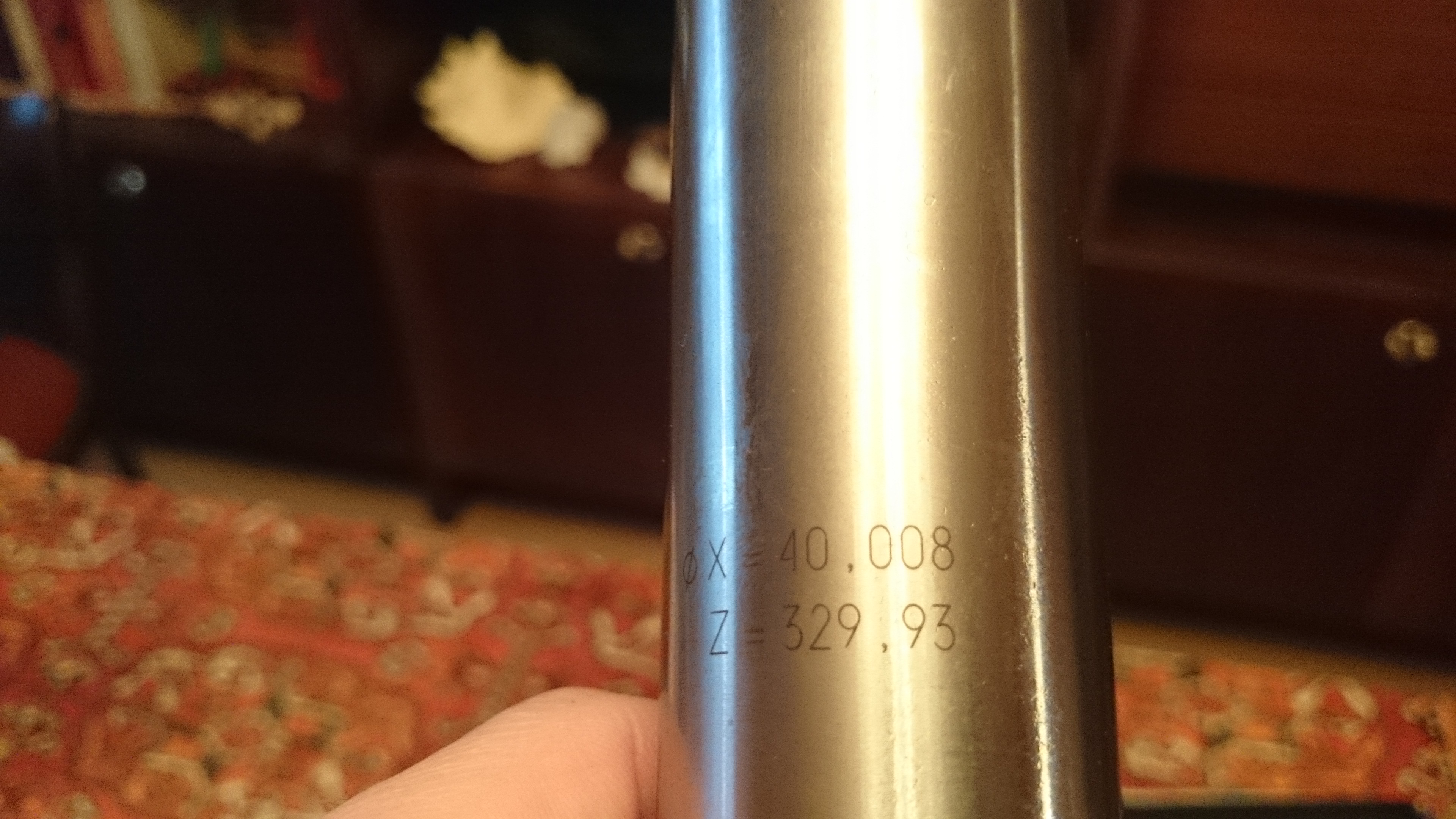

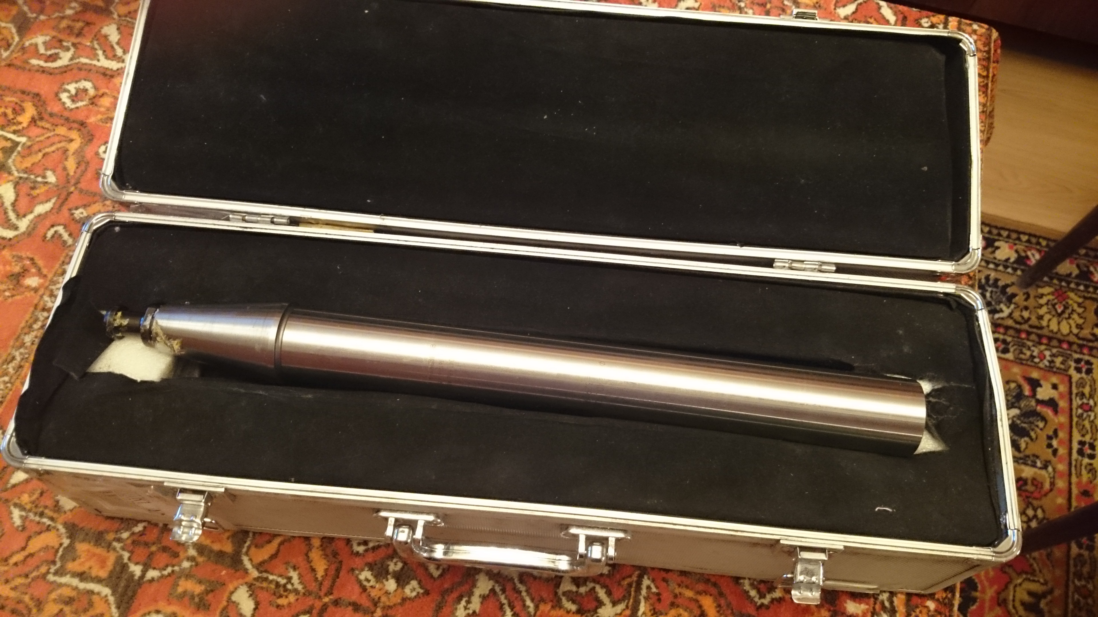

Добрый день!
Достался по случаю вот такой инструмент. Подскажите что это и куда можно пристроить).
seco-epb, epb 4041 586 40330 161196/8

Это "скалка".
Измерительная оправка для контроля геометрии станка.

Вставляется в шпиндель станка. По шлифованной поверхности обкатывается индикатором. Так проверяют геометрию станка, биение шпинделя. Стоит около 1000$, но за таку цену скорее всего не купят. Себе импортну скалку покупал за 50$.

Использовать по назначению если есть станок с этим конусом, или продать/обменять и купить что то более полезное.
