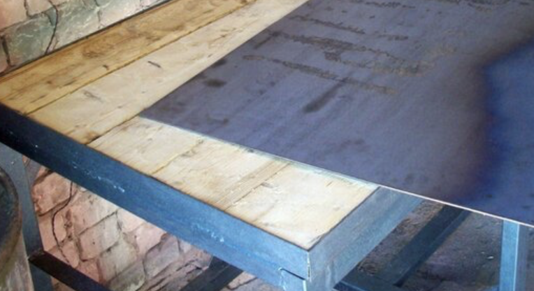

Теперь хочу поставить его на сварной металлический верстак. Размер стола 1,25м на 0,77м. Прошу совета - наверняка в чем-то накосячу.
1. Какой взять стальной профиль чтобы было "с запасиком"?
2. Столешницу думаю из листа стали толщиной 3мм. Надо ли делать столешницу деревянной и накрывать сталью или можно просто сталь и все? Чтобы не играло/не звенело/не резонировало.
дерево под сталью в столешнице (9428 просмотров) <a class='original' href='./download/file.php?id=166667&sid=310814008f28a1474e07eaccc5c0b6be&mode=view' target=_blank>Загрузить оригинал (528.17 КБ)</a>
3.Надо ли обращать какое-то особое внимание на то как узлы будут сварены, нужно ли делать какие-то ребра жесткости? Хочу отдать размеры сварщику и все остальное оставить на его усмотрение.

vershininv
Сообщения: 171
Зарегистрирован: 21 ноя 2017, 14:40
Репутация: 39
Настоящее имя: Василий
Re: Верстак для роутера
Сообщение vershininv »
Я сделал из квадратного профиля 80 мм. Варил сам, кривыми руками. Собственно, первый опыт сварки. Столешница фанерная 12 или 16мм. Сож распыляется и немного стекает на нее. Фанерка терпит. Вообще, по хорошему счету, надо ее обшивать листовым железом. Еще желательно продумать установку кабинетной защиты.

Так же озадачился вопросом тумбы. Пока остановился на варианте из квадрата 60x60 со стенкой 3мм. Какая необходимость в столешнице? Планирую точно по размеру станка и на 4 опоры прикрутить.

Себе делал из уголка что-то типа 50х50х4 на болтах сборный.
Потому как качество сварки не знаю как проверить, а 350кг не шутка. Да и разобрать удобная опция.
Столешница из фанеры толщиной 40мм, на 100мм шире станка.
