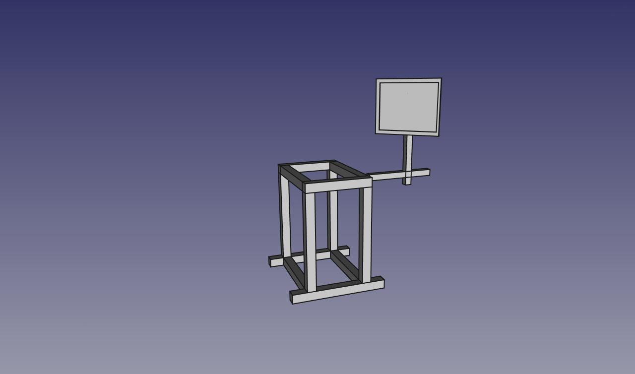

Хочется сварить тумбу, которая в перспективе образует такую конструкцию:
cabinet.jpg (7162 просмотра) <a class='original' href='./download/file.php?id=193960&mode=view' target=_blank>Загрузить оригинал (151.32 КБ)</a>
Ориентировочные размеры тумбы 600*700мм, высота 800мм, вес станочка планируется до 120 кг.
В доступности есть профтруба со стенкой 3мм - 40, 50 и 60мм. Опыта изготовления таких конструкций нет.
Какой размер трубы предпочесть?
