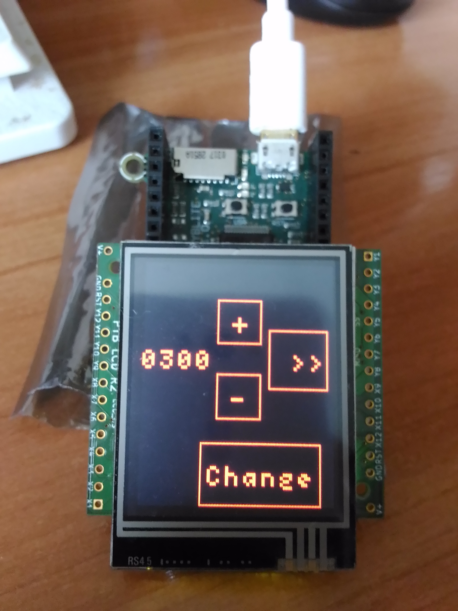

Выкладываю код студенческой работы для МК pypoard lite 1.0 со стандартным экраном который:
-выдаёт на драйвер ШД импульсы dir с частотой, установленной и отображаемой на сенсорном экране.
- при увеличении уставки скорости ШД частоту импульсов наращивает плавно.
Pyboardlite10 управление ШД1.jpg (3225 просмотров) <a class='original' href='./download/file.php?id=166597&mode=view' target=_blank>Загрузить оригинал (835.53 КБ)</a>
boot.py

для работы нужно только скопировать файлы через USB в pyboard и перезагрузить его.

Это - всего-лишь демонстрация того, что может быстро сделать студент со способностями ниже средних, то есть где-то на уровне обычного пользователя - не профессионального программиста. Барьер вхождения в программирование МК сегодня низок, как никогда!
На той же pyboard с экраном (но уже с оптической развязкой) мы сделали управление 4-мя сервошаговыми моторами, 5кнопок, релейные входы-выходы (датчики, сигнализация), связь с по Modbas (поверх RS-485) с ПК и блоком аналогового ввода. Короче, систему управления станком. Но то решение я выкладывать не буду :silent:
