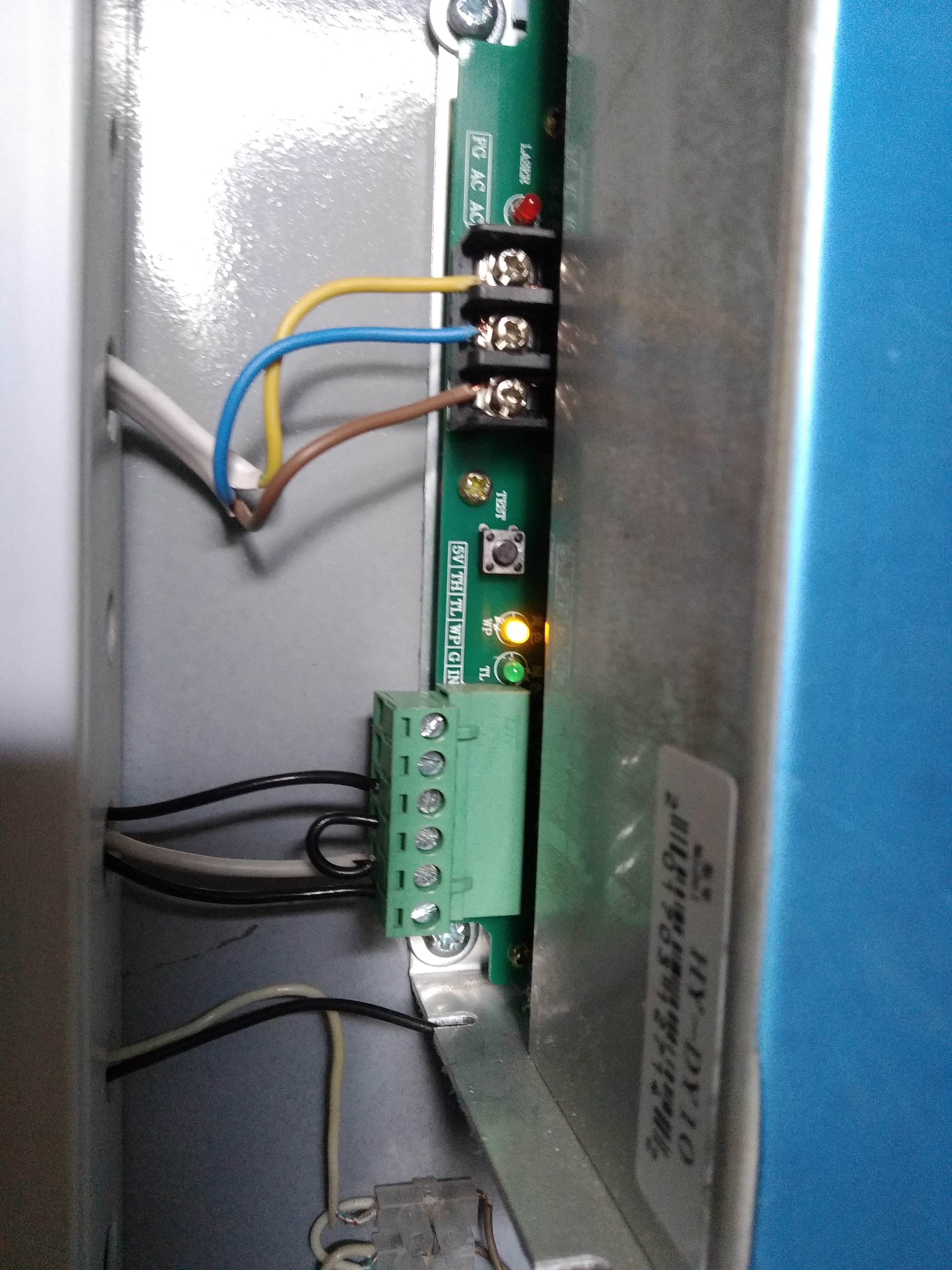

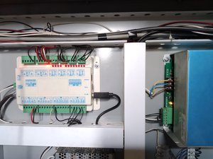

Доброго дня. Станок собирал сам. Только начал осваивать его, программы и тп.
Труба reci w2
Высоковольтный блок питания HY-DY10
Охлаждение есть чиллером.
Сегодня при включении станка перестала запускаться ось y. Прозвонив провода, нашел потерю контакта, устранил. Станок приехал в ноль. При запуске программы, лазерного луча нет. С кнопки панели управления тоже луча нет.
Проверил контакты на трубе, все нормально. Труба целая, наработка не более 5 часов. Только начали осваивать станок.
Начинаю грешить на вбп.
Блок питания заказывал из Китая. Внешне он вроде работает.

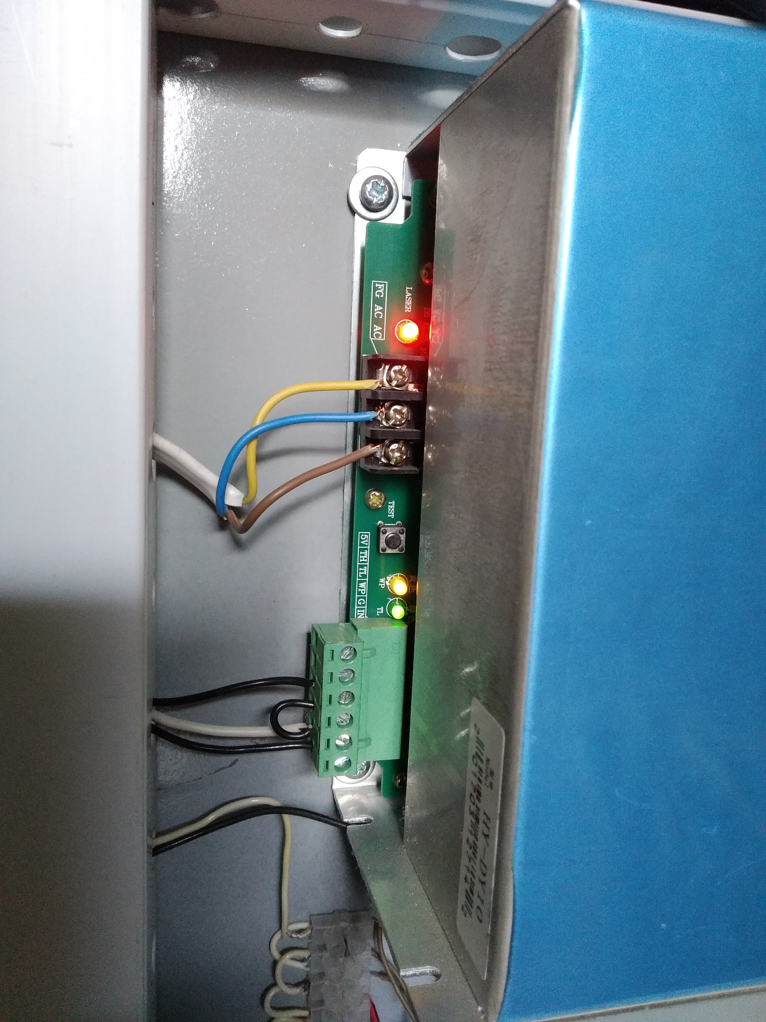

Горит лампочка wp (она должна гореть при ожидании?). При запуске программы ошибок никаких не выдает. Во время отработки программы горят лампочки wp,tl,и лампочка что лазер якобы работает. Даже озоном немного пахнет от впб,Но луча нет.
Нажимаю кнопку тест на впб, игнор.
Отключаю провода на впб идущие от контроллера, лампочка тухнет wp. При нажатии на кнопку тест, загораются все три лампочки, даже вроде шипит что-то внутри впб, но луча нет.
Можно ли проверить впб? Отремонтировать? Или это что то другое?
Фото прилагаю.

Вопрос снимаю. Снял трубу, осмотрел, нашел трещину. Приговор трубе. Трубка reci w2 от юсто , купленная за 26 тр в прошлом году, отработала часов пять от силы.((
