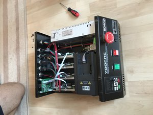

Добрй день. Проблема с пропуском шагов. Не знаю с какой стороны подойти. Новичек. По оси Y.
Проблема 1: иногда как-будто запинается и просто пищит. Пару сотен шагов пропустит и дальше работает. На холостом перемещении. После такой запинки надо останавливать и заново ставить ноль Y. Очень похоже на то что ось клинит, но я остановил в момент запинки, все выключил и покрутил рукой - все гладко было.
Проблема 2: На рабочем ходу мне кажется бывает запинается не на долго но шаги при этом не теряет. Мак3 может тормозить?..

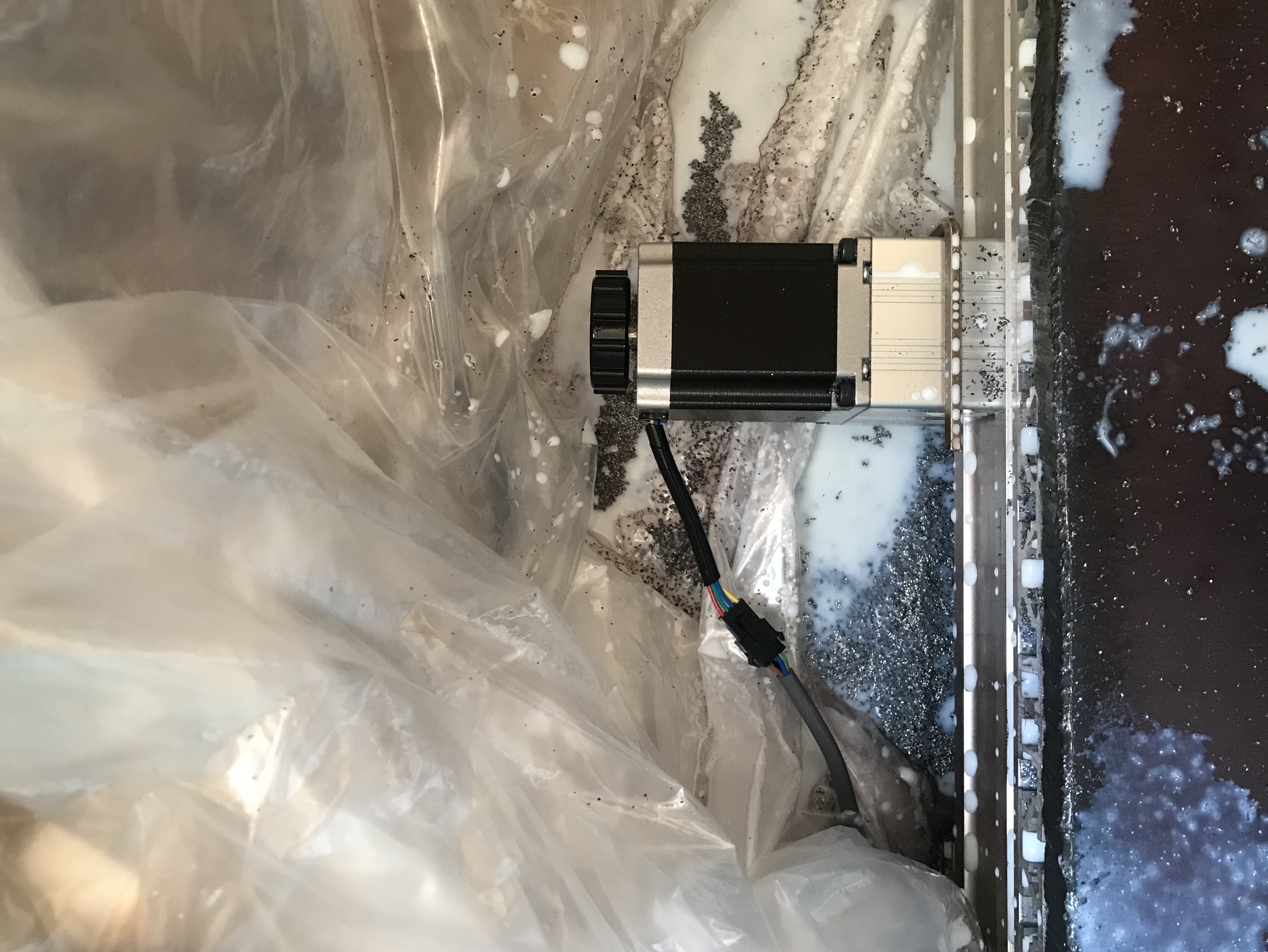

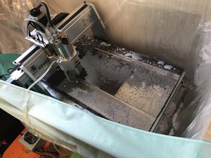

Я тут это.. пробую стол себе отторцевать стальной. Сделал "подачу СОЖ". Все мокрое. Контакты не купаются и двигатели тоже но покрыты крупными каплями СОЖ. Я думал что шаговику не страшно коль скоро контакты не замыкаются, а они похоже не замыкаются. А вот теперь сомневаюсь. Может из-за мокроты это все?
Только не смейтесь про устройство подачи сож - это первый опыт на коленке, буду исправлять.
Протер. капель на нем конечно намного больше было (3729 просмотров) <a class='original' href='./download/file.php?id=166454&mode=view' target=_blank>Загрузить оригинал (2.25 МБ)</a>
IMG_3199.jpg (3729 просмотров) <a class='original' href='./download/file.php?id=166455&mode=view' target=_blank>Загрузить оригинал (3.31 МБ)</a>

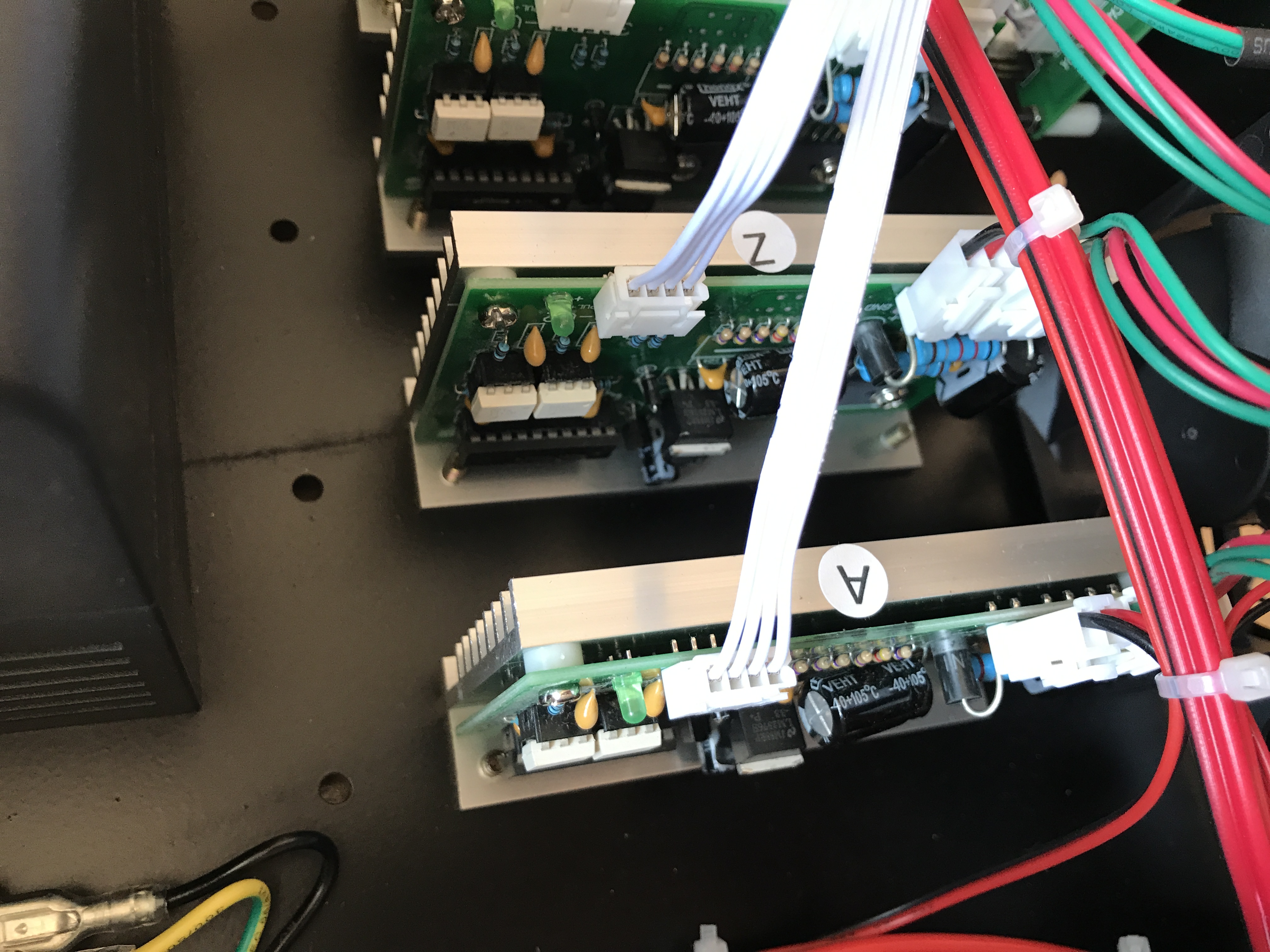

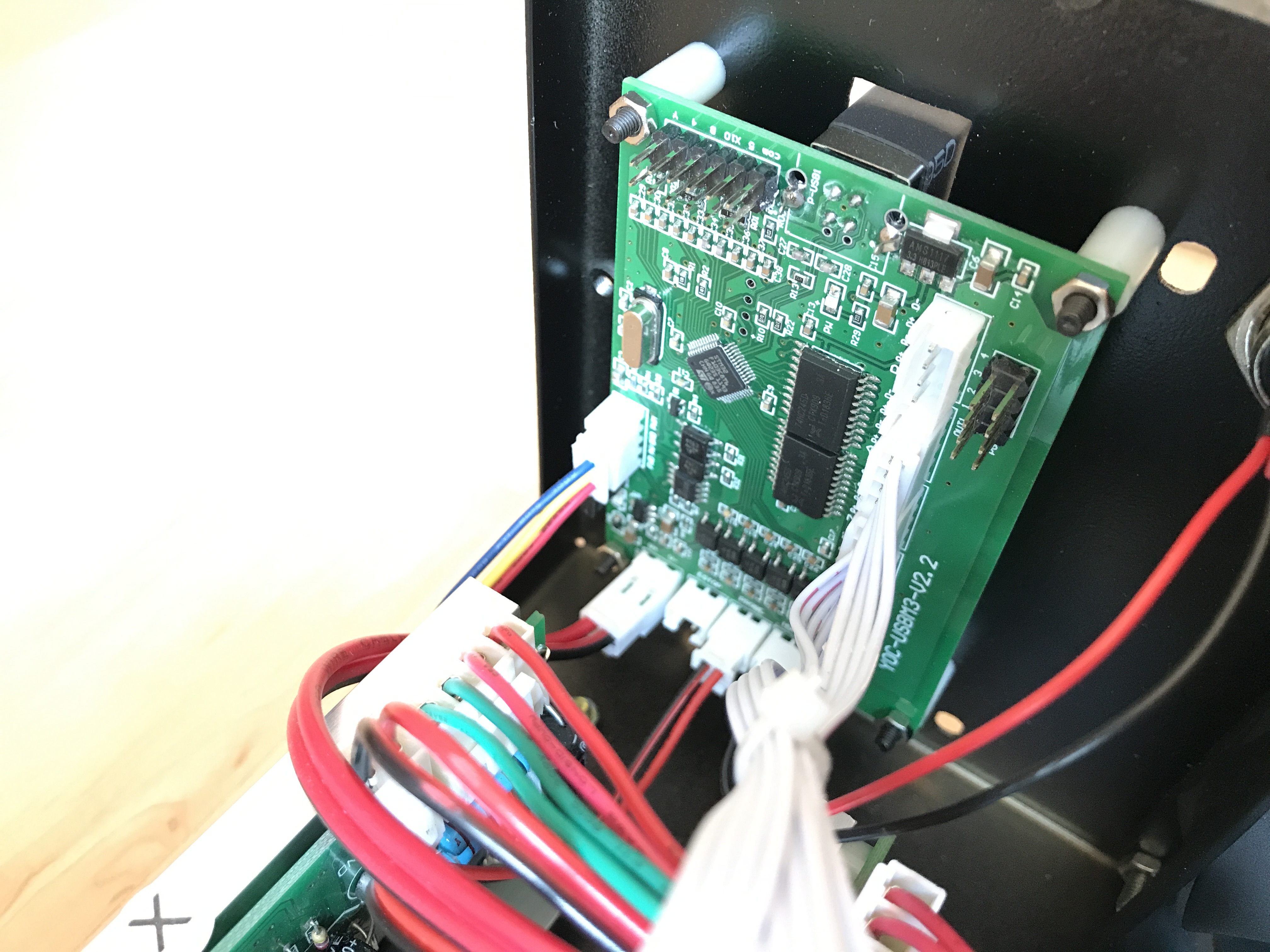

Электроника (3725 просмотров) <a class='original' href='./download/file.php?id=166456&mode=view' target=_blank>Загрузить оригинал (2.08 МБ)</a>
Электроника
IMG_3162.JPG (3725 просмотров) <a class='original' href='./download/file.php?id=166457&mode=view' target=_blank>Загрузить оригинал (1.88 МБ)</a>
IMG_3165.JPG (3725 просмотров) <a class='original' href='./download/file.php?id=166458&mode=view' target=_blank>Загрузить оригинал (2.25 МБ)</a>

Serafim писал(а): Я тут это.. пробую стол себе отторцевать стальной. Сделал "подачу СОЖ". Все мокрое. Контакты не купаются и двигатели тоже но покрыты крупными каплями СОЖ. Я думал что шаговику не страшно коль скоро контакты не замыкаются, а они похоже не замыкаются. А вот теперь сомневаюсь. Может из-за мокроты это все?
В шаговик по кабельному вводу может попасть внутрь СОЖ. Она электропроводна, вызовет электроэррозию пайки. Как растворятся провода так и перестанет работать. Если СОЖа много, лучше просиликонить

в usb-mach платах я не силен

Лучше всего осцилографом, стать на вывод Step и посмотреть, равномерно ли идут импульсы, нет ли резких провалов.
