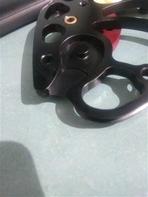

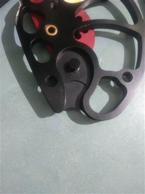

Здравствуйте, требуется выпуклая Т-фреза (фасонная).
Диаметр диска при этом должен быть до 8 мм
Радиус режущей кромки 1,5 мм
Толщина диска 3 мм
Хвостовик фрезы возмен любого диаметра (от 2 до 13 мм) под цанговый зажим ER20. Хвостовик фрезы может быть припаян, составлять одно целое с диском, либо быть съемным (если диски сменные).
Важно чтобы глубина паза (в самой глубокой точке), который возможно обработать фрезой была минимум 2,5 мм.
Подразумевается работа с алюминиевыми сплавами по типу Д16Т или 7075-Т6

БольшИй диаметр не подходит по 3 причинам:
- есть паз внутри детали, к которому "не подлезть" с диаметром диска больше 8 мм.
- Мой высокообротистый шпиндель может фрезеровать при скорости минимум 8 тысяч оборотов, лучше 10+, максимальная скорость 24 тысячи оборотов. А скорость подачи максимум 2 м/минуту, а лучше не более 1,5м/минуту.
- Желание делать все канавки по контуру и внутри детали одной фрезой.
Фото детали прилагаю. Для канавок(пазов) по контуру детали возможно подошла бы фреза и с более широким по диаметру диском (например 10 мм), но глубина должна паза должна быть 2,5 мм или больше (3-5 или больше мм)

А для канавок внутри детали с меньшей толщиной диска (2-2,5 мм) и соответственно радиусом зуба. Также внутри детали паз может быть меньшей глубины (2 мм минимум).
полукруглый паз вокруг шпенька внутри детали + видно и по контуру детали более глубокий паз (3509 просмотров) <a class='original' href='./download/file.php?id=166255&mode=view' target=_blank>Загрузить оригинал (22.4 КБ)</a>
