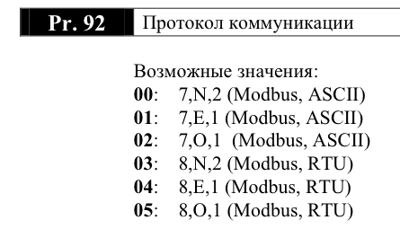

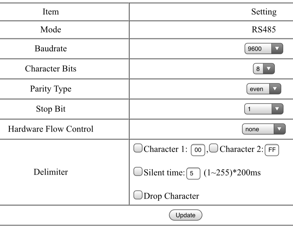

Купил на алишке такую штуку "DIEWU Ethernet RJ45 to RS485 TCP/RTU/UDP Converter"
https://ru.aliexpress.com/item/33010309522.html
Бегло проверил подключением к USB RS-485 свистку - в putty символы в обе стороны бегают. Не modbus, но уже обмен данными.
Подключаю к частотнику - и все, никакой связи установить не удается. На адаптере этом при запросах кратковременно вспыхивает лампочка общения по RS-485 и тишина. Ответа не приходит.
Как это поотлаживать, как понять, в чем дело?
Параметры связи в частотнике, ессно, смотрел и корректировал в 8E1
В панели настройки адаптера - тоже так прописал, правда там значение для flow control не сохраняется, все время сбрасывается в none.
Скрин настройки балалайки прилагаю
В частотнике Pr92=4

Andrey@KZN писал(а): Бегло проверил подключением к USB RS-485 свистку - в putty символы в обе стороны бегают. Не modbus, но уже обмен данными.
попробуйте модбас ascii через путти в ручную
Re: Частотник и Ethernet RS-485 контроллер
Там еще возможно временные требования не выдерживаются. Все же вся эта обертка имеет свои буферы...

Duhas писал(а):модбас ascii через путти в ручную
Потратил 10 минут, написал свою тестовую прогу чтобы контрольную сумму вручную не считать.
Работает, но, отображает ошибку коммуникации. Её можно заглушить в настройках, конечно, тем более, что скоростью шпинделя управлять уже получается, но ... хочется понимать, что же не так.
В общем я опять в ступоре, на что же ругается частотник понятным обозначением cE10 :(
Пойду гуглить...
Andrey@KZN
Сообщения: 422
Зарегистрирован: 22 авг 2016, 12:21
Репутация: 44
Сообщение Andrey@KZN »
Уф, разорбрался
Это не ошибка, это watchdog, который следит, что команды по RS-485 поступают постоянно. Если проходит таймаут (а я поставил 2 секунды), то считает, что это ошибка, типа управляющая электроника сдохла.
Короче через ASCII работает.
