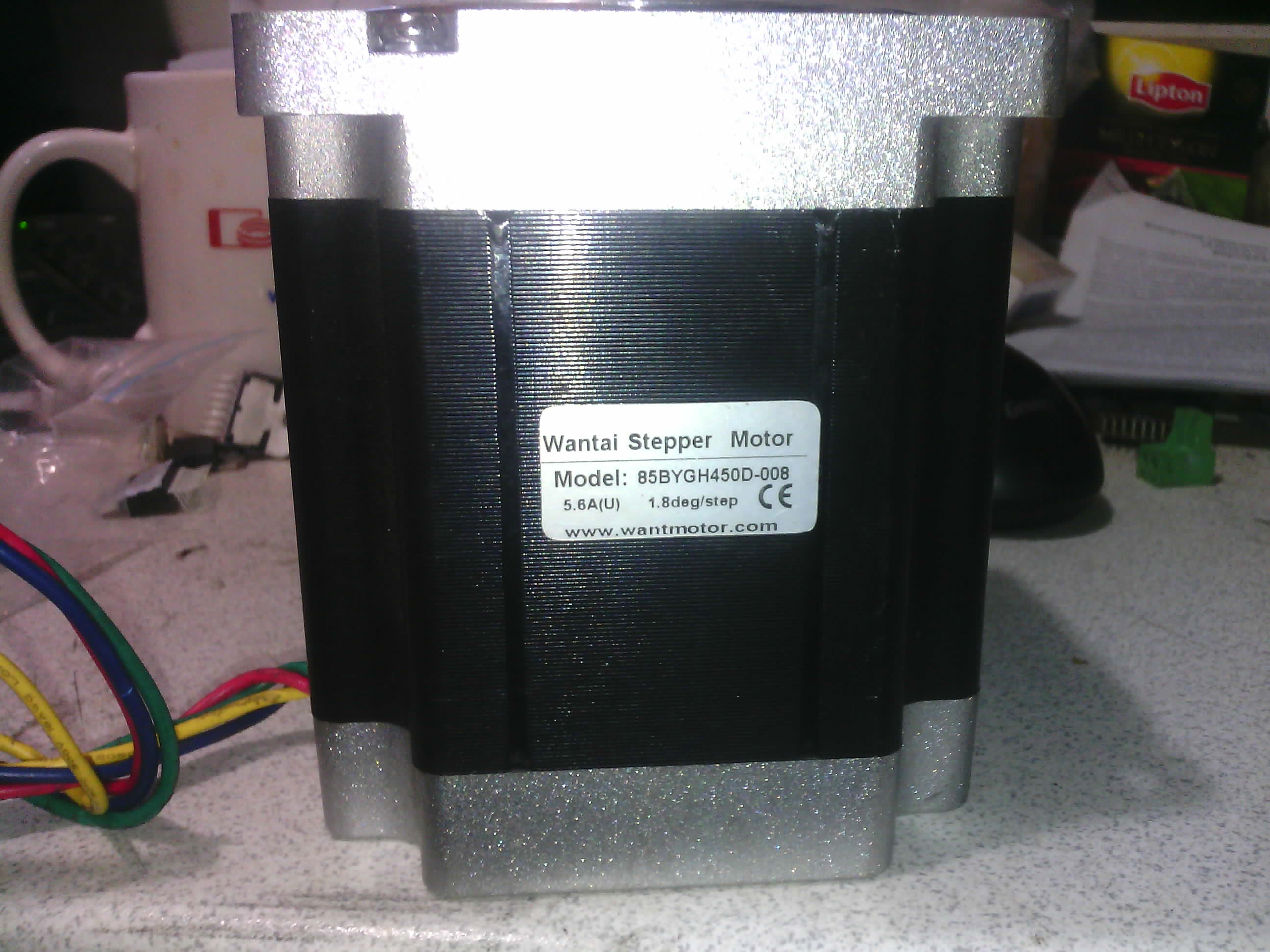

artem44ik писал(а):К сожалению уже взял, вот лежат у меня на столе!
а где фото??? не видим что лежит

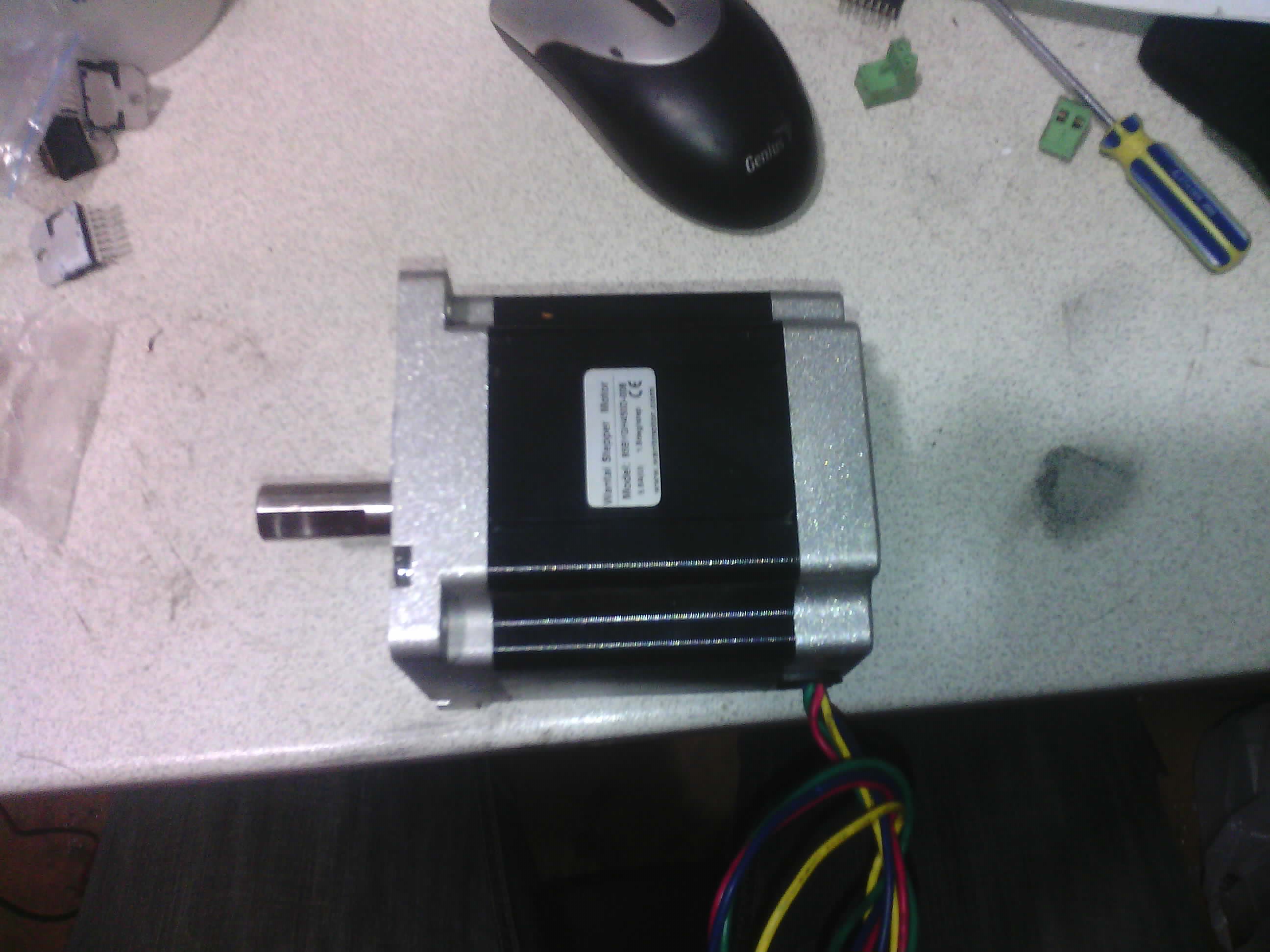

Вот они! С виду вроде даже очень не чего так!
