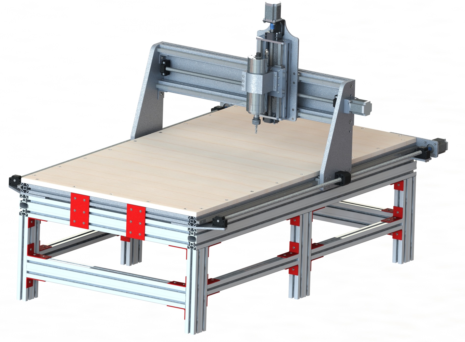

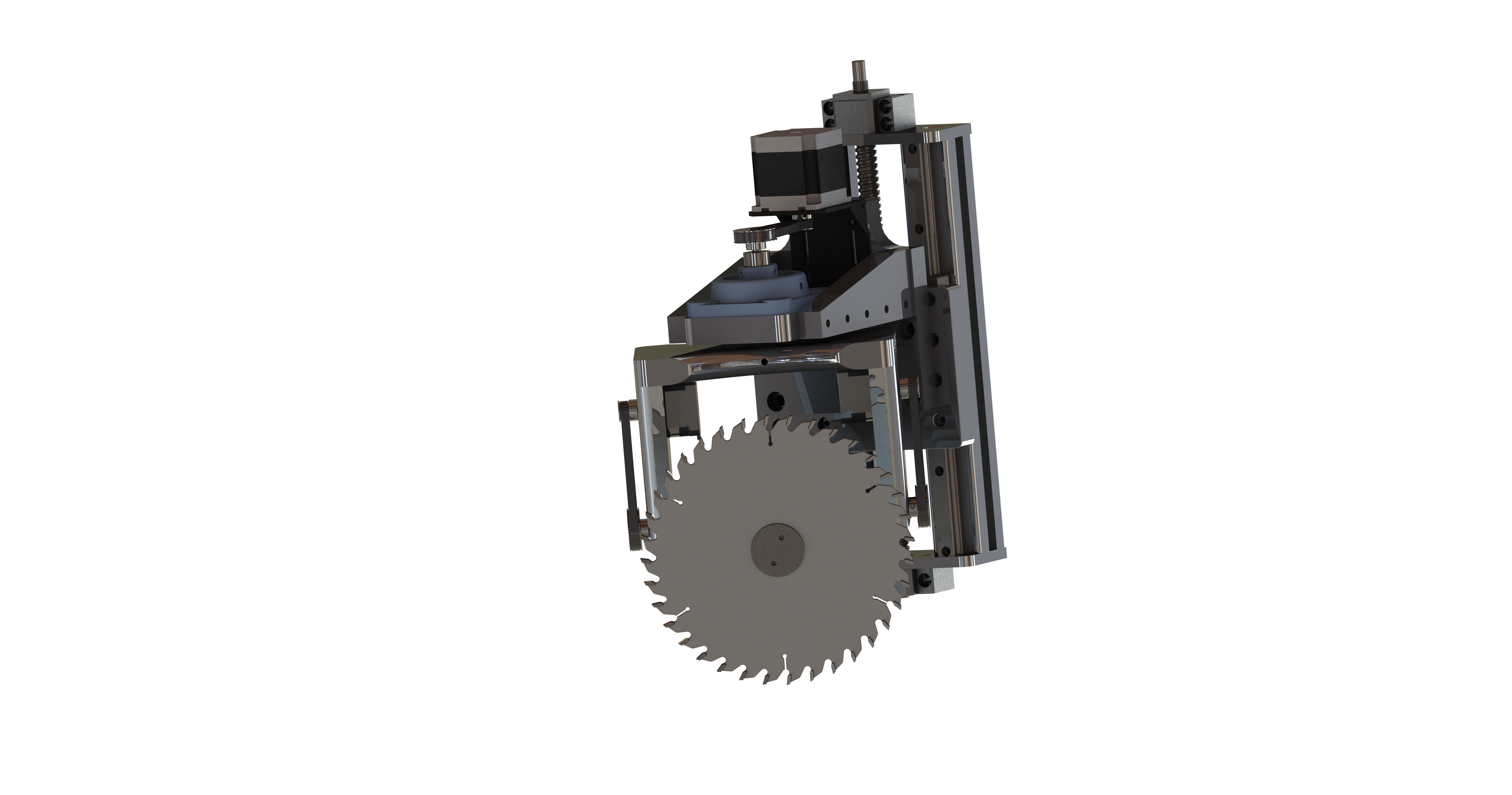

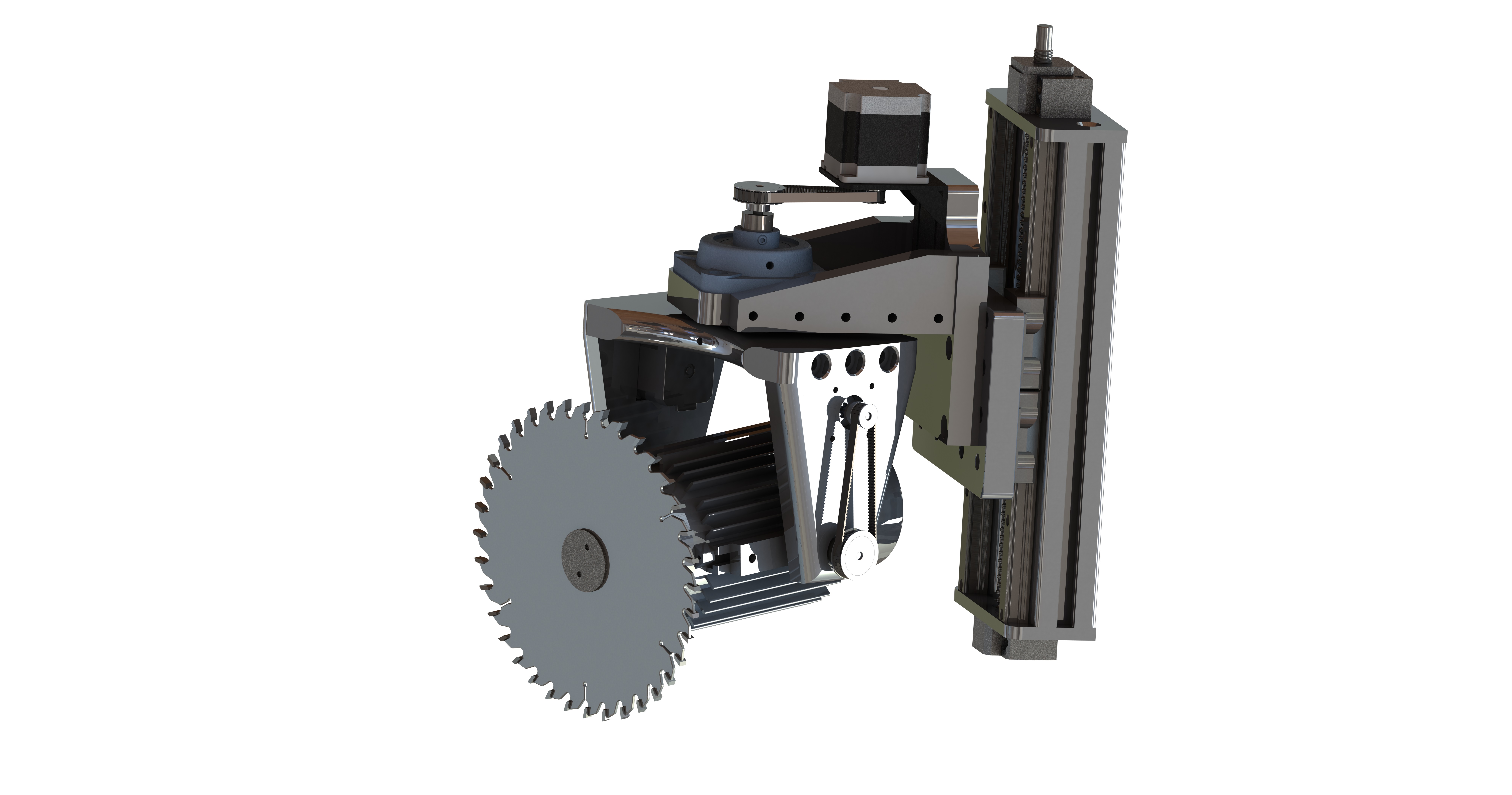

Всем доброго времени суток.
Появилась надобность в станке который сможет с хорошей скоростью резать фанеру под углом более чем 45°, при том, что одна деталь может иметь 4 разных наклона.
Подумал, а не поставить ли мне на свой портальник, 2 дополнительные оси, с мотором(0,45 Kw. 2700rpm) и циркулярным диском.
Спроектировал, но появилось много вопросов.
1.Чем это чудо управлять(мач3 сможет)?
2.Из за максимально компактности сборки пришлось на одну из осей поставить два нема 17, 34 мм, но смогут ли они удержать мотор под нужным градусом, учитывая, что при вращении давление будет не статичным(гироскоп)?
3.Какой лучше сделать привод,на ремне, на шестерёнках или ещё какой то?

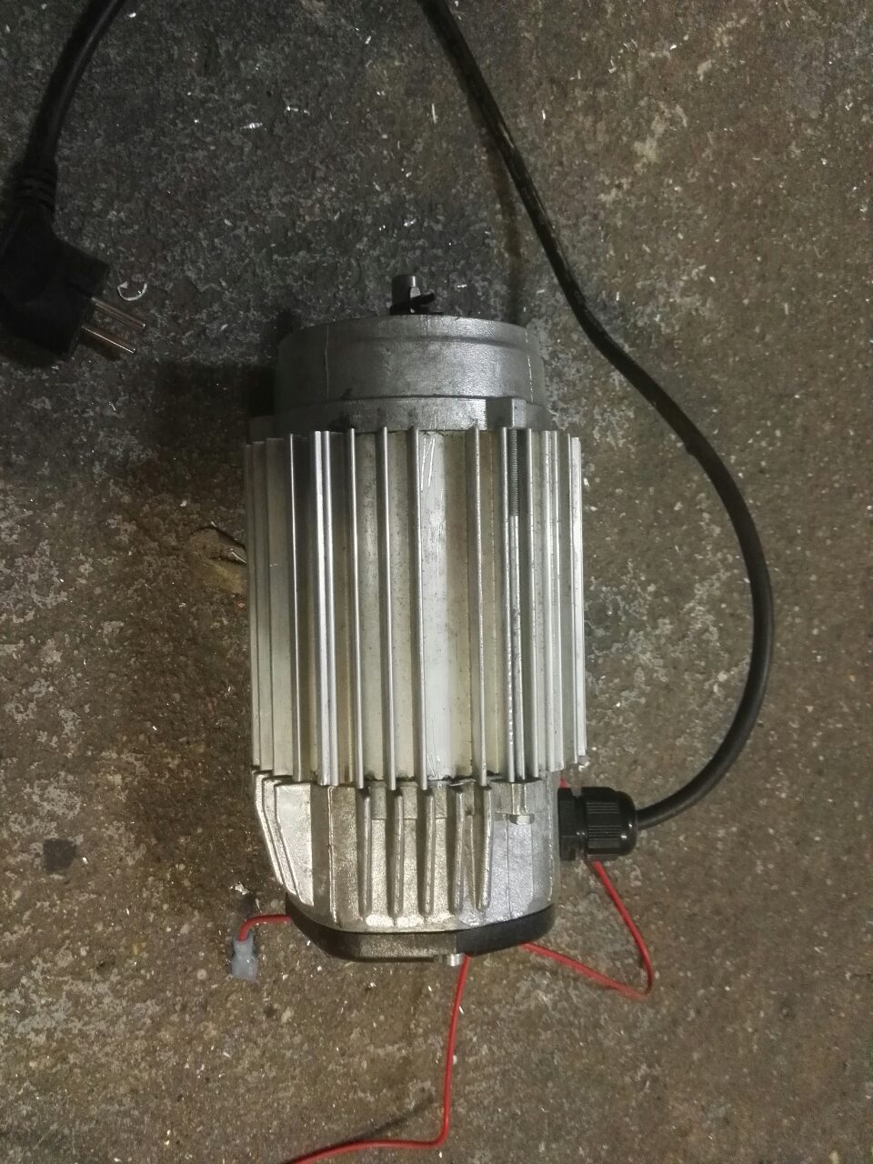

Bioraptor писал(а):А что не так с этими показателями?
ну хотя бы то, что на циркулярке с диском 190 мм движок 2.2 кВт стоит, с таким же прямым приводом.
Вряд ли производитель пятикратный запас мощности заложил))

И эта циркулярка способна резать лист толщиной 60мм,за один проход,правда?
Re: Чпу циркулярка,5 осей.
450Вт это электролобзик. Но там пилка тоньше, нежели циркулярный диск. Мало, придется еле ползти. А учитывая еще склонность асинхронника к опрокидыванию при перегрузе... Лучше болгарку тогда уж поставить...

N1X писал(а):450Вт это электролобзик. Но там пилка тоньше, нежели циркулярный диск. Мало, придется еле ползти. А учитывая еще склонность асинхронника к опрокидыванию при перегрузе... Лучше болгарку тогда уж поставить...
Ну как сказать, этот мотор у меня был на циркулярке правда обороты я завышал до 4000,частотником.
резал он 12мм фанеру без запинаний и тормозов.
Ну если решение проверено, тогда гуд все. А как шустро резал, кстати?

N1X писал(а):Ну если решение проверено, тогда гуд все. А как шустро резал, кстати?
Скорость подачи руками как на обычной пиле

Ну если хотите конструктивно:
Сначала выберите диск нормальный для чистого раскроя, это будет явно диск для форматника, и не самый тонкий, что-то типо 2.6-3.2мм. Меньше будет играть, и чистого реза не будет. Далее смотрите какая у него частота вращения номинальная/максимальная. Мотор, для уверенного реза, там нужен 2.2 или больше. Про нема 17 забудьте, он не сможет такие веса удерживать, даже с редукцией.
Второй вариант - ставить маленький подрезной диск на высокооборотистый шпиндель
Bioraptor писал(а):Коструктивно не нельзя?
Или воспитание не позволяет вам с ваших высот,на нормальном языке объяснять?
Конструктивно: моторы подбирают по моменту, а не то что там куда лезет. Никто же в жугуль двигатель от бензопилы не ставит, потому что он туда лучше лезет :)
При заклинивании пилы, нафик все эти сопли вырвет и скрутит в бараний рог.

По софту- мач3 с натяжкой может рулить. Но тут больше проблем не с ним, а написанием постпроцессора под это дело для того КАМа, который сможет этим управлять
