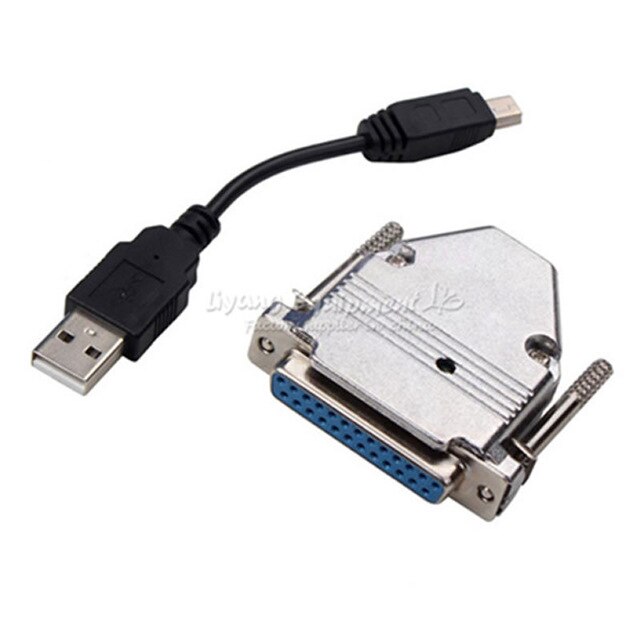

Добрый день. Кто нибудь использует данный переходник?

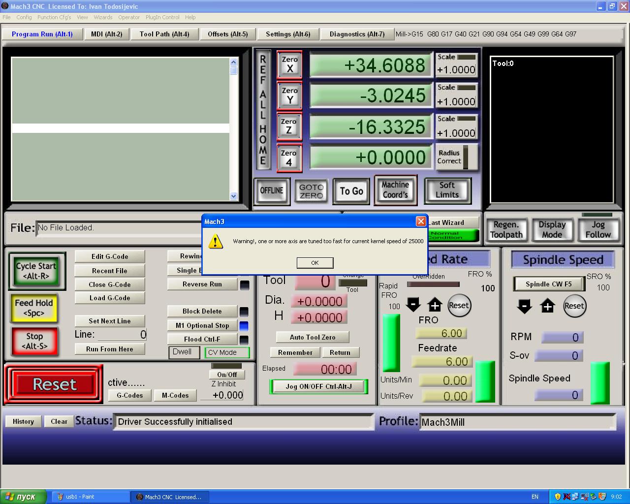

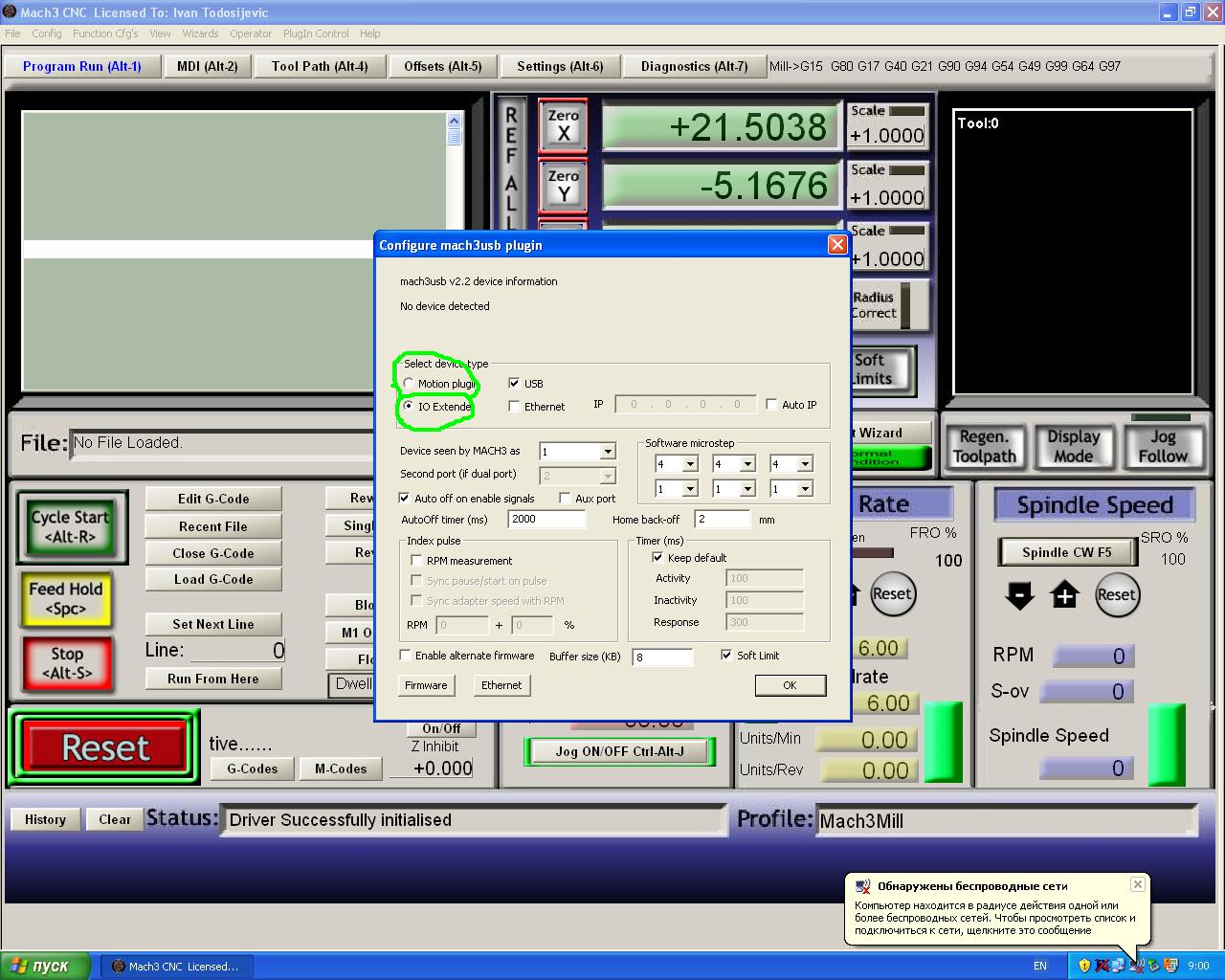

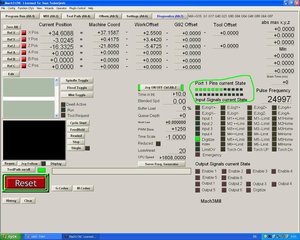

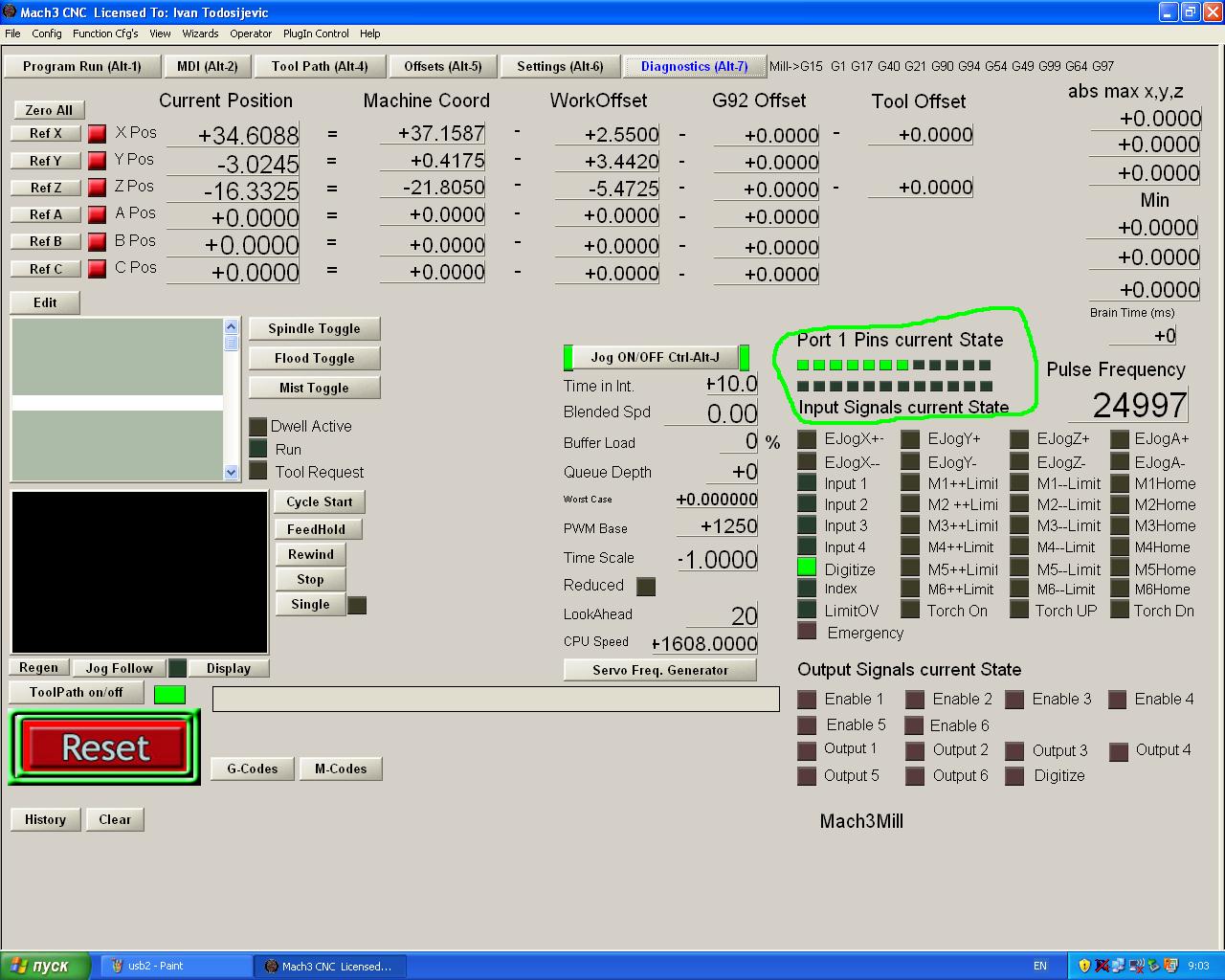

Написано что для сигналов со станка до компьютера использует 10-15 пины, а по факту я перепробовал все в попытке настроить естоп или z probe. У него вроде бы есть 2 режима, в режиме motion controller он управляет моторами. а
в расширителе нет. И в обоих случаях в диагностике ничего не приходит при замыкании z probe. А так же никогда не работала e stop кнопка. В режиме расширителя ругается на высокую частоту. Я поднимал частоту в мач, перепробовал все частоты, но это ничего не даёт.

Попробуй переставить мач на другую версию. Оставь в демо режиме только, не втыкай лиц Ивана Тождевича. Кинь инструкцию какую или что там есть у тебя ...

Через LPT подключил и почти всё заработало. Единственное z probe странно себя ведёт, после отработки скрипта при постановке на ноль, все равно уходит ниже материала. уже 3й скрипт проверил. Возможно шаги не правильно выставлены.
