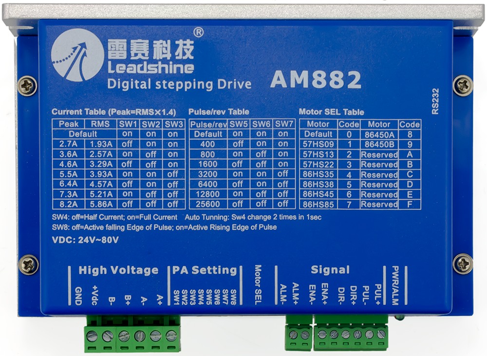

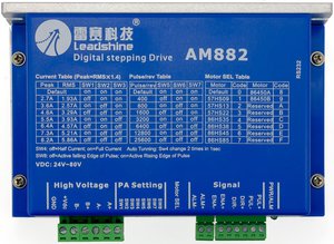

Доброго дня! Требуется совет от Гуру. Есть станок с драйверами на базе TB6600. Немного разбогатев появилось желание заменить драйвера на что-то посерьезнее, например AM882. Но таблица по току и таблица моделей на драйвере (та таблица что на крышке) поставили в тупик. Двигатель рассчитан на ток 4,2А, по таблице драйвера - ближайший с пиком ток - 4,6А. Чревато? Спускаться на один шаг, но это чуть ли не половина мощности падение. И по таблице моделей двигателей ближайшая модель 57HS22 рассчитана на ток 2,2А, в то время как на моем двигателе 4,2А. И такая ситуация даже с моделью помладше, я без понятия как выставить настройки этого драйвера под мои двигатели? (Использую три двигателя ST57-100 и один ST57-76) На имеющихся драйверах таких разбросов не было, для 76-ого двигателя помню на 1А спустился или около того, но для оси Z в моем случае это несущественно. Какие настройки Вы бы выставили на драйверах под эти двигателя? Фото таблицы драйвера приведу ниже, а характеристики двигателей здесь:
------ST57-76-------
Тип двигателя 2х-фазный ШД
Фланец 57 мм (NEMA 23)
Крутящий момент, max. 1.8 Нм
Шаг 1.8° (200 шагов/об)
Ток, I 3.0 А
Сопротивление обмоток 1.0 Ом
Индуктивность 3.8 мГн
Рабочая температура двигателя 0..85°С
------ST57-100-------
Крутящий момент, max. 2.6 Нм
Ток, I 4.2 А
Сопротивление обмоток 0.8 Ом

Если пиковый ток будет чуть выше, ничего страшного. Это ж, всё-таки, пиковый ток, а не средний. Моторы будут просто чуть больше греться.
Сообщения: 11731
Re: AM882 (LEADSHINE) VS ST57-100 (Noname)
1. Предполагается, что ток будет выбран по колонке RMS.
2. Через утилиту настройки можно задать любой ток.
3. Зависимость мощности от тока - квадратичная, а не линейная.

Ток на ШД указывают максимальный для одной обмотки. Когда в обмотке А ток 4.2А, в обмотке В будет 0А. Когда в обмотке А будет 2.98А (4.2/1.41), в обмотке В тоже 2.98А .
Ставь по колонке iPeak 4.6A. Гоняй туда сюда привода на скорости ~1000-1500м/мин. Если за полчаса сильно разогреются, уменьшай ток на ступеньку

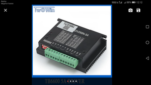

Была и есть мысль поставить по колонке RMS 3.93А, очень смущает пиковый. И вообще непонятно с таблицей моделей. Кто может нормально доходчиво обьяснить, основываясь на имеющемся в моем распоряжении оборудовании?
На тех что сейчас стоят не указан пиковый ток, только общая таблица, где как раз есть искомое в 4.2А, а на ось Z поставил ближайшее в сторону уменьшения, т.е. по таблице доступно было 3А, а двигатель на 3.6А, соответственно выставил 3А. Но здесь что-то вообще непонятно.

Когда проверял заявленные характеристики моторов, момент удержания при заданном токе Imax в одной обмотке и в обоих обмотках по 0.707Imax. Результаты были более менее похожи на правду

За другие двигатели не скажу, но Fulling Motor на своих двигателях указывает именно максимальный ток обмотки, а не RMS.

Прошу извинить, если так. Но о чем говорит этот параметр у шагового мотора? Ток который способны выдержать обмотки? Но это не так...
