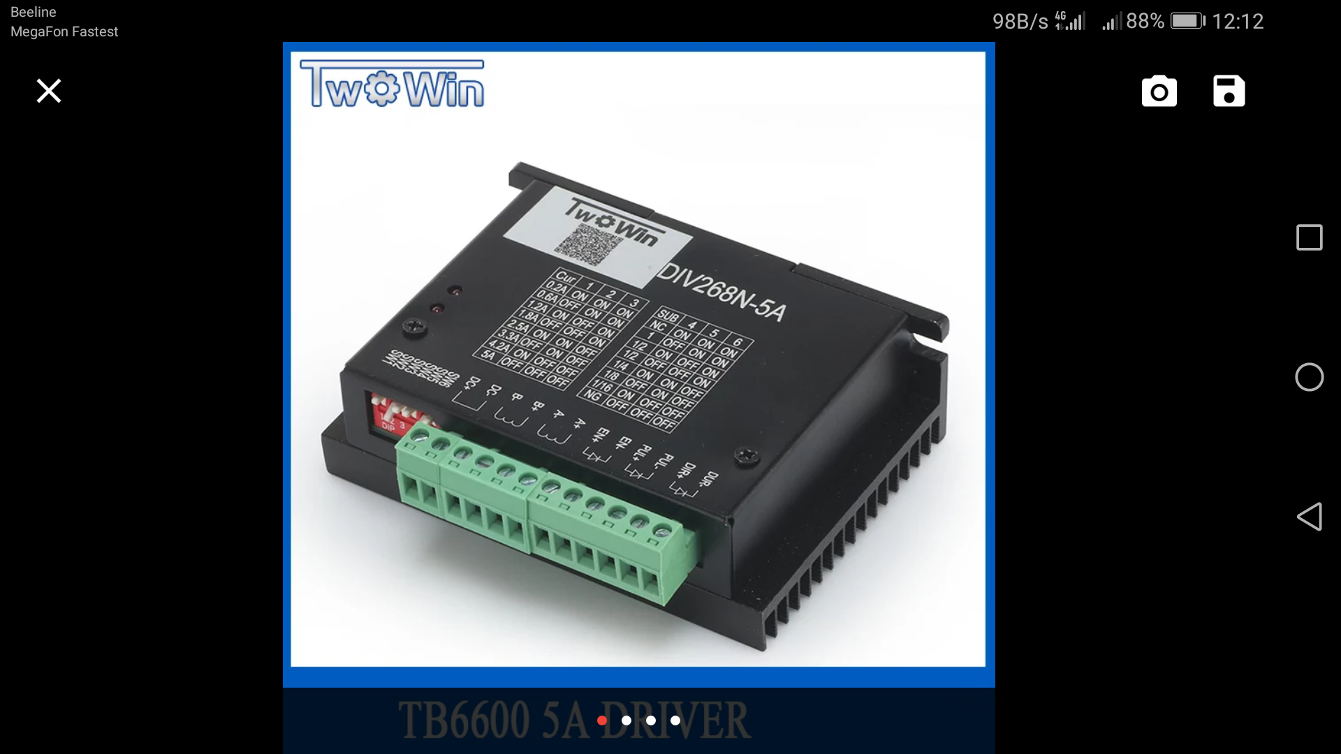

Была и есть мысль поставить по колонке RMS 3.93А, очень смущает пиковый. И вообще непонятно с таблицей моделей. Кто может нормально доходчиво обьяснить, основываясь на имеющемся в моем распоряжении оборудовании?
На тех что сейчас стоят не указан пиковый ток, только общая таблица, где как раз есть искомое в 4.2А, а на ось Z поставил ближайшее в сторону уменьшения, т.е. по таблице доступно было 3А, а двигатель на 3.6А, соответственно выставил 3А. Но здесь что-то вообще непонятно.

Драйвер Leadshine am882 не стоит своих денег так как глючит на частотах более 80 кГц.
Чтобы узнать подробности поищи на форуме мои посты о этом драйвере http://www.cnc-club.ru/forum/search.php ... 1%81%D0%BA
