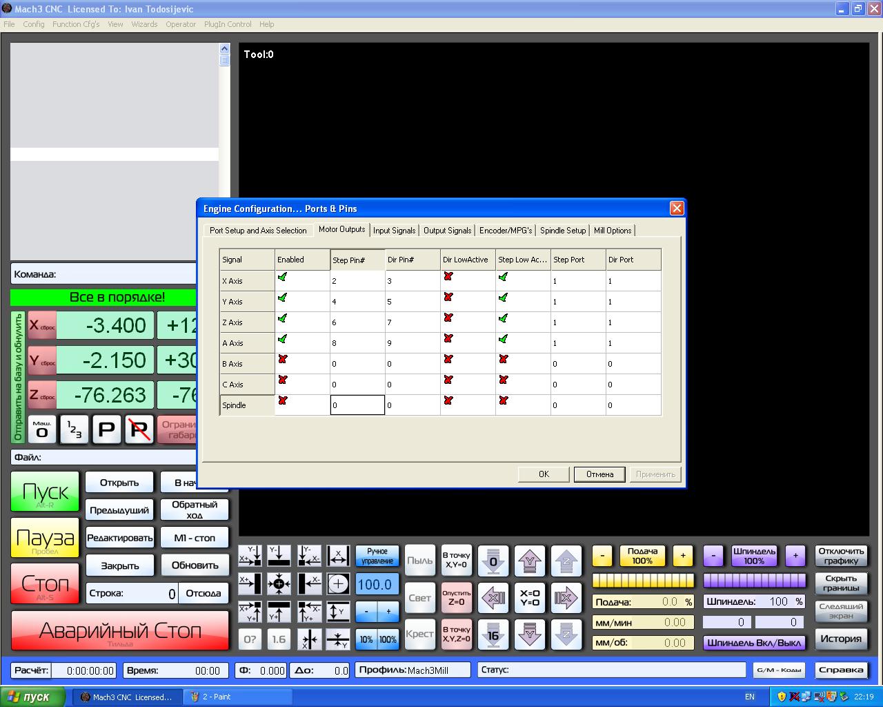

3040Z-4D Токарно-фрезерный подключен через USB CNC LPT адаптер.
Рабочее поле:
615*485
Обрабатываемые материалы:
Дерево, Пластик, Алюминий, Адамантий
Чертежи, фото, видео станка:
Вопросы:

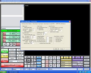

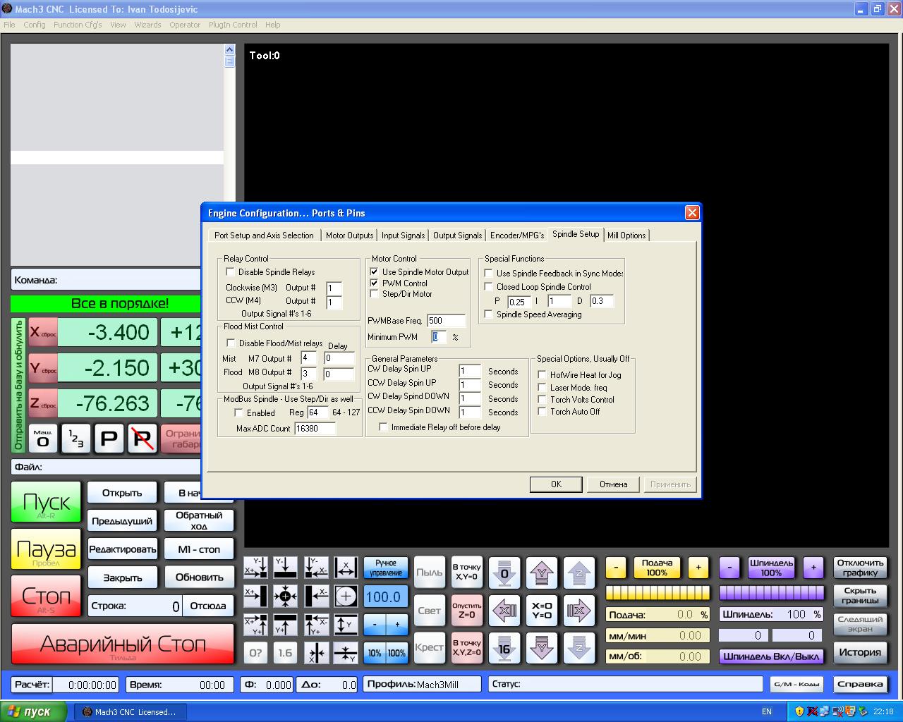

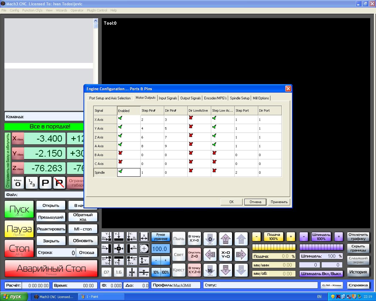

Шпиндель не управляется из MACH3 , в ручном режиме и при запуске g-кода.
Всё что было в мануале от продавца - я сделал, гуглил усиленно, но так и не смог управлять шпинделем. Он может работать только с кнопки на блоке управления и регулируются обороты от ручки на блоке управления.
Что пробовал:
Подскажите пожалуйста, где , что можно посмотреть и что еще сделать?
Спасибо за внимание.

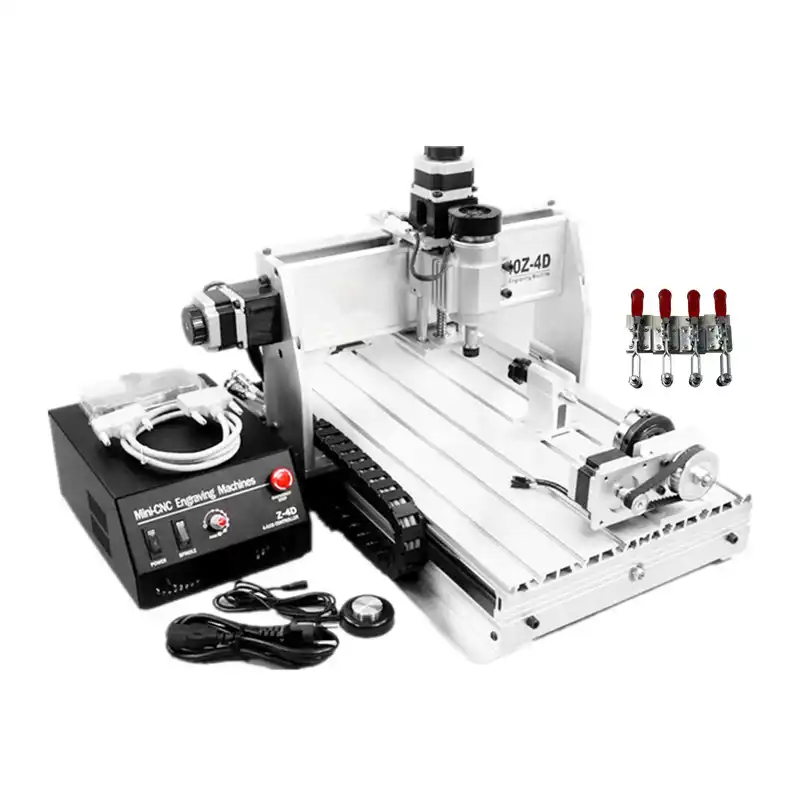

На фотографиях гугла в лучшем качестве, видно что на корпусе есть отдельная кнопка "Spindle" (шпиндель) и справа регулятор оборотов. Не предусмотрено конструкцией программное управление.. Самый простой вариант.

судя по мурзилке шпиндель может из УП включаться-выключаться , надо только выход №1 настроить на 1 пин и 1 порт............ обороты регулируются крутилкой на блоке управления
