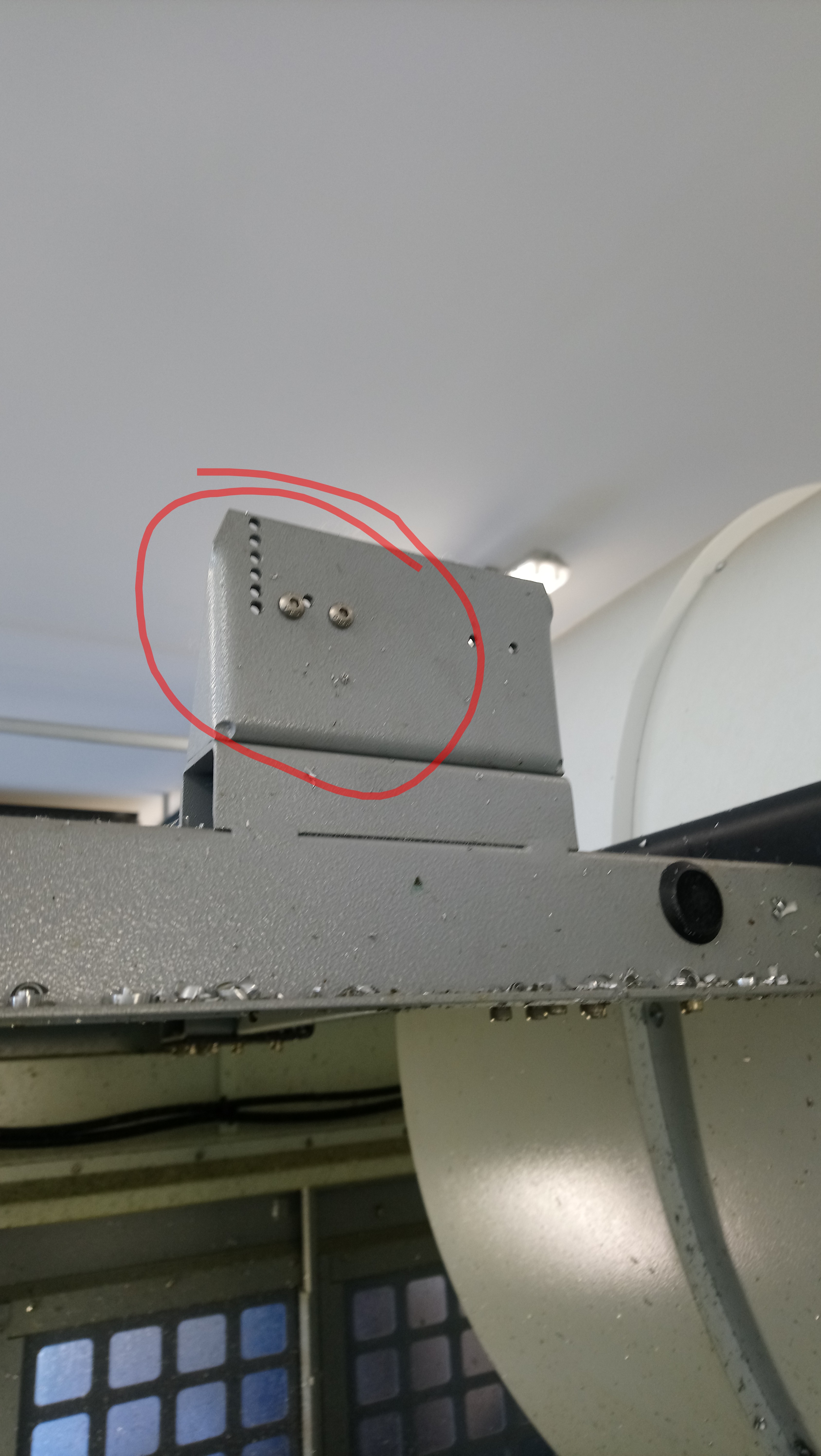

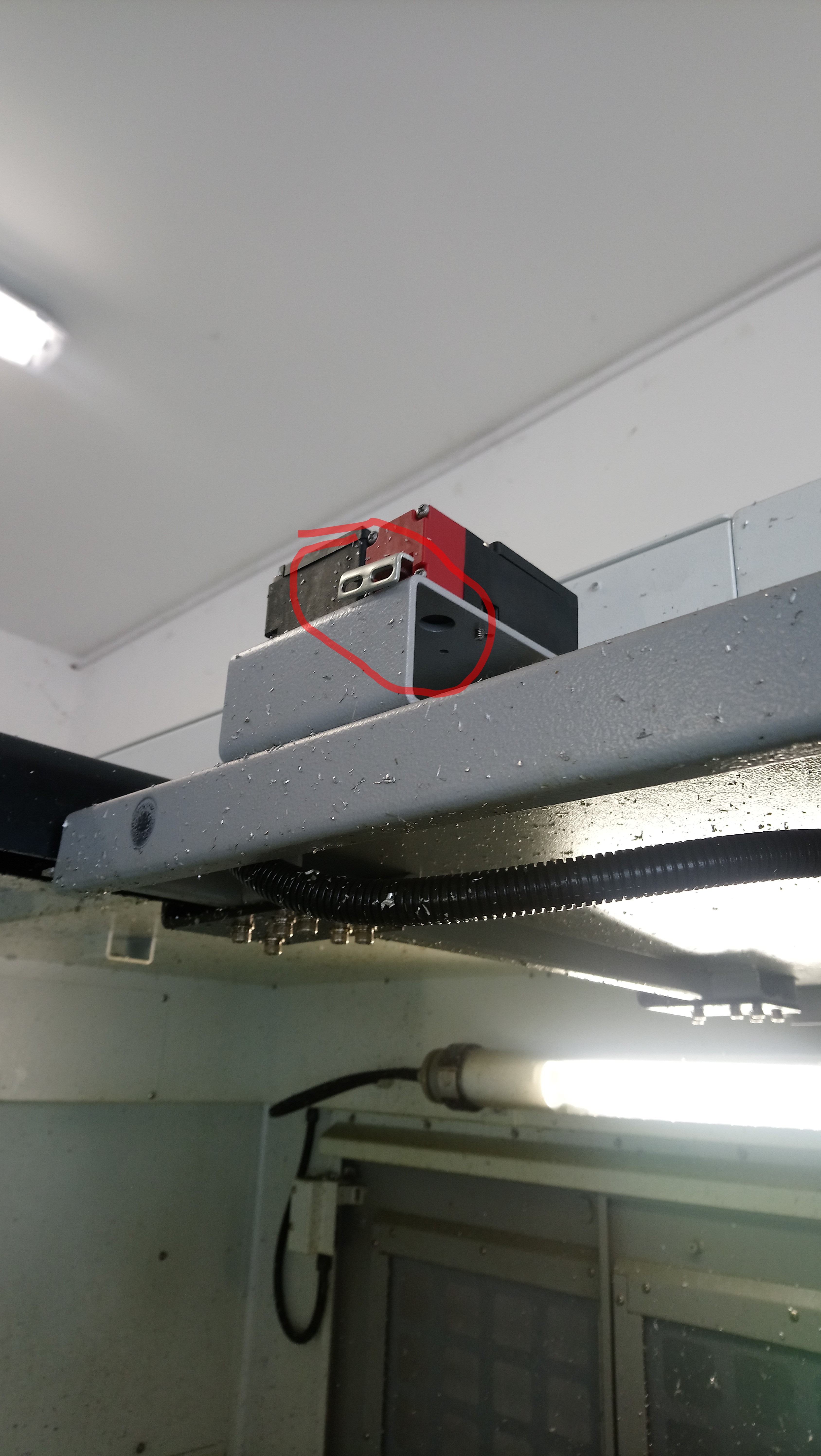

Добрый день.
Есть фрезерный станок с управлением Sinumerik 808D, что нужно установить в настройках, чтобы двигаться вручную по осям при открытых дверках станка?
По стандарту не дает движение при открытых дверках.

Бекап не делали :roll:
_20190619_092345.JPG (6086 просмотров) <a class='original' href='./download/file.php?id=164824&mode=view' target=_blank>Загрузить оригинал (2.51 МБ)</a>
_20190619_092300.JPG (6086 просмотров) <a class='original' href='./download/file.php?id=164825&mode=view' target=_blank>Загрузить оригинал (2.3 МБ)</a>
