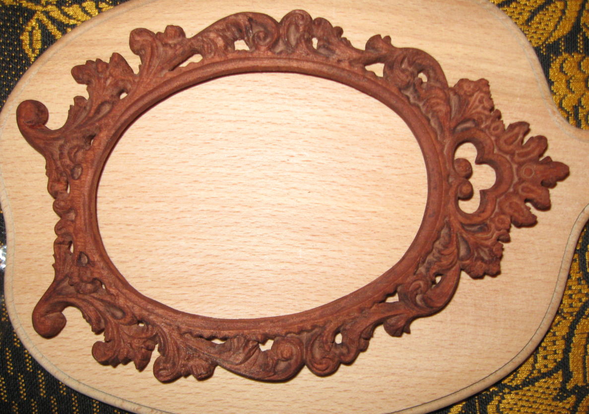

покрыл морилкой, рама сделана из такой же доски как та на которой лежит (10918 просмотров) <a class='original' href='./download/file.php?id=20461&mode=view' target=_blank>Загрузить оригинал (1.56 МБ)</a>

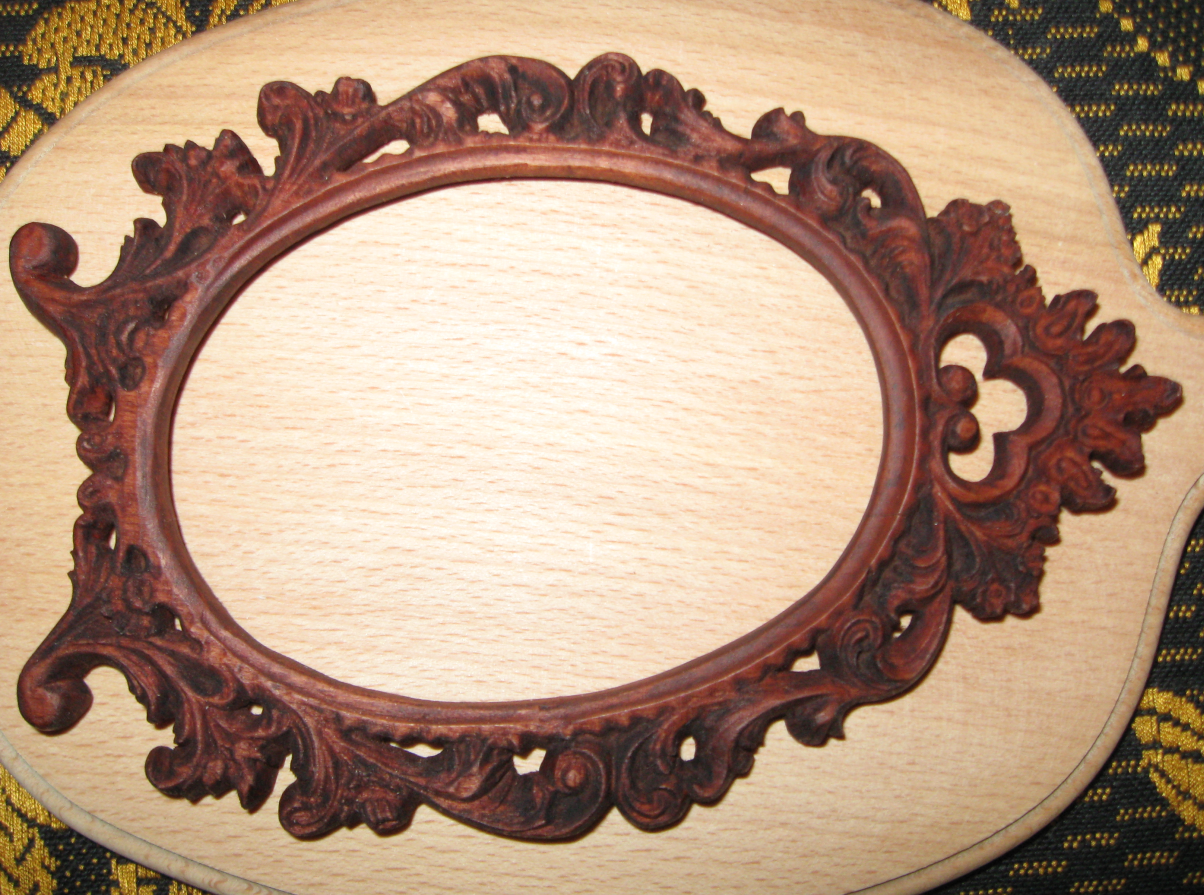

Неудачно запшикал с балончика впадинки, еще без воска (10918 просмотров) <a class='original' href='./download/file.php?id=20462&mode=view' target=_blank>Загрузить оригинал (1.66 МБ)</a>

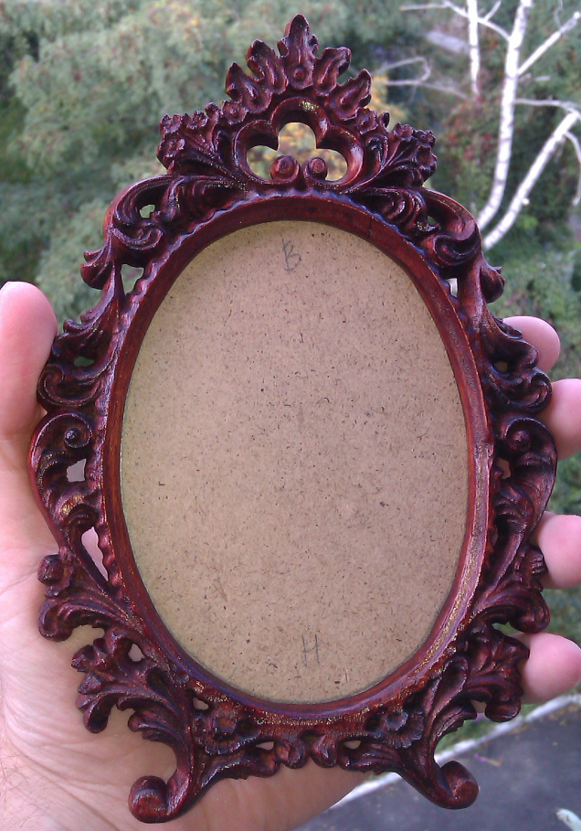

конечный вариант с воском и шеллачным лаком (10918 просмотров) <a class='original' href='./download/file.php?id=20463&mode=view' target=_blank>Загрузить оригинал (1003.93 КБ)</a>
к сожалению 3я фотка - делалась на другой фотоаппарат при дневном освещении, поэтому нет полной чистоты эксперимента чтобы сравнить.
К тому же 3я фотка уже и с воском и с лаком - нельзя увидеть что жает лак, кроме глянцевой поверхности...
А кто как наносит морилки? У меня с первого раза(1е фото) - не получилось равномерно нанести: в углубления - тупо не попало. Пытаясь это исправить, взял балончик и... не сильно удачно запшикал...
Как наносить морилку так чтобы был равномерный цвет по всей поверхности? Полностью погружать в раствор с морилкой - чур не предлагать. :attention:
