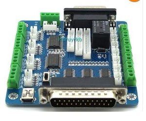

Напрямую подключать DRO к КФЛОПу как то не хочется, если где то коротну чтоб все не спалить. Потому думаю подключить через буферные микросхемы 74HC244 И уже есть готовая плата с этими микрухами и удобным подключением под отвертку :hehehe:
Плата ЛПТ.JPG (24535 просмотров) <a class='original' href='./download/file.php?id=9577&mode=view' target=_blank>Загрузить оригинал (26.75 КБ)</a>
Кто что скажет :eat:

Линейки к буферной плате, а с нее уже распараллелить на К-Флоп и ДРО, прямо в разъеме. У меня так сигналы с энкодеров подаются на К-Флоп и Япсс.
Хотя наверное так не совсем правильно. Будет гальваническая связь ДРО и К-Флопа. Нужны спец микрухи какие то.

Impartial
Через ISO7220 подключи если очень хочется.
http://www.ti.com/lit/ds/symlink/iso7221a.pdf
Re: Подключение KFLOP + DRO + scale( линейки) + Mach3
Добавлено: 20 ноя 2012, 21:46
чем 74НС244 хуже?
Добавлено: 20 ноя 2012, 21:48
Impartial
Тем, что без гальванической развязки.

Impartial писал(а):Тем, что без гальванической развязки.
74НС244 от чего помогает?

aftaev писал(а):74НС244 от чего помогает?
В данном случае ни отчего.

Impartial писал(а):Через ISO7220 подключи если очень хочется.
а схемки есть что нибудь подобное на транзисторах? Иль на оптопарах делать?

Добавлено: 20 ноя 2012, 22:18
Impartial
aftaev писал(а):а схемки есть что нибудь подобное на транзисторах? Иль на оптопарах делать?
Оптопары на такие скорости будут стоить раз в десять дороже, да и проблем с ними по подключению больше.
