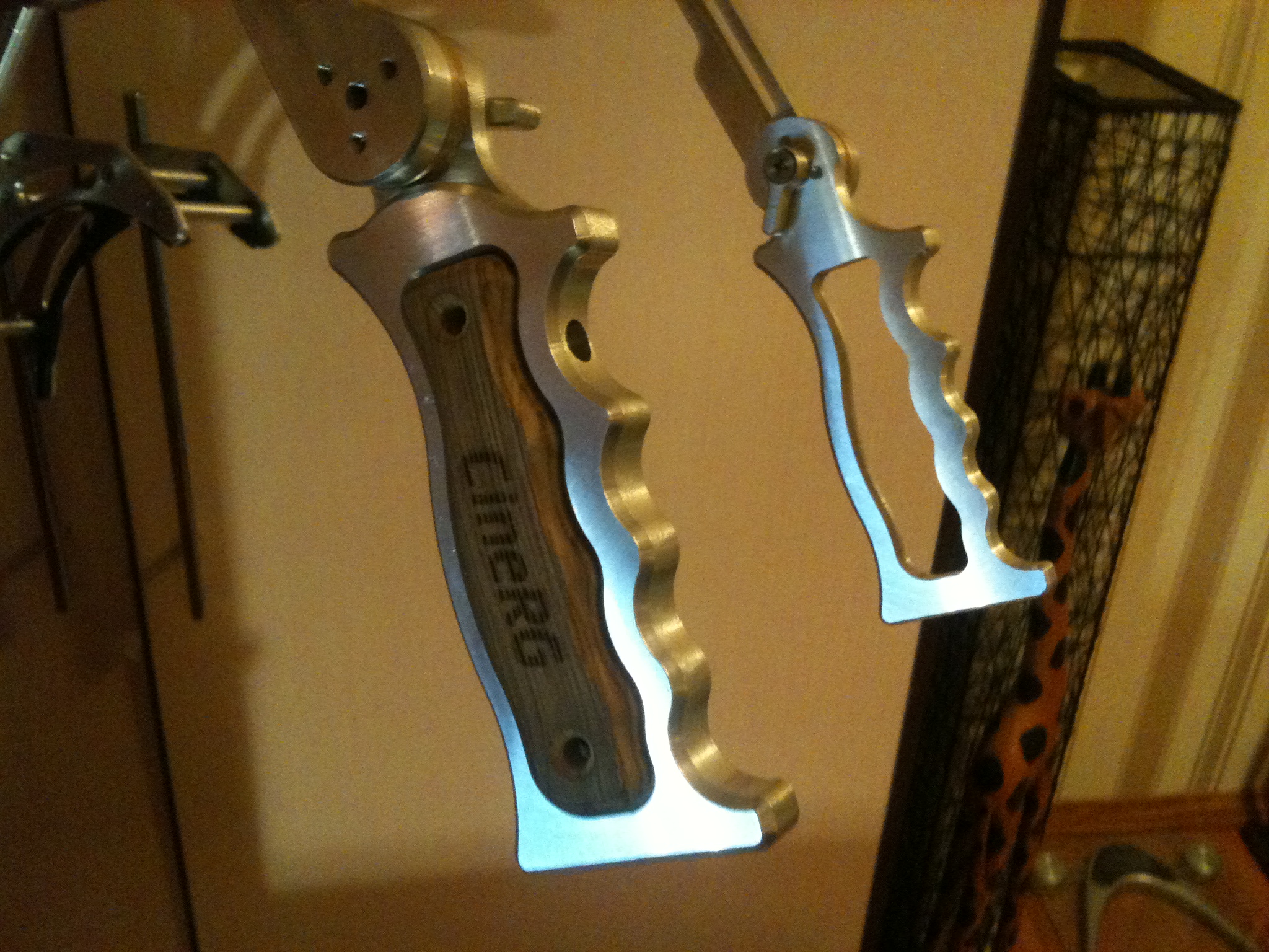

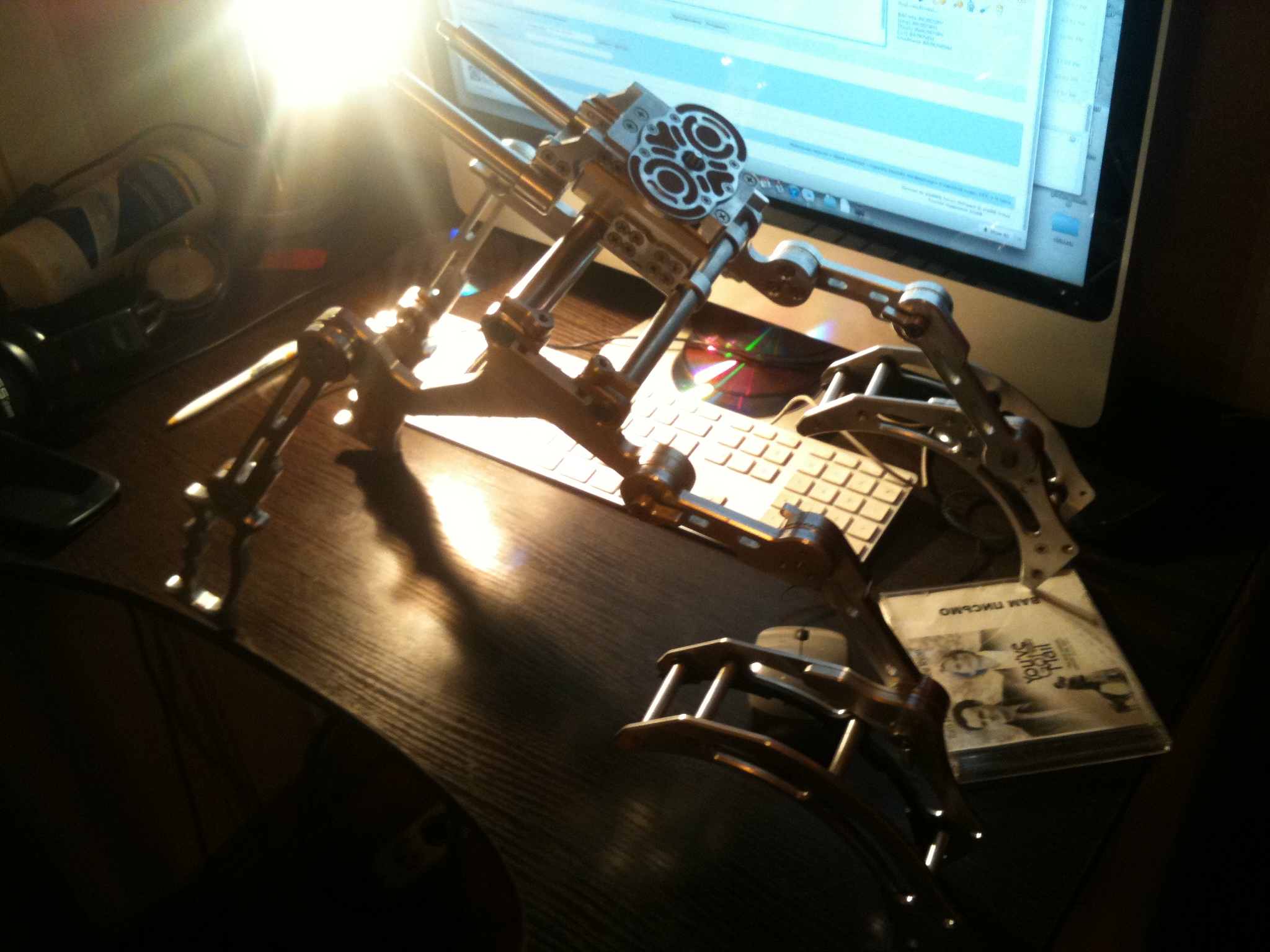

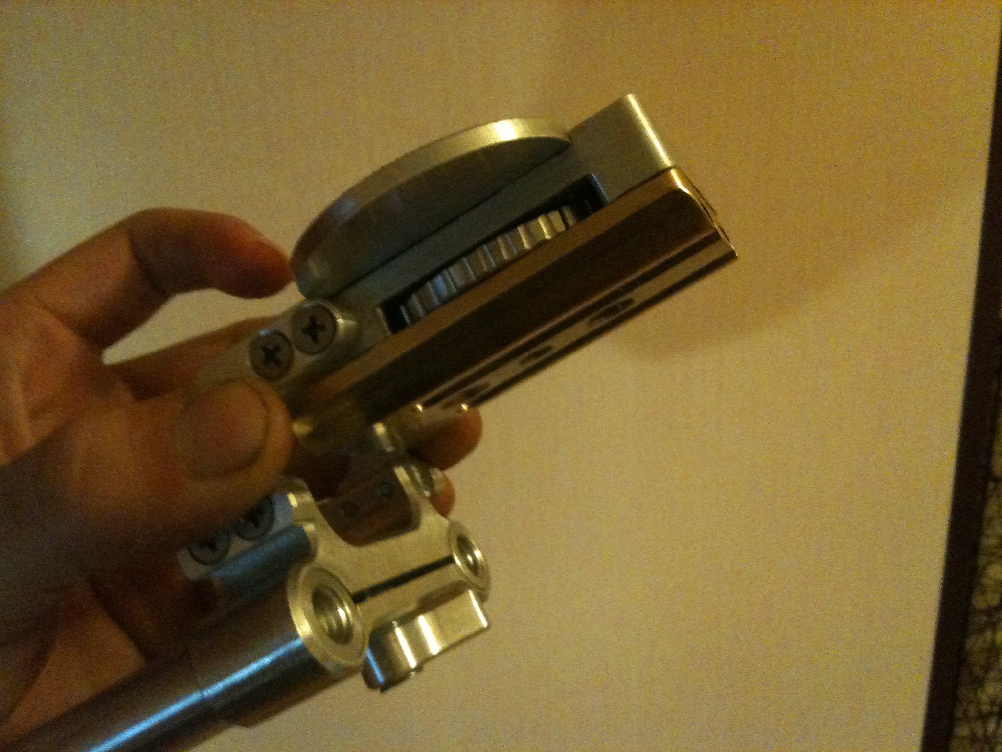

я перефрезровал кучу всего за последние 8 месяцев, но когда понял что я случайно установил не в то положение ток, обрадовался так как знал что можно будет повысить подачи, но не тут-то было.
один день на 6А работает норм, фрезерую 10мм фрезой 2 перой, 3 в глубину подачи 350, а уже завтра например он даже с места не может сдвинуться
вчера он летал на быстрых перемещениях 1800, а сегодня и 500 не может набрать
это бред какой-то
