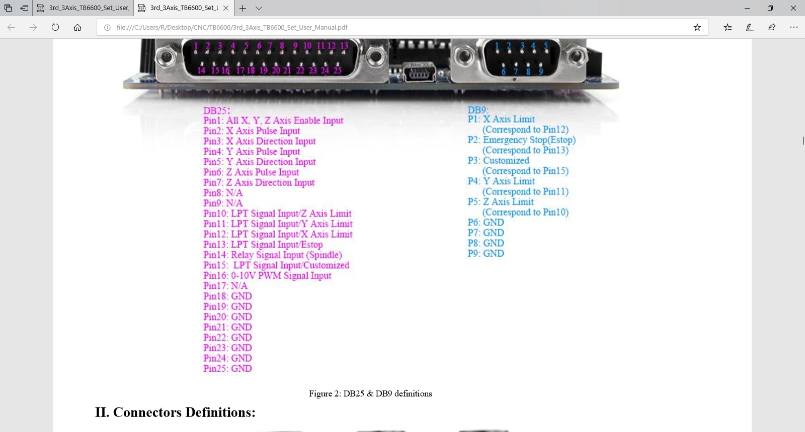

LinuxCNC+TB6600+чайник
Всем привет. Знаю что на эту тему есть много информации, писали и видео. Но всё же прошу помочь. Уже третий день пытаюсь запустить шаговики вlinux в связке с синей платой на ТВ6600. В мач3 всё работает без проблем. При настройке Stepconf Wizard на двигателя подаётся напряжение и они блокируются, но не вращаются. Перечитал много информации, даже стал немного понимать (наверное). Выложу hal и скрин с пинами для Масн. В hal стоит усилитель(Enable) прописывается только для Х оси, для остальных нету. Хотя этот пин идёт для всех 3 осей. Так же нет выбора порта, в hal стоит 0. Так должно быть?
Пробовал способом "научного тыка" подобрать порты, ни чего не вышло. И с инвертацыей тоже.
Заранее всем спасибо за помощь.
file:///C:/Users/R/Desktop/CNC/TB6600/3rd_3Axis_TB6600_Set_User_Manual.pdf

У тебя в ini файле какой базовый период стоит?
(Секция [EMCMOT] параметр BASE_PERIOD)

loadrt hal_parport cfg="0 out"
Тут по идее вместо нуля должен быть главный/основной адрес LPT, чтр то вроде 0x378
Как его посмотреть и подробности http://www.linuxcnc.org/docs/2.7/html/e ... -port.html
А в строке setp parport.0.reset-time 5000 вместо 5000 поставь 20000
Попробуй запусстить и отпишись что вышло(или не вышло).

Запусти linuxcnc в терминале командой вида(тебе надо её отредактировать под свой комп)AndreyLW писал(а):нет ни каких изменений. И в hal ускарение стоит только на ось Х
linuxcnc /bububu/yuor_config.ini
И всё что он.там напишет скопируй сюда.
И в том же терминале сделай lspci -v найди в выводе информацию о LPT и тоже скопируй сюда.
