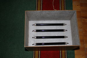

И светильник есть самодельный, такой как на видео - 4 лампы "черного света" 6 Вт (дорогие, собака). Деньги и паспорт под ними прикольно смотрятся :)

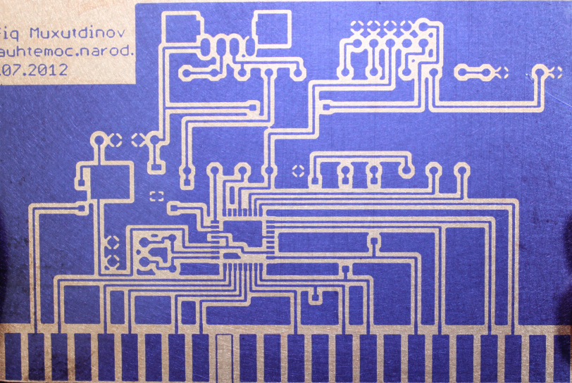

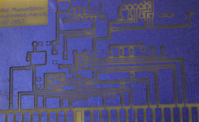

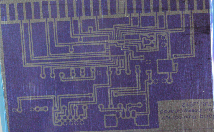

Это первая плата, сделанная фотоспособом. К сожалению, готовую плату (с удаленным резистом) сфотать забыл :)
Была попытка сделать паяльную маску этим же фоторезистом - не выдерживает нагрева паяльником, к сожалению :(
Пады под микросхему - TQFP32, шаг выводов 0.8. Видно, что верхний и нижний ряд получились не айс из-за рассовмещения фотошаблонов (два слоя пришлось печатать, поскольку принтер тонер кладет бледно), когда клал плату под лампу, видимо произошло смещение :(
Фоторезист китайский с Ибэя, в комплекте с ним была еще химия для проявки и удаления (я так понимаю, сода для проявки как слабая щелочь, и едкий натр для смывки, во всяком случае на вид порошки были именно такими).
После экспонирования (4367 просмотров) <a class='original' href='./download/file.php?id=9345&mode=view' target=_blank>Загрузить оригинал (571.58 КБ)</a>
После удаления ненужного резиста (4367 просмотров) <a class='original' href='./download/file.php?id=9346&mode=view' target=_blank>Загрузить оригинал (831.42 КБ)</a>
После травления меди (4367 просмотров) <a class='original' href='./download/file.php?id=9347&mode=view' target=_blank>Загрузить оригинал (419.8 КБ)</a>

У меня чуток поосновательней, но прижима нет - просто на плату с фотошаблоном кладется стекло, а на него - коробка. И с таймером заморачиваться не стал, возможно, потом добавлю.
УФ светильник (4330 просмотров) <a class='original' href='./download/file.php?id=9380&mode=view' target=_blank>Загрузить оригинал (1.08 МБ)</a>
УФ светильник
