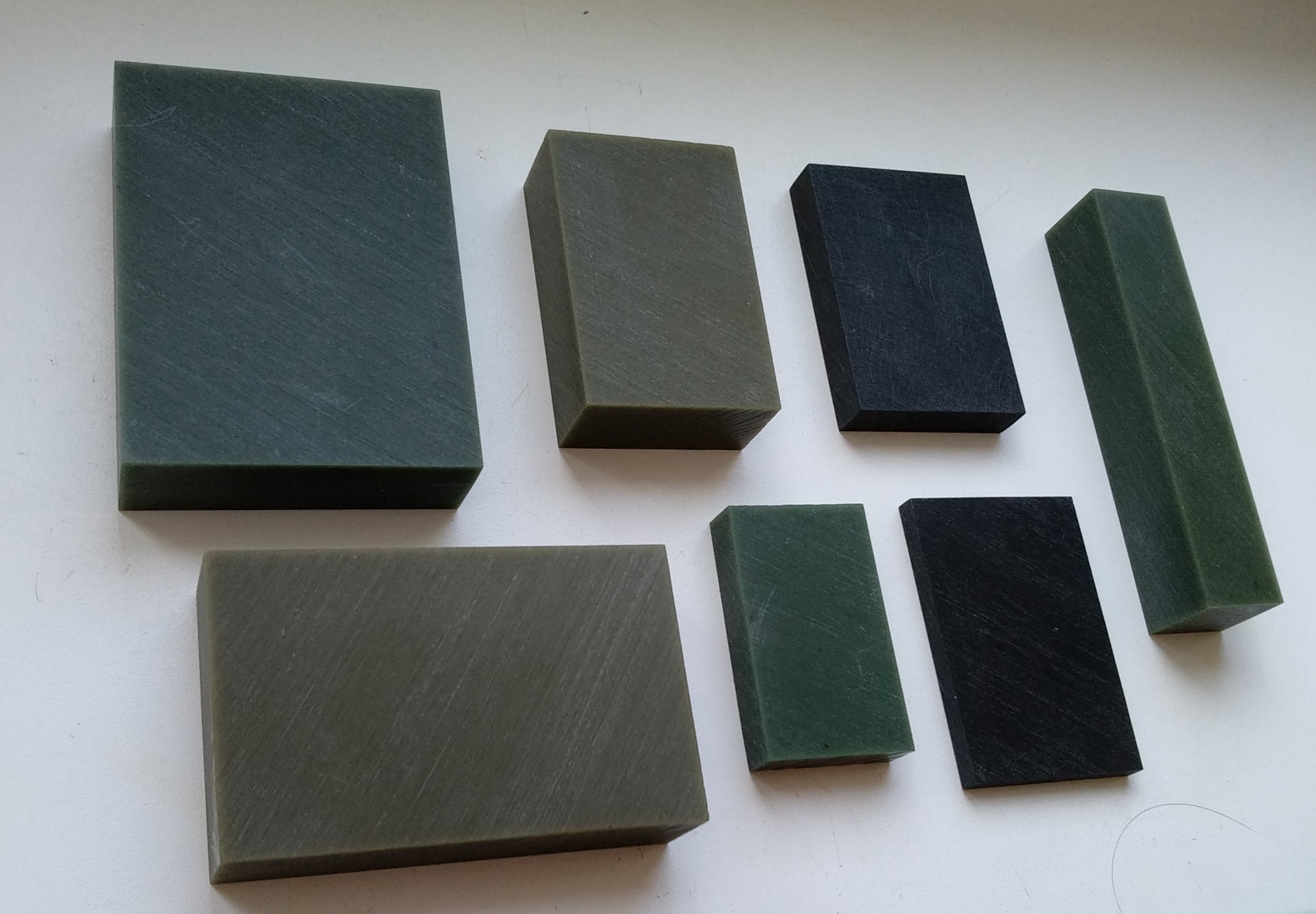

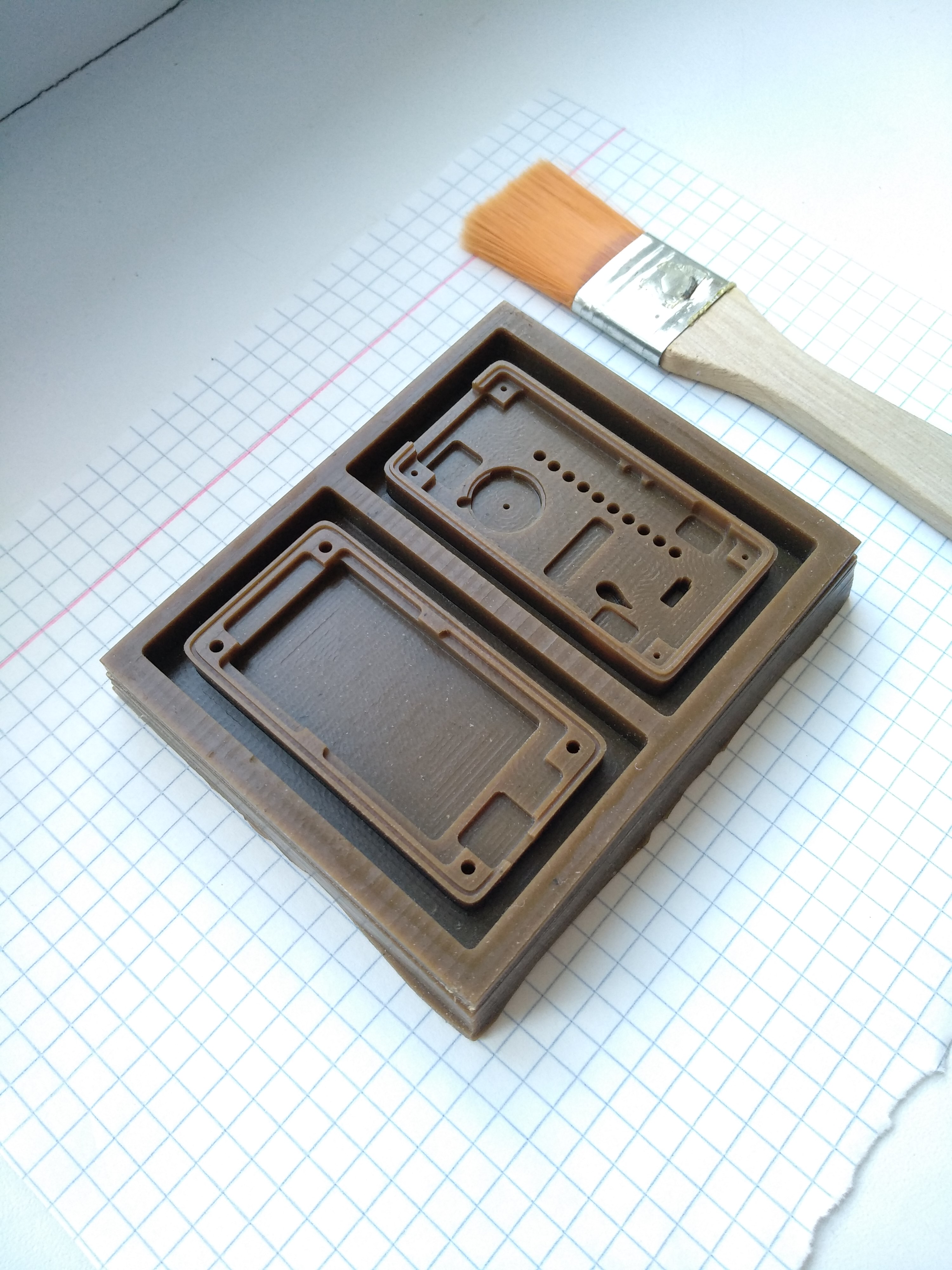

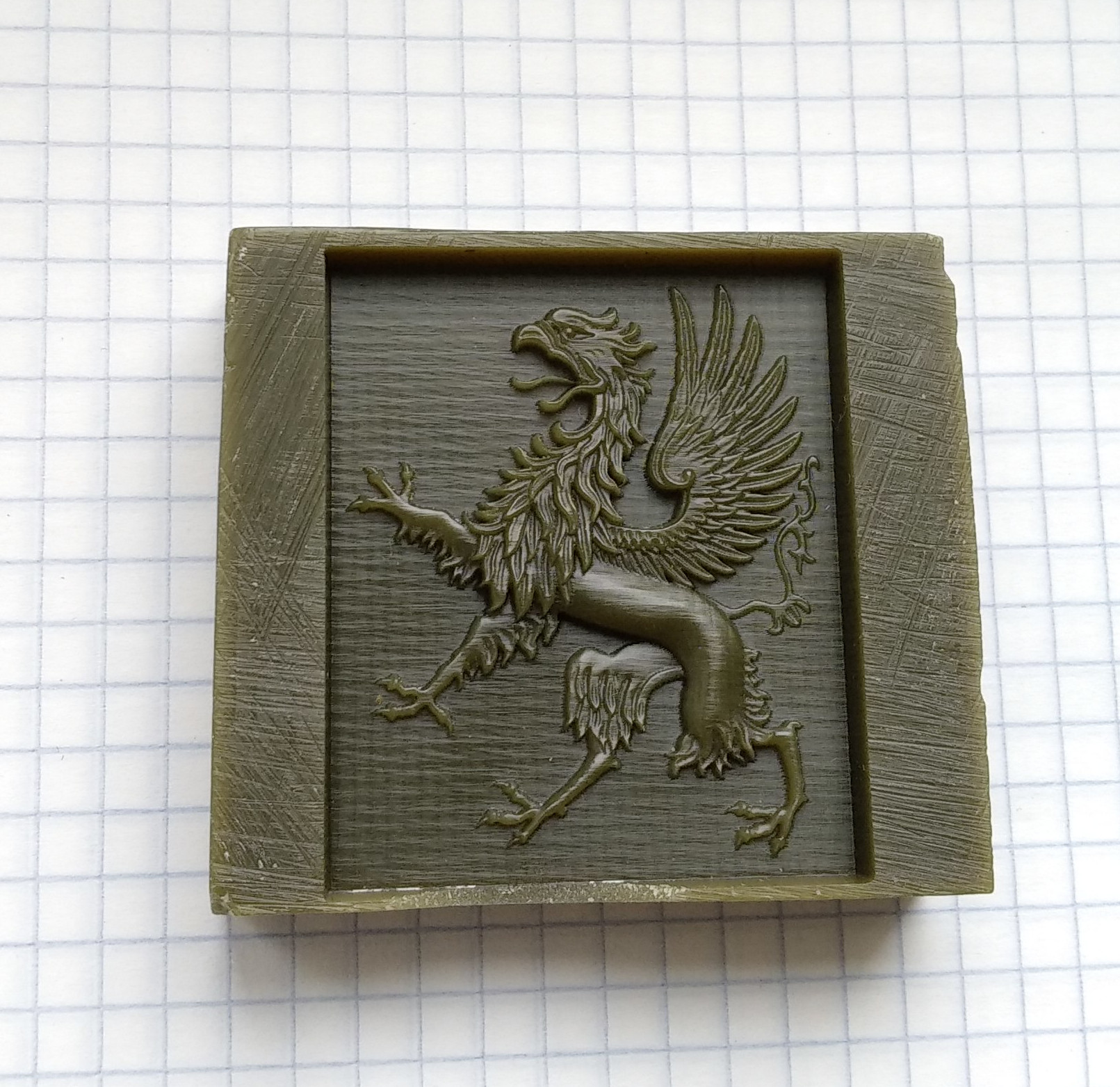

Продаю пластик для создания мастер моделей.(парапластик). Содержит 65% парафина. Достаточно прочный, стружка сухая, не липнет, не забивается. Можно многократно переплавлять, без потери качеств. Передает мельчайшие детали. Продаю небольшими брусками (могу вырезать на заказ. На данный момент макс, 120х80х20)
Цена бруска 60х40х10=40р. 80х60х10=69р.
Оплата, наличный, безналичный (сбербанк, яндекс кошелек) Отправлю любым удобным способом. По вопросам писать тут или на почту paraplastik@mail.ru
