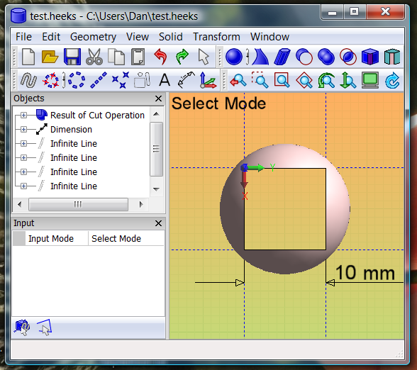

Пакет программ Heeks CAD, Heeks CNC, Heeks Python, Heeks Art.
Эти программы предназначены для CAD моделирования, создания управляющих программ (Gcode) и рисования.
Рассмотрим два пакета:
Heeks CNC
Создает Gcode для обработки как плоских, так и трехмерных объектов. К тому же доступны все методы моделирования из других пакетов.
Программа работает под Linux, Windows и MacOS.
HeeksCNC имеет свой графический интерфейс.
HeeksCNC_0001.png (126350 просмотров) <a class='original' href='./download/file.php?id=691&mode=view' target=_blank>Загрузить оригинал (185.66 КБ)</a>
HeeksCNC.png (126350 просмотров) <a class='original' href='./download/file.php?id=692&mode=view' target=_blank>Загрузить оригинал (271.74 КБ)</a>
Heeks CAD
Полноценный CAD для моделирования. Модели в последствии можно использовать в Heeks CNC.
В том числе умеет делать булевые операции, скругление углов.
Heeks Cad Linux.png (126350 просмотров) <a class='original' href='./download/file.php?id=693&mode=view' target=_blank>Загрузить оригинал (122.91 КБ)</a>
HeeksCAD.png (126350 просмотров) <a class='original' href='./download/file.php?id=694&mode=view' target=_blank>Загрузить оригинал (130.36 КБ)</a>
