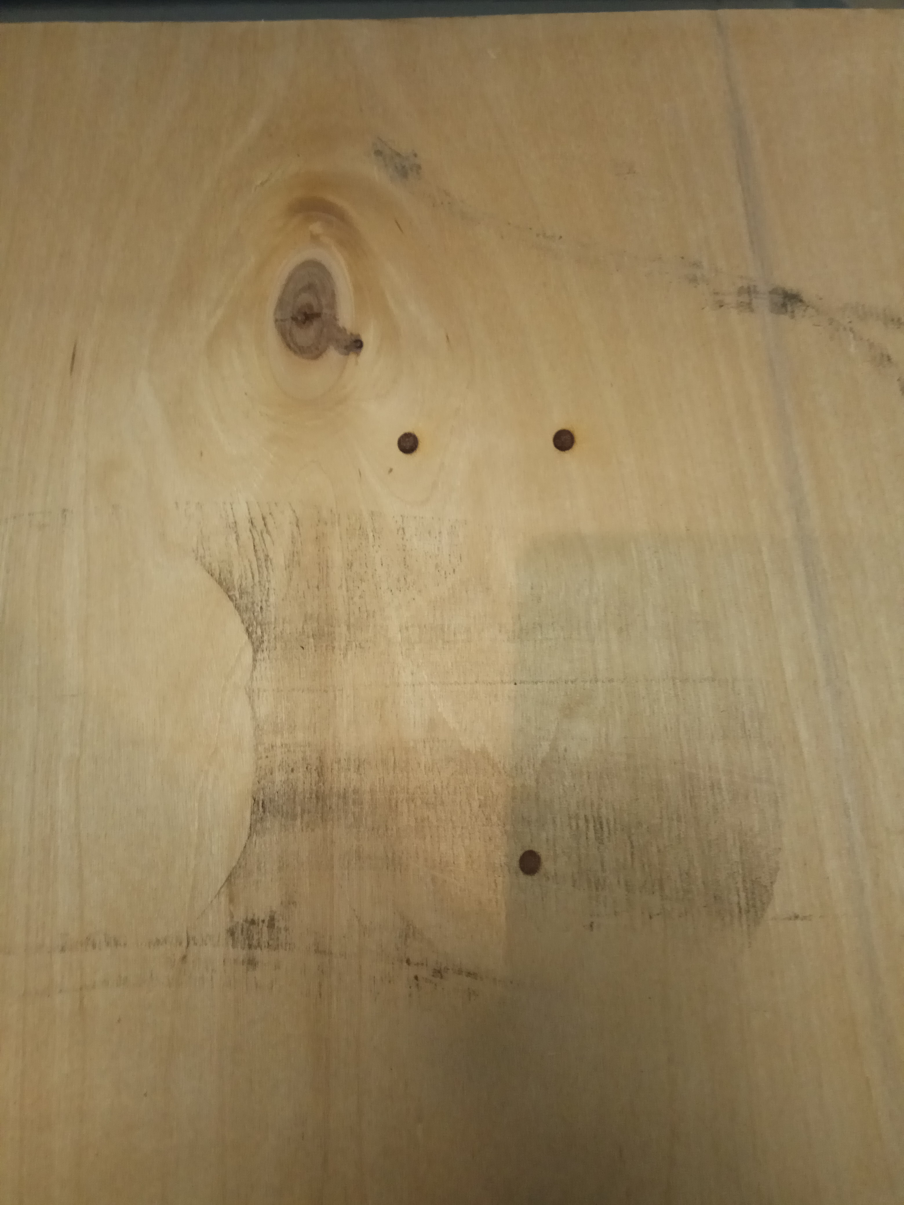

Собрал, запустил станок, работает.
Сделал на 10% от 60вт несколько точек - нижнюю по планке.
Как я понял фокус 2".
Пятна эллипсоидные и большие.
ф4,7-5,0 мм.
Мне же их надо уменьшить? Куда мне дальше смотреть?

Re: [СО2] по [дереву] [600х900] Ruida
Сообщение Мастерю »
Жадина писал(а):Мне же их надо уменьшить? Куда мне дальше смотреть?
Фокусное расстояние есть чем регулировать?

Работаю понемногу.
Тут разобрал голову увидел что на линзе что-то стружкообразное с обоих сторон.
Для чистки салфетки для очков подойдут?
И ещё вопрос, если линза 20 то внутренний диаметр прижимной гайки сколько должен быть 18 или без разницы?
Почему уплотнительное кольцо только с одной стороны?
Сообщение Жадина »
Прочистил линзу, фокус улучшился, жжечь стало ещё вселее.
Но обнаружил вместо обещанной линзы ф20, менисковую ф19.
А я уже у китайцев ф20 заказал.
Подойдёт?
Ещё момент, у меня линза ф12 есть, если её через переходник вставить в трубку - ей можно пользоваться?

Подскажите, для разрезки массива 14-16 мм на 60 Вт станке.
Линзу какого фокусного расстояния стоит брать - 4 или 5 дюймов?
Сообщение vovan4uk »
Жадина писал(а):Подскажите, для разрезки массива 14-16 мм на 60 Вт станке.
при таких условиях лучше резать лобзиком
Сообщение Жадина »
vovan4uk писал(а):при таких условиях лучше резать лобзиком
В смысле не возьмёт или медленно пилить будет?
Мне пару заготовок (фигурных) в месяц таких резать, скорость не смущает.
60 ваттная трубка рассчитана для гравировки, пробуйте, 5 дюймовой или хотя бы 4, но торец будет ужасным ....
