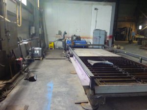

всё понял большое спасибо, тогда нужно начинать с рамы и портала, а потом считать и ещё раз уточнить цену у фрезера, хотя он мне уже делал 3 вала по метру за 12тр ну это с его металлом и он 3 недели маялся так как станок у него на такую длину сильно конусил, в моём станке фрезеровки минимально я саму столешницу фрезеровать не собираюсь только под направляющие и портал, а сам стол потом после сборки и обтяжки фрезернуть самим станком, но другим шпинделем
Shaitan163Rus
Сообщения: 91
Зарегистрирован: 31 май 2017, 19:13
Настоящее имя: Пупсик
Re: покупать или делать самому станок?
Сообщение Shaitan163Rus »
плазма которую собирал не с 0 электронику проверенную мы купили так как стояла задача за месяц всё сделать, плазме 2 год поломок кроме винта оси Z вообще нету.
ETXnolLaWfo.jpg (6876 просмотров) <a class='original' href='./download/file.php?id=162767&sid=9bd06975cf4aae8ac474bbe37345bd53&mode=view' target=_blank>Загрузить оригинал (778.8 КБ)</a>
