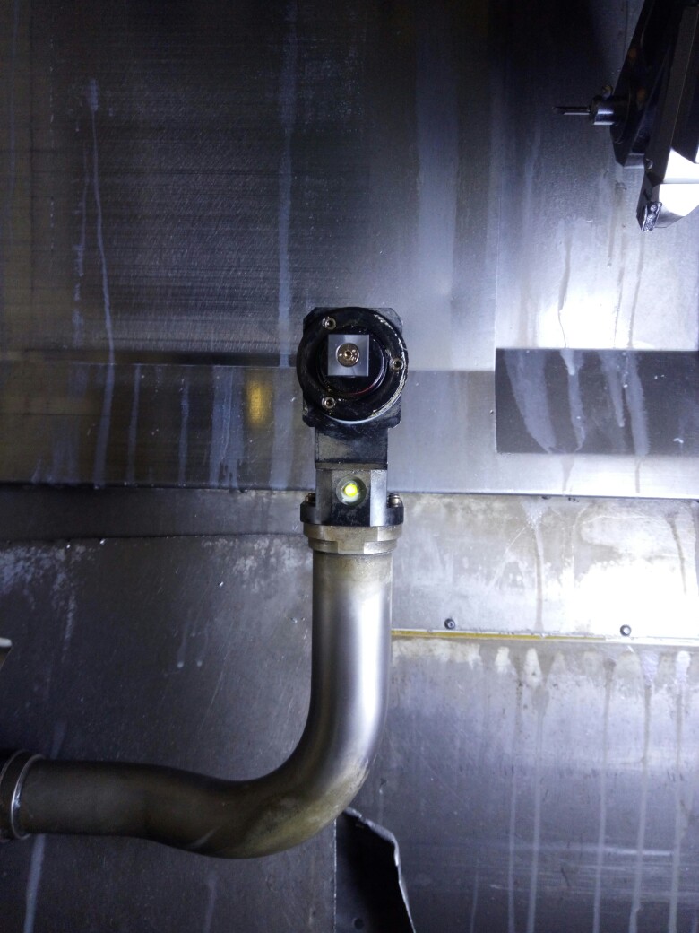

Всем доброго времени суток!
Проблема с измерительным щупом на станке DMG Gildemeister CTX 310 стойка 840d
Модель щупа сказать не могу, все надписи стёрты..

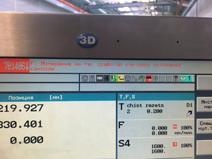

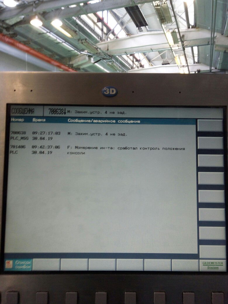

При откидывании щупа появляется ошибка: "PLC 701406 Измерение инструмента: сработал контроль положения консоли".
Ошибка то появляется, то исчезает сама собой.
Кто нибудь сталкивался с такой проблемой и есть ли варианты решения проблемы?
Окно ошибок (6129 просмотров) <a class='original' href='./download/file.php?id=162165&mode=view' target=_blank>Загрузить оригинал (138.14 КБ)</a>
Окно ошибок

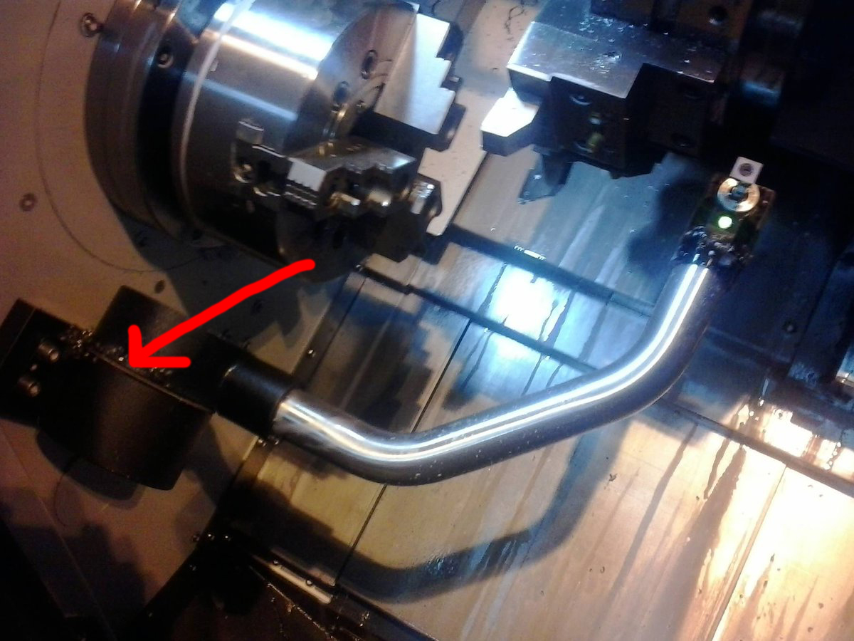

По виду щупа может кто нибудь скажет его модель (6129 просмотров) <a class='original' href='./download/file.php?id=162166&mode=view' target=_blank>Загрузить оригинал (143.98 КБ)</a>
Ошибка в главном окне (6129 просмотров) <a class='original' href='./download/file.php?id=162167&mode=view' target=_blank>Загрузить оригинал (727.99 КБ)</a>

Щуп похож на Renishaw. Непонятно что с откидной рукой. Она моторизированная или руками откидывать нужно. Руку когда нибудь били?
У руки есть два положения и два датчика показывающие эти положения. Если рука не зафиксирована может гнать датчик фиксации руки.

Нашёл это фото здесь на форуме, у меня такой же щуп. (6102 просмотра) <a class='original' href='./download/file.php?id=162181&mode=view' target=_blank>Загрузить оригинал (498.68 КБ)</a>
Сообщения: 34042
Re: Глючит измерительный щуп
abyhanov писал(а):А заливает СОЖью в этом месте датчик?
Там сальник, если он повредиться будет заливать. Там где вся конструкция прикручивается к станине есть разъем. Не обязательно СОЖ заливается, мож от вибрации разъем отошел.
