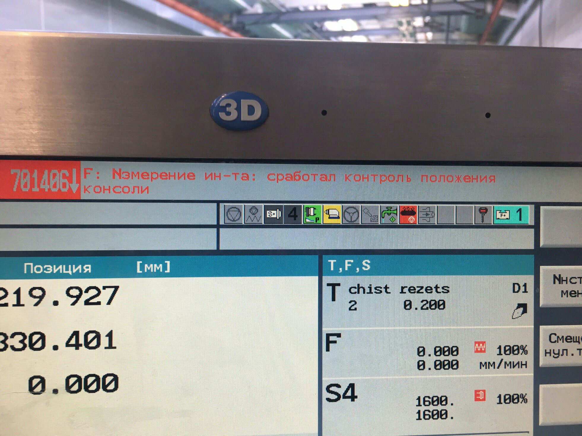

Проблема с измерительным щупом на станке DMG Gildemeister CTX 310 стойка 840d
Модель щупа сказать не могу, все надписи стёрты..
При откидывании щупа появляется ошибка: "PLC 701406 Измерение инструмента: сработал контроль положения консоли".
Ошибка то появляется, то исчезает сама собой.
Кто нибудь сталкивался с такой проблемой и есть ли варианты решения проблемы?

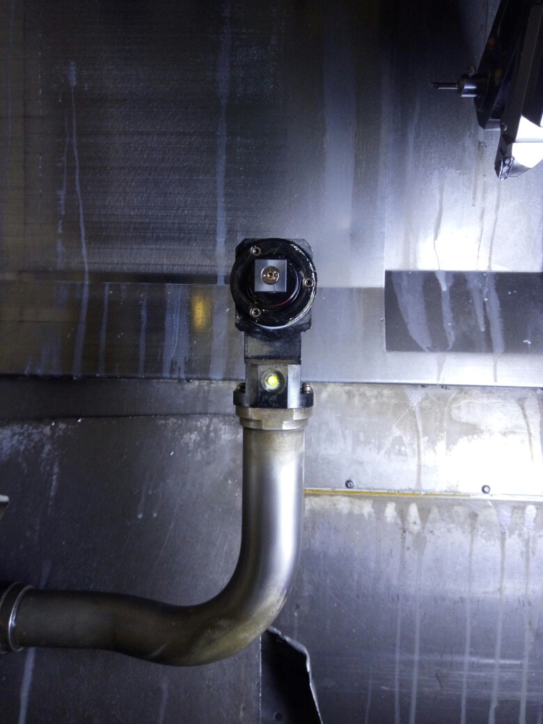

По виду щупа может кто нибудь скажет его модель (6313 просмотров) <a class='original' href='./download/file.php?id=162166&mode=view' target=_blank>Загрузить оригинал (143.98 КБ)</a>

Щуп похож на Renishaw. Непонятно что с откидной рукой. Она моторизированная или руками откидывать нужно. Руку когда нибудь били?
У руки есть два положения и два датчика показывающие эти положения. Если рука не зафиксирована может гнать датчик фиксации руки.

Датчик это просто контакт: замкнут/разомкнут. Подключается он к интерфейсу(коробулька в ящике будет стоять) https://www.renishaw.ru/ru/tsi-interfaces--32495. Вот эта коробулька выдает сигнал: щуп замкнут/разомкнут. Рука в каком положении. Сигналы можно проверить тестером. Можно в ящик станка заглянуть и найти название интерфейса Ренишоу. Найти на него мануал, и там все будет расписано.
Если ошибка то появляется то тухнет, возможно где то разъем не контачит, или СОЖ в его залилось.

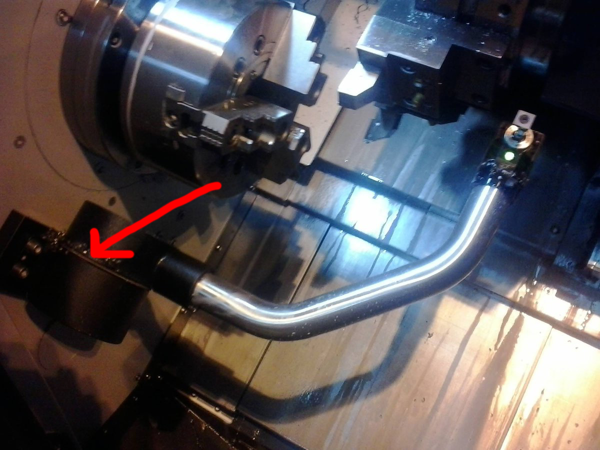

А заливает СОЖью в этом месте датчик?
Нашёл это фото здесь на форуме, у меня такой же щуп. (6286 просмотров) <a class='original' href='./download/file.php?id=162181&mode=view' target=_blank>Загрузить оригинал (498.68 КБ)</a>

Там сальник, если он повредиться будет заливать. Там где вся конструкция прикручивается к станине есть разъем. Не обязательно СОЖ заливается, мож от вибрации разъем отошел.
На моем Ренишоу при фиксации руки, датчик фиксации то срабатывал то нет. Написал в Ренишоу, первое что они спросили: это были удары руки?
